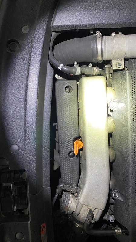

1- Retirer le cache devant l'admission
Ce cache en plastique est tenu par 2 vis noyées dans du plastique. La probabilité que l'une ou l'autre soit grippées est importante. Dans ce cas, on perce la vis récalcitrante et on utilise un tourne à gauche.
Une fois enlevé, on accède à une platine en acier qu'il faut retirer.

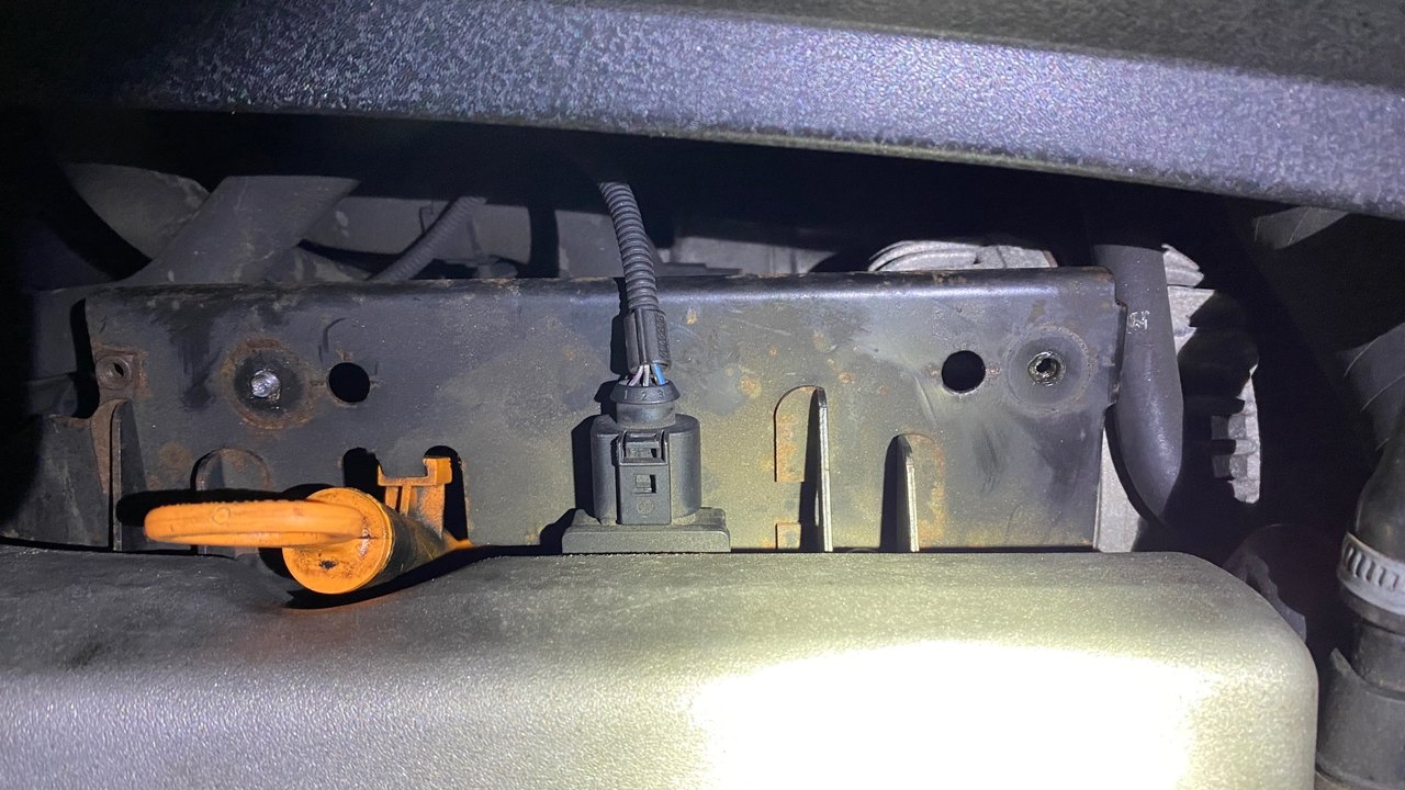

2- Retirer la platine en acier
Retirer délicatement le connecteur de la sonde en faisant pression avec un petit tournevis plat.
La platine tient avec 2 vis -> clé 6 pans de 5.
/!\ attention à ne rien faire tomber sinon c'est démontage du cache sous le moteur. Je vous invite à mettre un grand chiffon dessous en prévention.

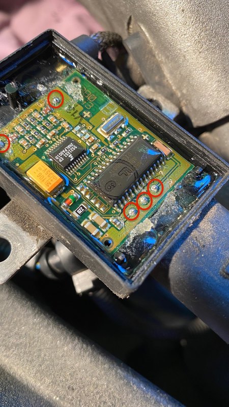

4- Réparer le boitier
Retirer le capot du boitier en faisant pression avec un petit tournevis plat, en prenant appui sur le connecteur par exemple.
/!\ attention, il faut y aller doucement pour ne pas casser le connecteur...

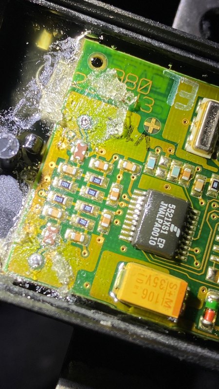

Alors avant de changer la platine électronique, je l'ai inspectée et j'ai vu qu'une des soudures n'était pas bonne. J'ai donc refait les soudures, mais cela n'a pas beaucoup amélioré la situation et le défaut était toujours présent. Si c'est votre cas, ça vaut la peine d'essayer quand même. Dans mon cas, en plus d'une soudure foireuse, c'est l'électronique qui n'allait plus.
Retirer la platine d'origine -> enlever le silicone et dessouder les 5 points de soudure, avec la pompe à dessouder.
Pour finir de la désolidariser, il faut faire une légère pression par dessous avec le petit tournevis plat et chauffer ce qui reste de soudure avec le fer à souder.
Une fois retirée, on remet de la soudure sur tous les points et on soude les 5 fils. J'ai posé la nouvelle platine sur des points de silicone.
Là, c'est la seule photo que je n'ai pas prise ... en voici une identique.
