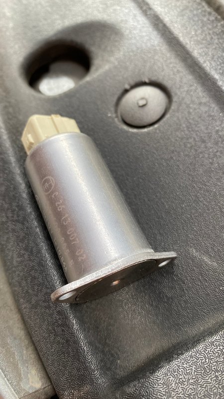

Bon ben ça n'a pas trainé ... le problème est revenu très rapidement. Donc j'ai changé ce jour la partie solénoïd de la valve N205. La petite tige ne bougeait plus en réalité et je pense que ça venait de là. Elle devait se coincer et se décoincer de temps en temps. La petite tige du nouveau solénoïd bouge bien librement. Alors pour la petite histoire : la valve N205 n'est pas constituée que de ce solénoïd. C'est tout un système qui nécessite l'ouverture du cache-culbuteurs si on veut tout changer : la partie solénoïd et la partie mécanique. L'ensemble coûte plus de 300€ chez Oscaro. Cette pièce (solénoïd) porte la référence 21.600 005 E, et c'est elle, la plupart du temps, qui pose soucis. Malheureusement, je ne l'ai pas trouvé au détail. Donc j'ai fouillé sur ebay et j'ai trouvé la pièce complète version chinoise pour moins de 70€. J'ai juste récupéré le solénoïd neuf et fait l'échange sans avoir à ouvrir le cache-culbuteurs. Je vous met le lien ici pour ceux qui en auraient besoin. Arbre à Cames Calendrier Tendeur De Chaîne for Audi Vw Skoda 1.8 T 058109088b https://www.ebay.fr/itm/334399429563 A ce jour tout est rentré dans l'ordre. Je repasserai ici si le problème revient, auquel cas je changerai le capteur de position G163 que j'ai déjà commandé. Yo -
