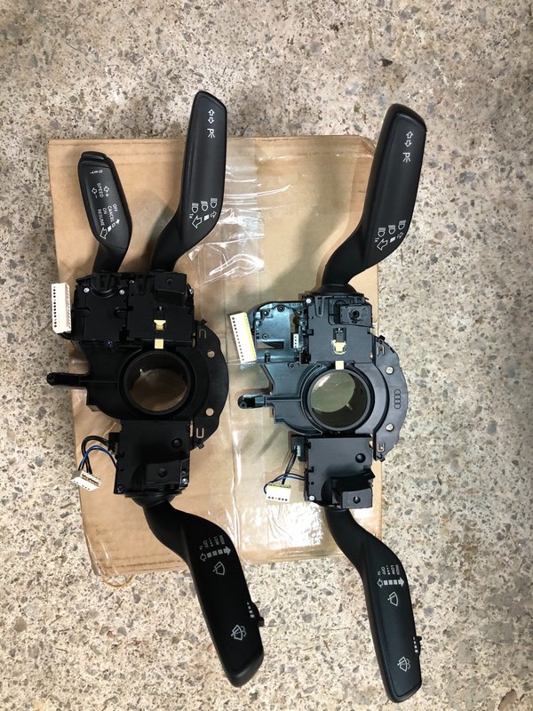

Bonjour à tous.
comme expliqué précédemment mon A7 italienne n’est pas équipée du régulateur de vitesse.
J’ai donc changé le bloc comodo équipé avec le bras du CCS.
voici quelques photos de l’opération de montage.
rien de bien compliqué, cela m’a pris une vingtaine de minutes.

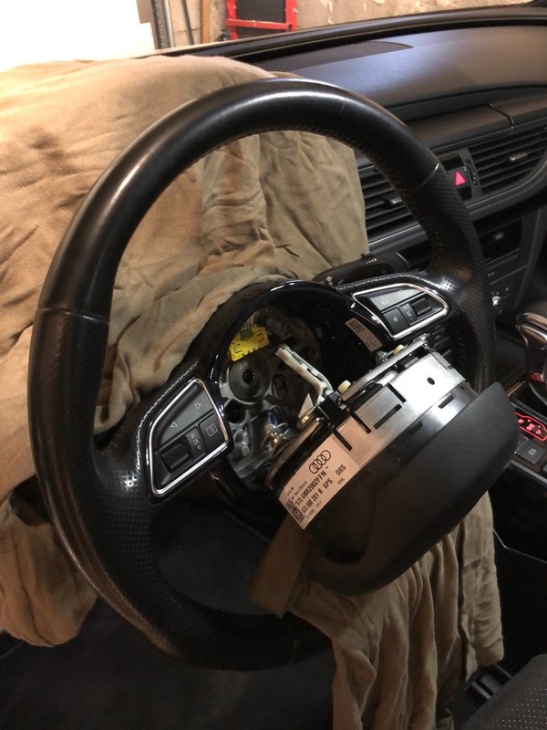

Bon alors je n’arrive pas à le faire fonctionner.
j’arrive bien à cocher le bit « Cruise control installed » dans le calculateur moteur mais dans le calculateur du volant multifonctions la requête est rejetée
peut-être dois-je aussi changer la bague de direction avec l’électronique dedans.

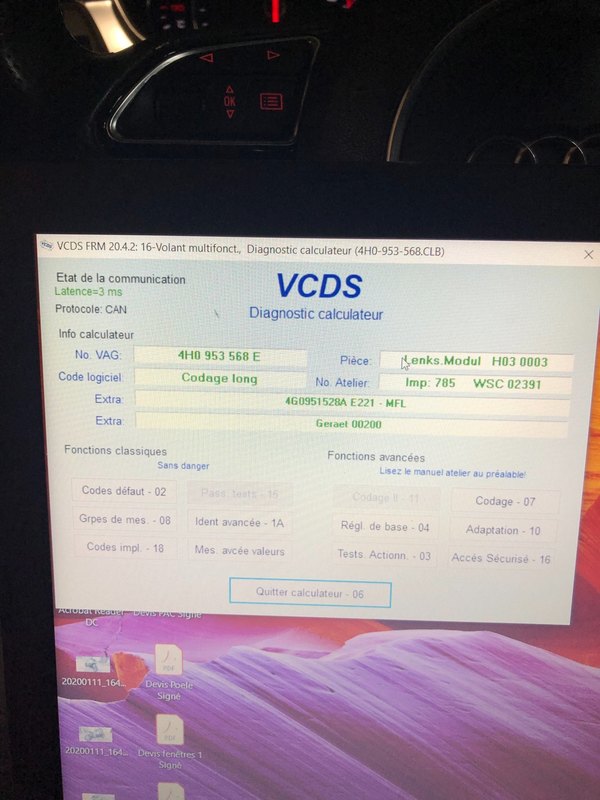

quelqu’un qui aurait une a7 (ou a6 c7) avec - les commandes au volant
- les palettes
- le regulateur
pourrait-il regarder au VCDS le numéro de pièce installée pour le calculateur 6-volant multifonctions?
merci d’avance

Ça y est j’ai enfin réussi a coder le régulateur.
jai du changer le « joint tournant » du volant aussi mais même avec ça le calculateur moteur ne voulait pas prendre le codage.
je me suis acharné un paquet de temps et au final hier, il a pris tout seul sans rechigner.
donc tout fonctionne
