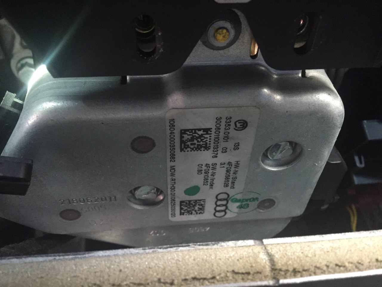

concernant le problème de blocage, j’ai visiblement été victime (ça peut et ca risque d arriver à bien d autres compte tenu de la conception....)!d’un manque de graissage de la tige qui avance et recule quand le moteur de déblocage du boîtier tourne .
Par conséquent, pour éviter que le risque de blocage en position verrouillé se reproduise, n’ayant pas de valise électronique diagnostique , j’ai décidé  de supprimer ce système antivol...
par conséquent je le condamne...

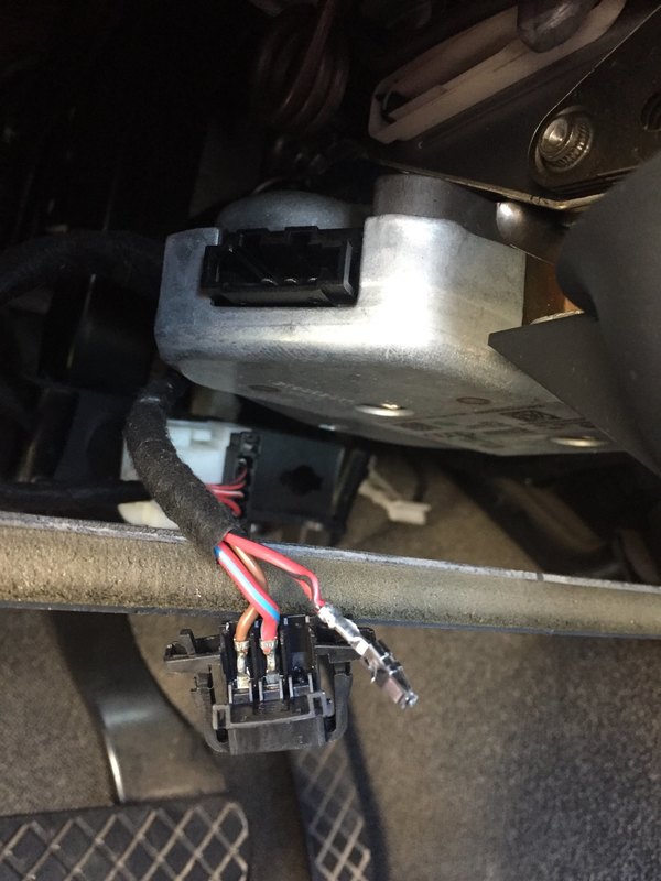

pour se faire, sur le boîtier de direction se trouve un connecteur 3 câbles.
une fois le volant débloqué, la colonne ayant donc fait son rôle de déblocage, je retire le câble rouge et noir (j aurai pu tout simplement le couper mais je préfère un travail propre et qui me permet de le remettre si un jour j’en change d avis...)
je l isole (avec du ruban adhésif isolant), puis remonte le connecteur dans le boîtier.
c’est une des trois « astuces » que j’ai trouvé durant mes longues recherches, et elle fonctionne donc ça me conviens, je ne me voyais pas démonter la colonne pour ouvrir le boîtier et graisser les éléments.
