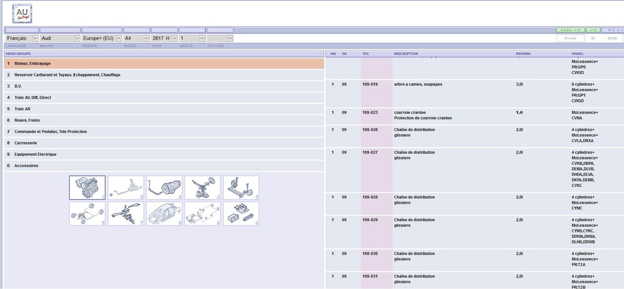

@guigui_duf c'est bizarre, ETKA me donne une chaine pour tout les 2.0L, elle est de quelle année la tienne ?
elle est de Mars 2019, je vais ouvrir le capot demain et je regarderai si c'est accessible :)

@guigui_duf la courroie visible dont tu parles est la courroie d'accessoire, celle qui fait tourner entre autre le compresseur de clim, alternateur, pompe à eau... La courroie (ou chaine) de distrib se trouve a l’intérieur même du moteur, invisible sans démontage, et relie le vilebrequin à l'arbre à came.
pour savoir ce qui équipe ta voiture regarde dans ton carnet d'entretien ce qu’Audi préconise, une courroie de distrib se change à intervalle régulier (genre 180000), un chaine ne se change en théorie jamais (sauf quand le tendeur décide de se faire la malle...)
d'après plusieurs sources, c'est bien une chaine sur le 2.0 L
