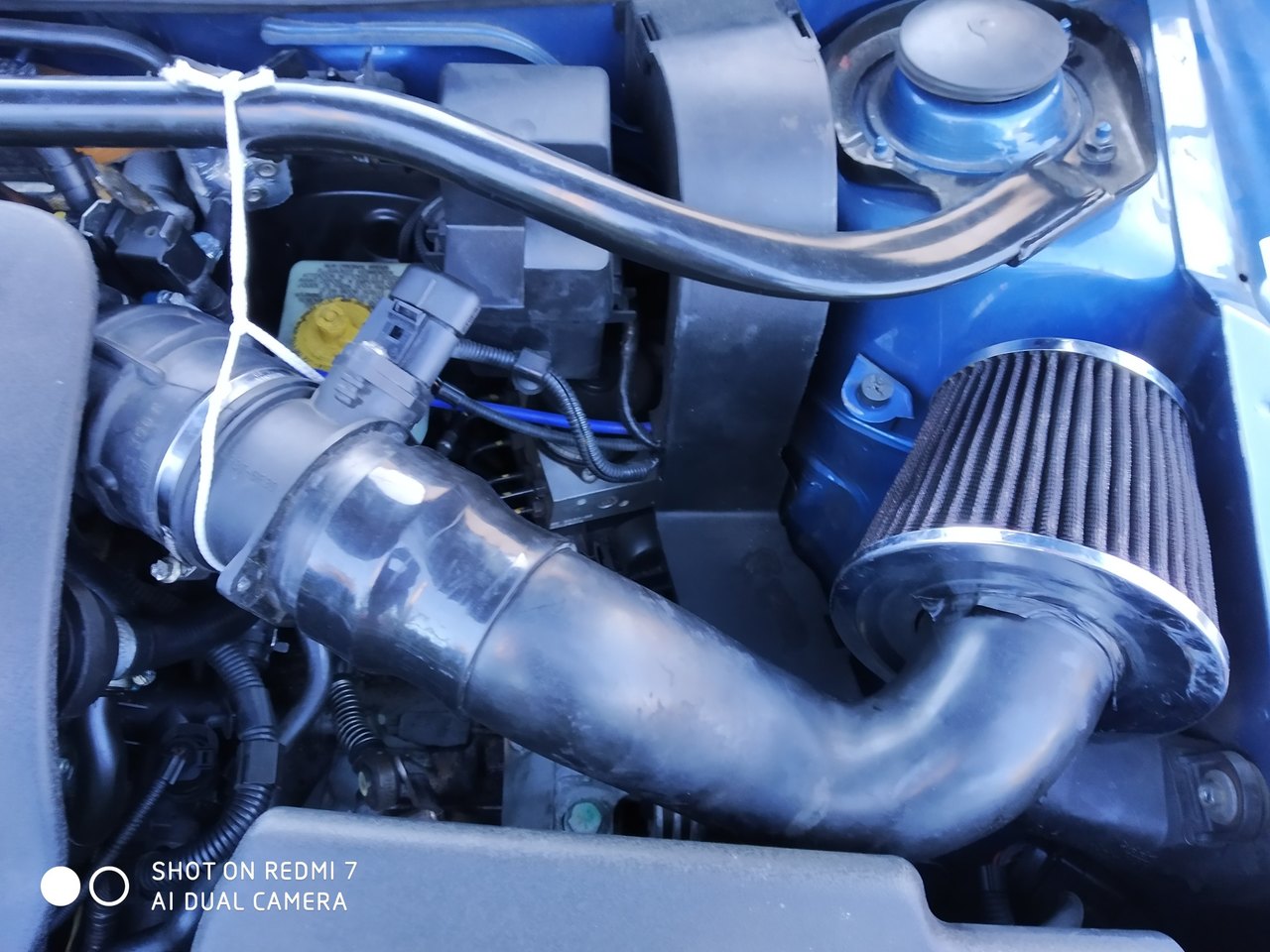

Après j ai remarqué aussi que la grosse durite d admission qui va du filtre a air au turbo  était étrangement molle au niveau de sa partie coudé juste après le filtre kn et je pense qu elle est d origine et vu qu elle est vraiment molle avec 2 doigts j arrive facilement a la pince donc a l accélération peut être qu elle se.pince et empêche l aspiration de tout  l air nécessaire ce qui ferait des coupure ou mise en sécurité
Le débit doit être énormément réduit

apres j ai remarqué que la durite d amission comme je disais qui est coudée jsuqu au filtre a air , elle se plie un peu plus que 45 degres avec le poids du filtre et quand je modifie un peu manuellement  sa postion en la remontant un peu ca roule normalement
deja est ce normalement une durite assez rigide qui est coudé mais qui ne doit pas pouvoir bouger facilement ou se pincer facilement aussi avec les doigt ? ou la parie coudée est molle d origine pour pouvoir la bouger facilement?

J avais remarqué  comme je vous disais que la tubulure d admission reliée au filtre kn avait une inclinaison supérieur a 60 degrés a cause du poids du flitre et partie coudée trop molle a mon gout sans doute du a l age
J ai donc nettoyé mon ancien débitmètre Bosh et en attendant de recevoir la durite en silicone avec une ficelle j ai fait en sorte que la durite soit plus haute en position de 30 degrés et en route pour l essai et la plus rien ça marche super
Je rentre et j enlève la ficelle pour qu elle retombe plus bas pour voir si ça venait de ça et là reparti pour les soucis
Donc j ai remis a nouveau la ficelle et durite bien relevé et ça marche super
Je pense que le poids du filtre a joué et que donc l inclinaison était trop importante pour pouvoir faire rentrer la quantité d air demandé

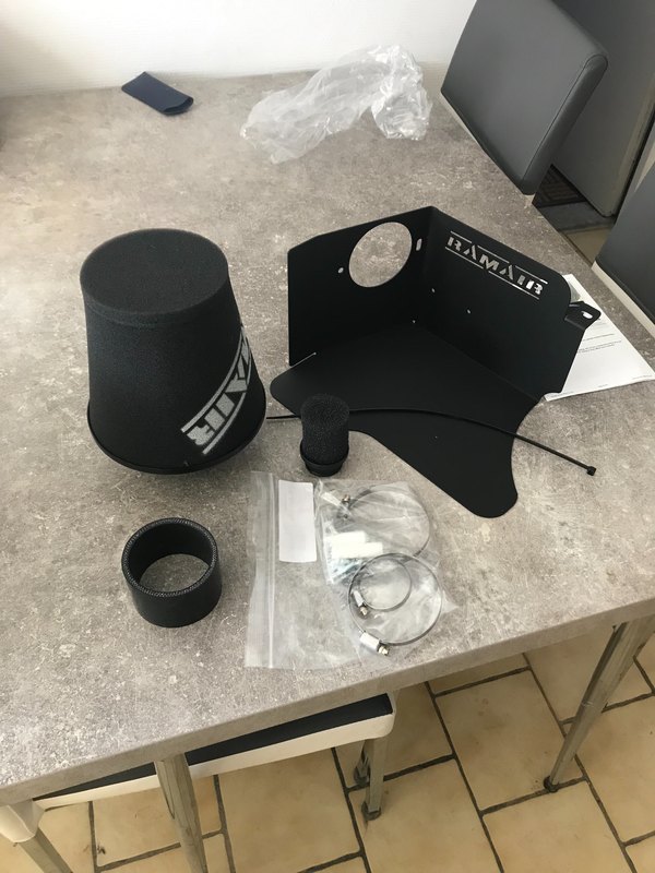

Mets une patte pr tenir ton filtre à air à la bonne position
ou alors mets un ramair cloisonné
le deditmetre est fixé sur la cloison ca maintient bien en place
Ah oui en effet toi c est très court et x est droit
Regarde la longueur de mon tube et il était le coude vers le bas ce qui faisaittomber la durite et la j ai mis la ficelle pour remonter en attendant la silicone
Ça y est je viens de raccourcir la durite c est plus net et court

L ideal serait de fixer ton cône direct à ton debitmetre

Si tu peux oui c est mieux de mettre le ramair
