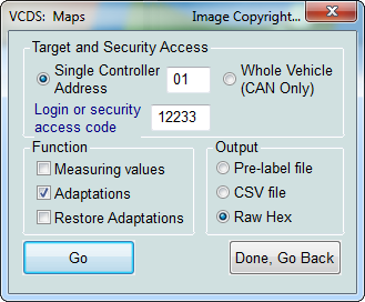

Il faudrait faire un relevé du codage du module 17 - Instruments :
[Applications] > [Controller Channel Map]
Single Controller Address = 17
Login or security code : Laisser vide
Function : Cocher "Adaptations"
Output : Cocher "CSV file"
Viens ensuite poster le fichier de sortie ici, je regarderai. ;) Au pire, tu me l'envoies en MP...
