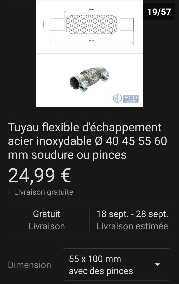

Regarde à tresse d échappement et pas à manchon tu trouveras rien sur le net sinon...

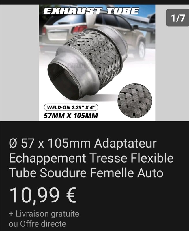

Avec un flexible sans soudure, est-ce que le 60mm peut serrer un tube de 57mm ?

Merci pour le lien.
Tu as déjà commandé chez eux ?
Le matériel est de bonne qualité ?
