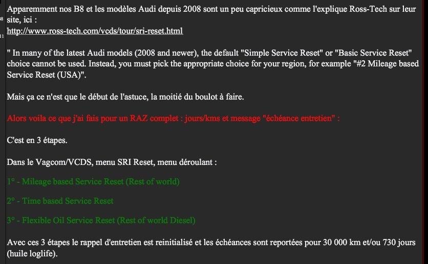

J’avais récupéré cette procédure qu’il faut appliquer avec un vcds
Elle va nickel
