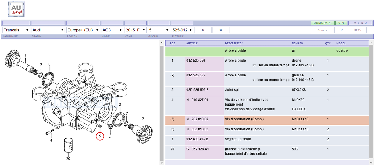

- Référence huile : G 060 175 A2
VAG recommande également de remplacer le bouchon de vidange, ainsi que le bouchon de remplissage.
- Bouchon de remplissage : N 902 818 02 (Attention, repère 5 ! Le repère 6, c'est la même vis, mais c'est pour le différentiel du pont AR et non le différentiel central). Couple de serrage 15 Nm
- Bouchon de vidange : N 910 827 01 (repère 4). Couple de serrage 30 Nm (32 sur Golf Mk7 / 38 Nm sur Superb Mk3 :AP-Smiles_u1F914:)

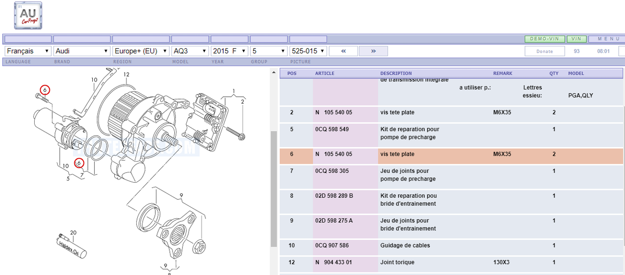

Pour la pompe, il est préconisé (en cas de démontage) de remplacer :
- Les 2 vis - N 105 540 05 (repère 6) - Couple de serrage 9,5 Nm.
- Les 2 joints toriques - 0CQ598305 (repère 7)
Attention : la référence 0CQ598305 inclut les 2 vis N105 540 05 !
Ne pas prendre le "kit de réparation pour pompe de rechange" (0CQ 598 549), c'est la pompe complète !!!
Attention pour les 2 vis, qui maintiennent la crépine : aucune référence sur ces 2 vis, ni aucune info sur leur couple de serrage. Il faudra donc resserrer "au jugé" au remontage :AP-Smiles_33:.

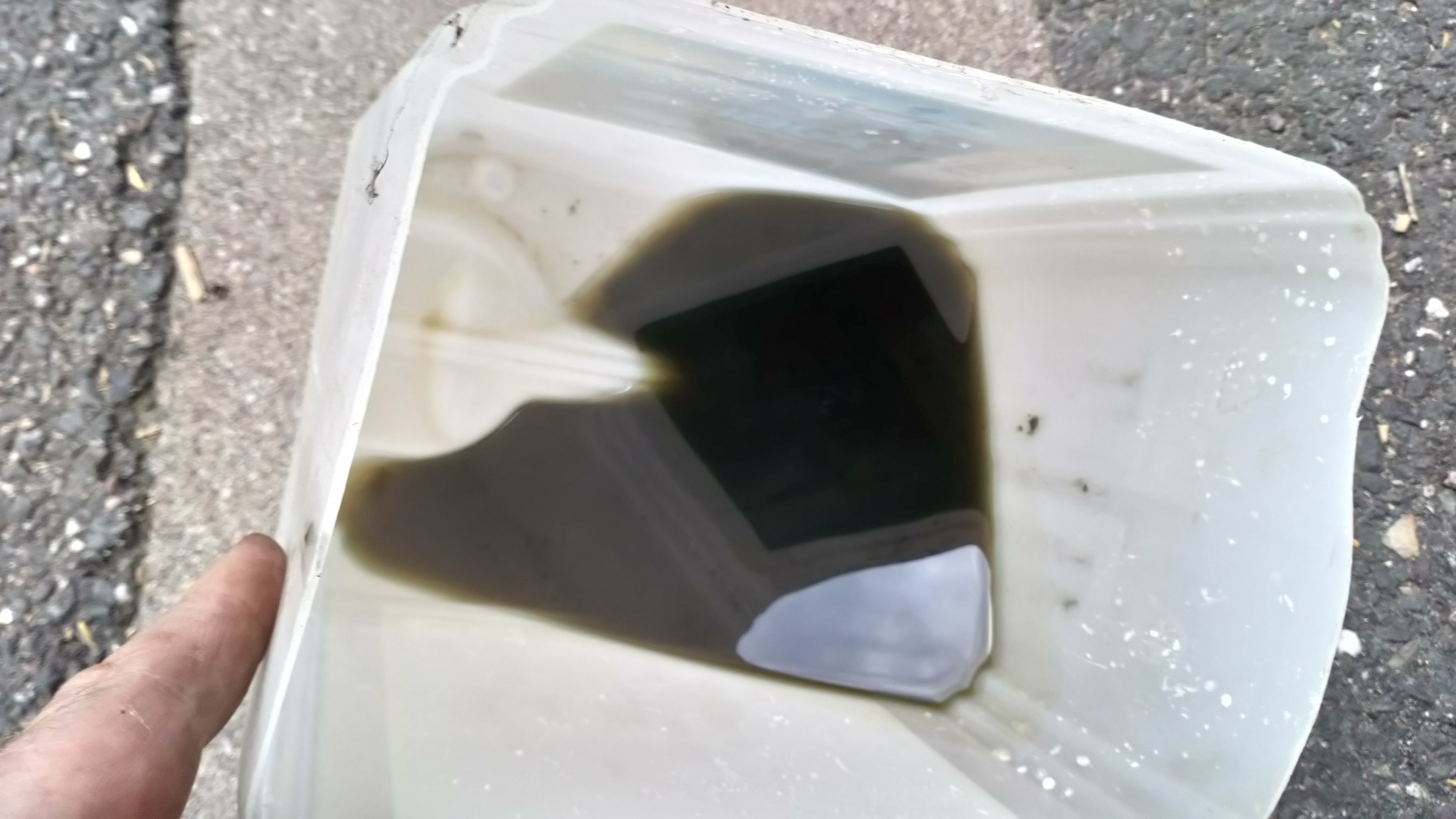

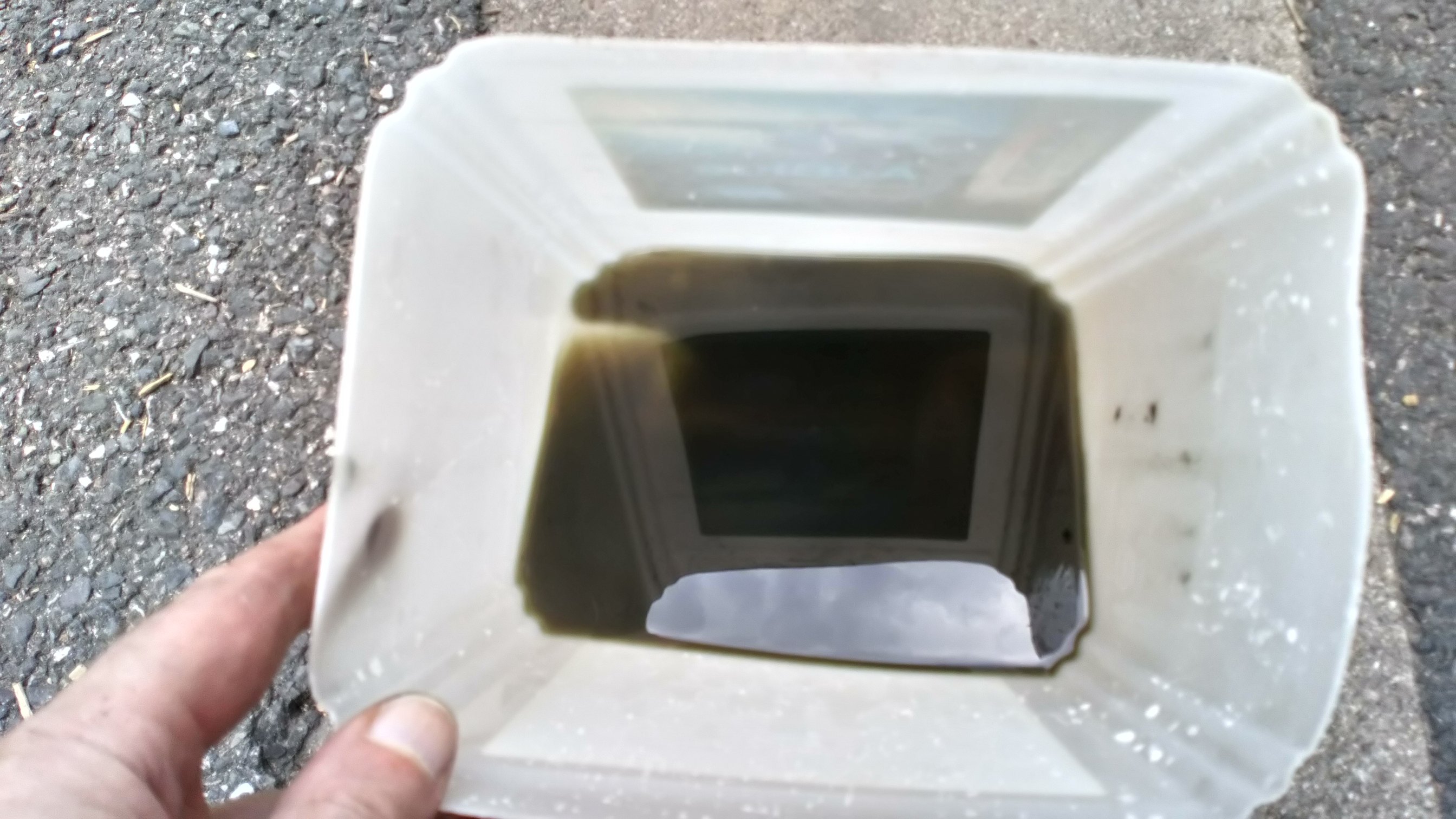

Hello all !
Ça y est opération faite sur ma baleine ! Ça m'a pris pas mal de temps à cause des photos, que j'ai prises pour préparer le tuto et aussi parce que j'ai tâtonné pour défaire ce %££µ#& de connecteur de la pompe Haldex. Mais bonne nouvelle pour vous, j'ai trouvé une astuce pour vous faire gagner un temps dingue  ;) !
Bon, premier verdict, ben... Au bout de 45000 km et 2 ans et demi, y a déjà pas mal de merdasse sur la crépine de la pompe. Donc je maintiens que le protocole d'entretien du Haldex est vraiment insuffisant !
Second verdict, quand je vois que les garages prennent plus de 200 € pour faire la vidange du Haldex (et juste la vidange), ben... Ils font un sacré bénéfice :AP-Smiles_11: ! Ça doit leur prendre à tout casser 20-30mn et encore, le mécano peut même se prendre un café le temps que l'huile coule !

Pour ne pas inutilement charger le tuto  de @Bap33 sur la vidange et le nettoyage de la pompe Haldex,  je vous poste ici le résultat de mes opérations de nettoyage :
Les urines du Q3 sont noires  :AP-Smiles_165::AP-Smiles_100:
La vidange est sensée avoir été faite il y a 1 an 10 mois et 18'000 km. :AP-Smiles_33: Du moins, elle m'a bien été facturée :AP-Smiles_2:  Je sais pas, j'ai comme un doute, une huile aussi noire après si peu de km. et il y a beaucoup de dépôts... Sinon le Q3, lui, a un peu plus de 5 ans... :AP-Smiles_40:
Pour la pompe en elle même, faudra attendre encore un peu, je rencontre des difficultés à enlever le connecteur branché sur le calculo. Le tournevis ne doit pas être adapté, il est trop long pour rentrer correctement vu que je n'arrive pas à complètement orienter les connecteurs vers le bas :||  Bizarrement, je suis souvent emmerdé avec ce type de prise à broches, une sorte de malédiction, faut croire :AP-Smiles_4:
Modifié par Christo90
Je pense que l’huile est très noire à cause des dépôts. Mais après seulement 18000 km, je suis extrêmement surpris. Je pense que la crépine de ta pompe doit être sacrément encrassée voire en limite de colmatage.
Autre possibilité : les routes vosgiennes doivent nettement plus solliciter ton Haldex que les voies rapides franciliennes... :AP-Smiles_81:
Le hic de ne pas avoir pu démonter la pompe, c’est que tu es bon pour recommencer. Si tu ne démontes que la pompe, je suppose, qu’une bonne partie de l’huile va s’écouler. J’ai en effet « récolté » facilement 5-10cl (à vue de nez) au démontage de la pompe alors que le réservoir était déjà vidé. 🤔
Quand je compare les photos de ton huile de Baleine 🐳 (2 ans et 45'000 bornes) il n'y a pas photo. Je veux bien que l'Haldex fonctionne plus ici qu'à Paris mais bon :AP-Smiles_33: Pour la pompe, je vais persévérer, pas le choix... Ton tuto est excellent :AP-Smiles_69: J'ai déjà enlevé les agraphes du chemin de câble. Il n'y a que ce connecteur de merde qui me pose problème, au pire je le coupe :AP-Smiles_131:

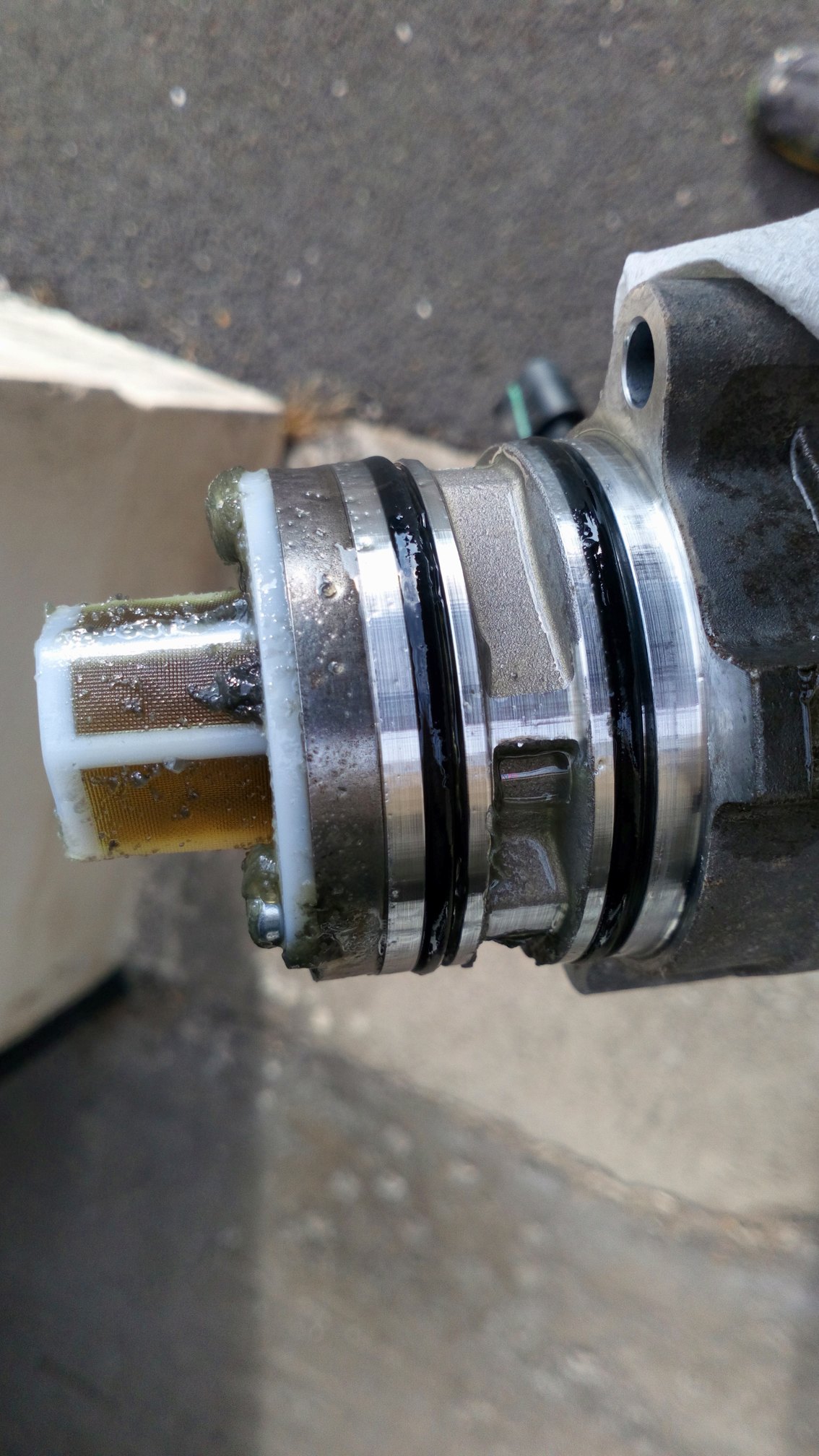

:coucou: les amis,
L'opération a été menée à bien. J'avais hier soir des difficultés avec la connexion entre la pompe et le calculateur et ce matin à la fraîche, j'ai réalisé l'opération en moins de 10 secondes :AP-Smiles_81: Comme quoi, il ne sert à rien de vouloir insister en fin de journée, mieux vaut laisser passer la nuit et couler l'huile :AP-Smiles_4: Autre surprise, après l'huile noire (voir ci-dessus), ben la pompe et sa crépine ne sont pas si sales que ça.
DSC_0882.thumb.JPG.6caa4f379ccb4b85642d46c96aeddeea.JPGDSC_0884.thumb.JPG.11a3fad2e40ab73a4ae1ded036edf429.JPG
Pas très propres non plus c'est sûr :AP-Smiles_4: mais je m'attendais à bien pire, un peu comme dans les vidéos ci-dessus, une crasse bien noire eh ben c'est pas le cas.  Je vais poster maintenant dans le sujet dédié au tuto de @Bap33 pour donner mon avis sur la procédure. Ça va casser sévère (teasing) ... :AP-Smiles_131:
👍 Cool pour la crépine de la pompe. Comme indiqué hier, je m’attendais aussi à bien pire. Mais en y réfléchissant, je pense que la nouvelle huile a joué un peu comme un détergent et a décollé une bonne partiel de la crasse sur la crépine. Tu as refait une 2nde vidange et au passage  ?
Non, non, pas de seconde vidange. J'ai par contre passé un coup de soufflette dans le carter depuis l'orifice de remplissage (vu dans l'une des vidéos) ça a expulsé quelques petits centilitres d'huile supplémentaires et encore un peu de merdasse mais assez peu. Mon compresseur portatif (qui s'apparente plus à un gros gonfleur) n'est pas très puissant néanmoins :AP-Smiles_57:  Le résultat final me satisfait pleinement et je compte bien dorénavant faire cette opération tous les deux ans en même temps que la vidange moteur, les freins,etc. Et ce, grâce à tes tutos :AP-Smiles_35:
