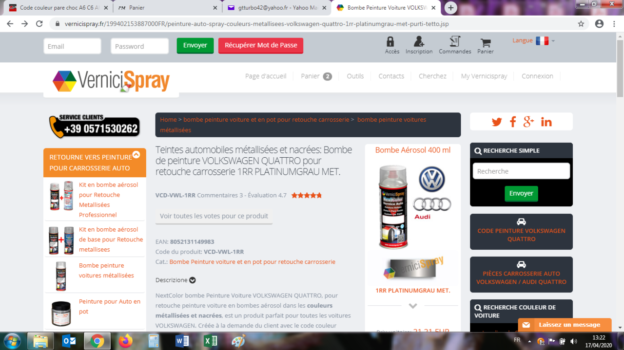

y'a t'il une correspondance chez MOTIP ou autre marque du "gris platine 1RR"  ? car si je trouve une bombe je les repeindraient.
apparemment je trouverais une correspondance chez MOTIP avec la référence GRIS PLATINE M.2C code 55280
Qu'en penses-tu, serait-il possible que ce soit cette couleur ?
Je pense avoir trouvé la bombe qu'il me faut sur ce site.
Je vais en commander 2 et ça devrait faire l'affaire.
