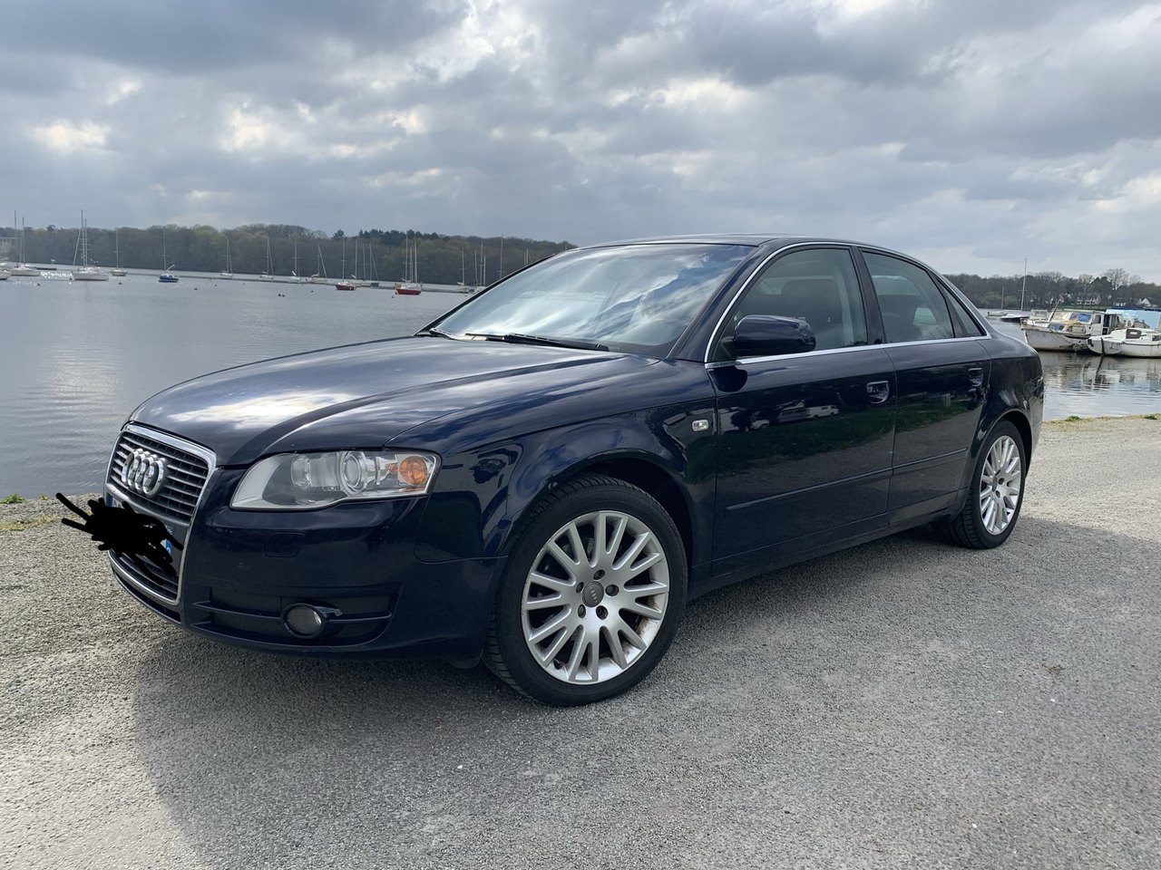

Elle est belle.
J'aime bien cet intérieur :)
  • Adore 1

Elle est très belle, on est d'accord il s'agit d'un bleu très foncé ?
Pour l’intérieur jolie, petite question l'écran couleur c'est pas uniquement avec le RNSE ? Ou alors tu l'a monté après ?

Oui c’est un bleu nuit métallisé et nacré selon la lumière de dehors la teinte change entre bleu nuit ,violet foncé et noir j’adore 😁
alors pour le poste c’est celui d’origine pas de Bluetooth rien pour écouter là la musique du tel et pas d’antenne non plus donc radio qui capte pas en campagne ... bien chiant .
