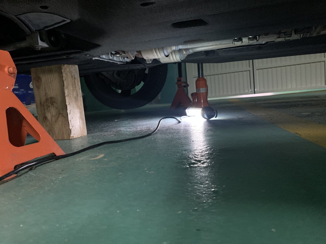

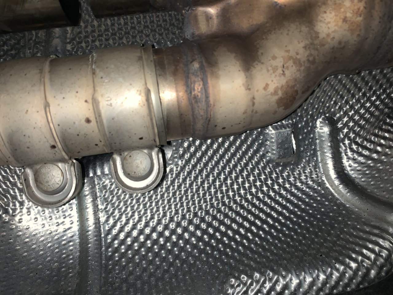

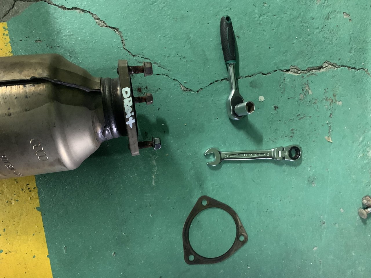

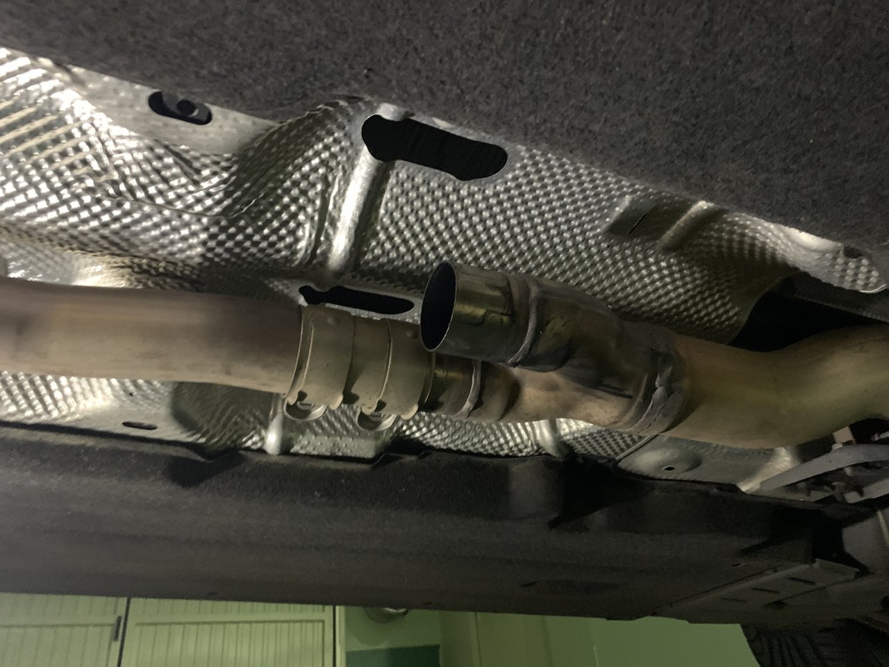

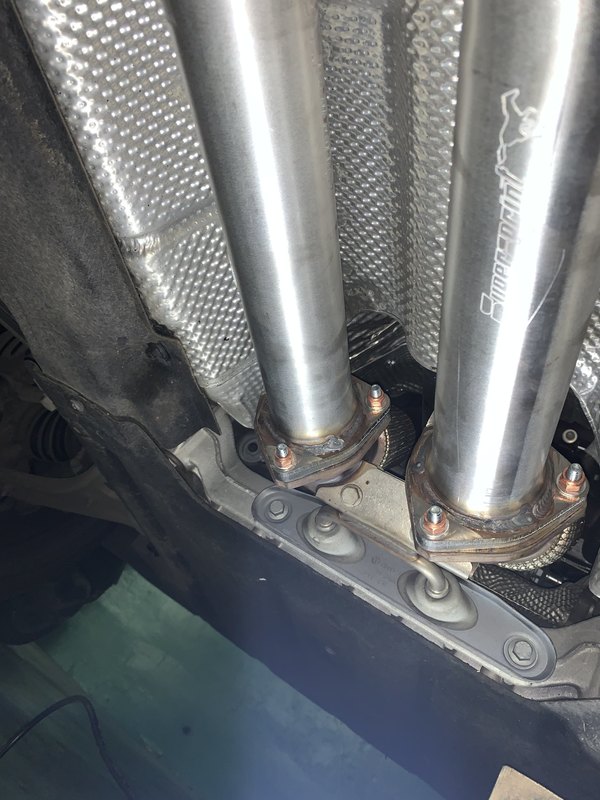

Commande réceptionnée, hâte de monter tout ça 😋
Montage effectué, c’est vraiment plug and play, montage facile et résultat vraiment bien à moindre frais, ça bride vraiment ces catalyseurs, elle est libérée c’est vraiment mieux.

La voiture est plus pleine, on sent qu'elle est libérée, pour le son pas trop de changement, sauf en mode dynamique + S plus de pop and bang, ça donne envie maintenant de changer la suite de la ligne :/
Commandé directement sur le site supersprint https://www.supersprint.com/ww-fr/audi-rs-q3/systeme-dechappement-sportif-supersprint-audi-rs-q3-25-tfsi-quattro-367-hp-2015-cat-back-system/773612-tubes-avant-kit-droite-gauchebrremplace-the-main-catalyseur.aspx#!/

Le bloc 310,340,367 c’est exactement le même rien ne change à part la gestion.
le sujet valve c’est simplement si tu souhaites changer ton silencieux et garder l’option qui permet à l’échappement d’ouvrir ou non un clapet qui permet au mode dynamic de faire plus de bruit donc pour supprimer les catalyseurs tout en gardant la dowpipe d’origine tu as une seul référence c’est la 773612 AP-Smiles_u1F609.png
