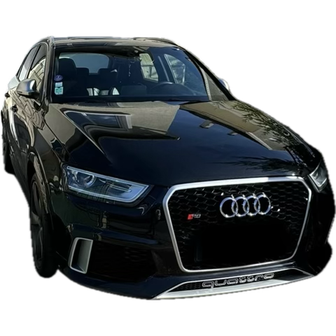

Bonjour à tous . Je suis allé au garage Audi Jannin Autoprestige au Vert-Saint-Denis 77240, suite au diagnostic de mon RsQ3 phase 1 de 2013 avec 127.500 Kms. ils ont remplacée la pompe à essence qui a le filtre intégrée et aussi la pompe haute pression côté moteur avec les 5 bougies et vidange moteur + les 3 catalyseurs à 2540€ ht chacun carrément 🤒 avec les deux sondes lambdas , prise en charge par la Garantie heureusement 😅 et franchement ils ont fait du bon boulot mise à part le prix de la facture qui était bien salé bon après c’est Audi. le conseiller a du mal à rappeler le client, et pour la prise en charge j’étais obligé de les relancer à plusieurs reprises et le chef d’atelier a pris le relais qui est très sympathique . Le travail soigné du ou des mécaniciens qui ont opéré mon véhicule. je recommande Audi Jannin Autoprestige au Vert-Saint-Denis par rapport au garage Audi Brie-Comte-Robert Gueudet 1880 qui sont encore plus chère niveau de la main. a plus sur les routes 😉 -
