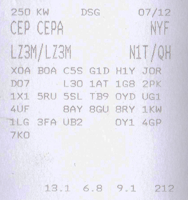

Qu'a-tu comme codes PR's ?
PR-8BP+8Q3 ou PR-8BP+8Q5
Et également :
PR-AV0 ou PR-AV1
Je pense que tu devrais avoir :
PR-8BP+8Q5 et PR-AV0

Dans un premier temps, merci pour l'aide.
Où puis-je voir ce que vous me demandez ?
Citation
Et également :
PR-AV0 ou PR-AV1
Je vous joins en annexe l'étiquette qu'il y a sur le phare ... J'ignore si cela peut vous aider ...
Merci
Il y a 2 heures, pr0zac a dit :
Merci
Ben c'est marqué dessus pomme à l'eau :AP-Smiles_u1F602:
Donc, tu dois avoir les codes PR :
PR-8BP+8Q5 & PR-AV1 (peux-tu vérifier sur l'étiquette qui contient tous les codes options de ta voiture ?), regardes ce que veux dire codes PR ici : Numéros PR pour les véhicules du groupe VAG
Et la référence exacte de ton optique (référence Audi) est : 8P0941030BG
Cette référence a été remplacée depuis le 01/03/2013 par celle-ci : 8P0941030BN
Elle-même remplacée depuis le 01/01/2018 par celle-ci : 8P0941030BR
Cela veut dire que tu peux acheter n'importe quel optique avec une de ces 3 références...
Modifié par BigBob
Pour être vraiment sûr de ne pas faire d'erreur, il faut vraiment que tu retrouves ton étiquette de codes PR.
Avec ça on pourra valider une référence en étant sûr...
Il subsiste un doute avec la référence 8P0941030BG
Évidemment, il n'y a pas toutes les références PR codes sur l'étiquette, mais c'est pas grave, car on est en conduite à droite, donc, je te confirme les 3 références que je t'ai données au dessus, 8P0941030BG ou 8P0941030BN ou 8P0941030BR.
