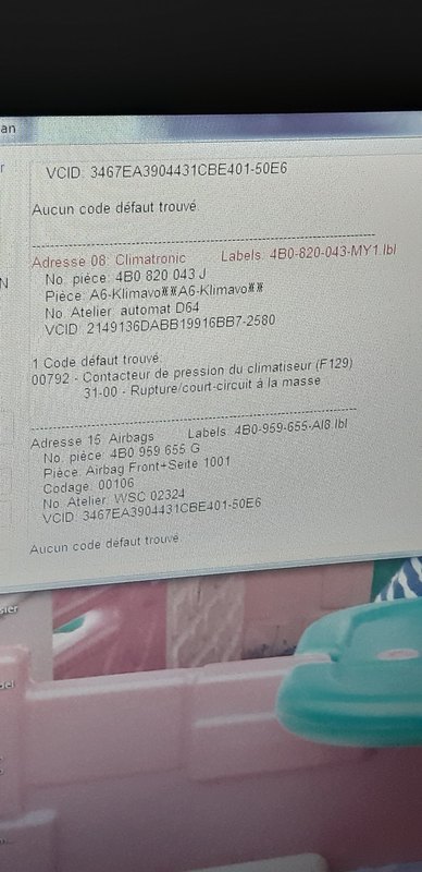

ELLE EST PASSER AU VCDS
- AJOUTER A SES CODES DÉFAUTS UNE FUITE IMPORTANTE AU NIVEAU DU RADIATEUR MOTEUR EN PLEIN MILIEU EN BAS DE CELUI-CI (5L DE LDR POUR 200KM)

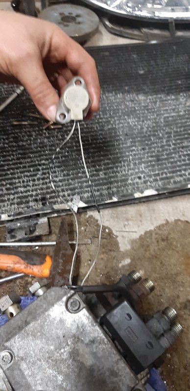

Et j ai remarquer ce câble dénuder au niveau du ventilateur quelqu un sait ou il va ?
Donc dans un premier temps j ai trouvé ce fameux câble dénudé, c est le contact d ouverture du capot qui était mal placé et par la suite c est arraché autour du ventilateur.
Et pour la pompe :
Il y a 5 heures, frankr171 a dit :
Moi je ne me repère pas du tout sur ta photo...
C est côté conducteur et normalement, il passe au dessus du ventilo et branché au niveau de la serrure .

Donc passage au vcds et tjrs le 1318 qui reste affiché après réinitialisation.  Est ce qu un réglage d avance pourrait être le souci ?
Euh, là c'est pas bon, driver de pompe HS.
Si il a lâché, c'est qu'il y a une cause...

De toute manière, si les deux fils dénudés de l'électrovanne ont fait frotti frotta, il y a des chances que le driver ait pris un coup.

En gros je (moi personnellement) pense, que le driver crame parce que :
1) Une électrovanne force mécaniquement.
2) Ce qui provoque une élévation de l'intensité pour la piloter.
3) Ce qui élève la température des câbles de l'électrovanne.
4) Ce qui abîme l'isolant des câbles de cette électrovanne.
5) Ce qui fini par créer un court circuit total qui crame le driver électronique.
Après avoir lu le résultat de réparation du driver uniquement, on s’aperçoit que cela ne tient pas très longtemps.
