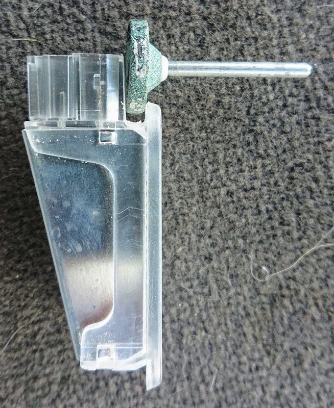

Du fait que sur la liste donnée sur Alliexpress, la 4G C7 (A6 ou RS6) n'est pas inscrite, je pense que les navettes ne sont pas les mêmes, c'est pourquoi il a fallu limer 2mm (faire une gorge) pour qu'elles rentrent.
Les navettes sont donc un poil trops large en dessous , il faut soit donner un coup de Dremel (image fournie par Flybe, merci encore à lui) ou avec une lime , c'est que j'ai utilisé, on parle de faire une gorge de 1,5 mm environ. J'en ai eu pour 3 minutes manuellement par navette.

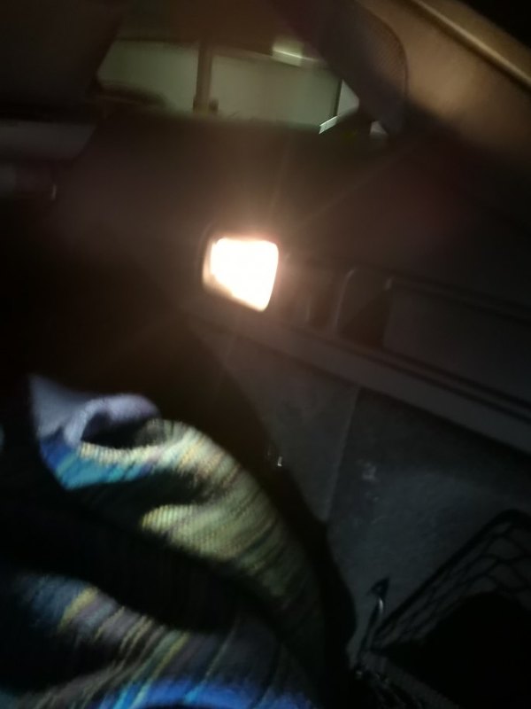

Que dire du résultat, juste magnifique, pas top de faire des photos avec des full leds, mais entre l'éclairage blafard d'origine et les leds la différence est juste monstrueuse. Et pour le prix, CHF 8.00 la paire c'est donné. En plus elle chauffe pas, les ampoules d'orgines, après trois minutes sont presque brulantes!
éclairage d'orgine:
Après montage.
Bonne journée!
