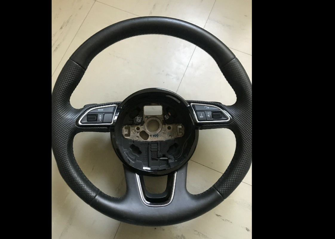

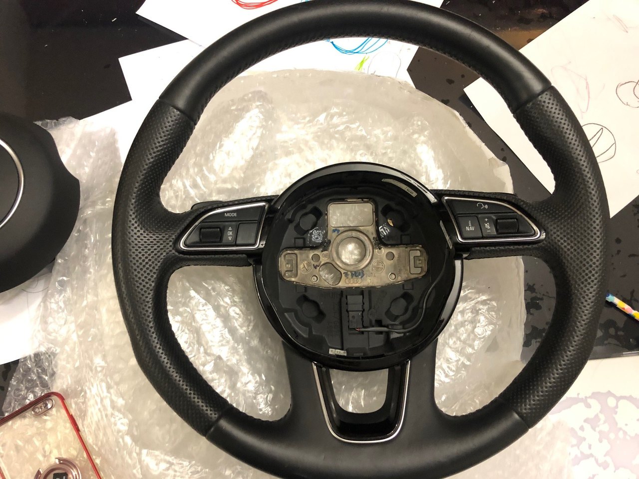

je vais me lancer pour cette modif AP-Smiles_u1F61B.png , j'ai vraiment craqué pour ce volant , à priori c'est monté sur les modèles restylé ( B8.5 ) et d'autres modèles audi à parti de 2013 il me semble , il est vraiment beau ce volant 3 branches par rapport au modèle 4 branches que j'ai actuellement sur ma titine  :AP-Smiles_84:
j'ai déjà l'airbag en ma possession , le volant est également commandé via le site eBay , le livraison est en cours , j'espère avoir le colis pour la semaine prochaine ( comme prévu )

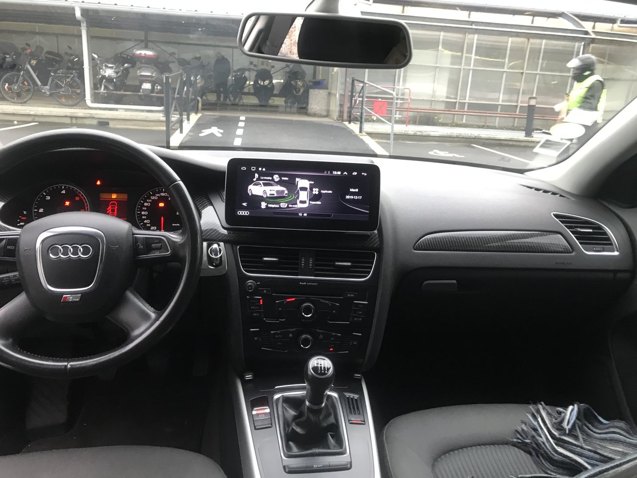

mon volant actuel
nouveau
et l'airbag

hello
voici le volant reçus cette semaine
avec l'airbag posé , ca donne vraiment pas mal :AP-Smiles_58:

j'ai du fouillé sur eBay pour trouver ce volant ,
cherche bien sur eBay.fr ou eBay.de , tu trouvera ton bonheur ,
pense à trouver un volant avec les VCI ( commande au volant ) identique que mon modèle , c'est très important  les autres modelés VCI ne seront pas compatible  vu que ca existe plusieurs modelès chez audi
pour l'airbag aussi , il faut que ca soit compatible avec le volant ( il y a plusieurs modèles )

voici quelques news concernant les modifs pour mon nouveau volant
le changement a été réalisé hier ,

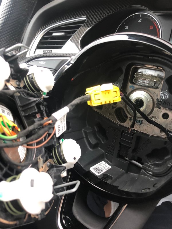

pour la partir de démontage , rien de compliqué :AP-Smiles_58:, il faut juste une douille de torx pour enlever les 2 vis de l'airbag qui se trouve derrière le volant , pensez à fait tourner le volant 1/4 de tour et enlever le cache pour dévisser ces 2 vis de torx
déconnecter l'ensemble des faisceaux ==> le connecteur jaune sur le bloc multifonction  et le petit connecteur noir du commande au volant
ensuite avec une douille de torx  de 12 pan M12 pour dévisser l'écrou du volant

par contre je n'ai pas encore complément fini , les boutons de commande au volant ne fonctionnement pas ,
va falloir encore modifier les positions des fils de commande au volant  via le gros connecteur jaune

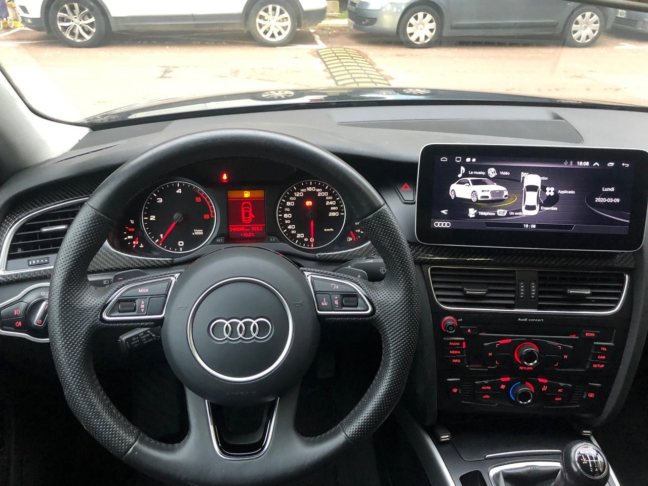

et voilà toutes est rentrer dans l'ordre :AP-Smiles_35: après avoir modifier les fils de commande au volant via le connecteur jaune
et le rendu final après avoir clipser l'airbag
avec un petit de coup de diag pour effacer les défauts
quelques photos pour comparer avant et après ....;D

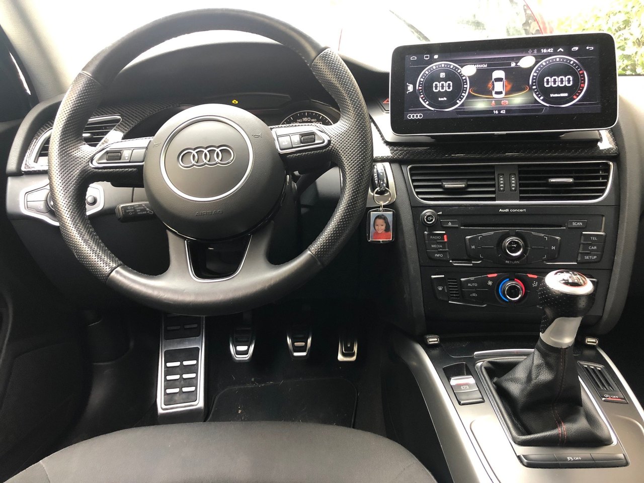

quelques photos en plus suite à installation d'un nouveau jeu pédalier , ça passe bien entre le volant et le jeu pédalier chromé
