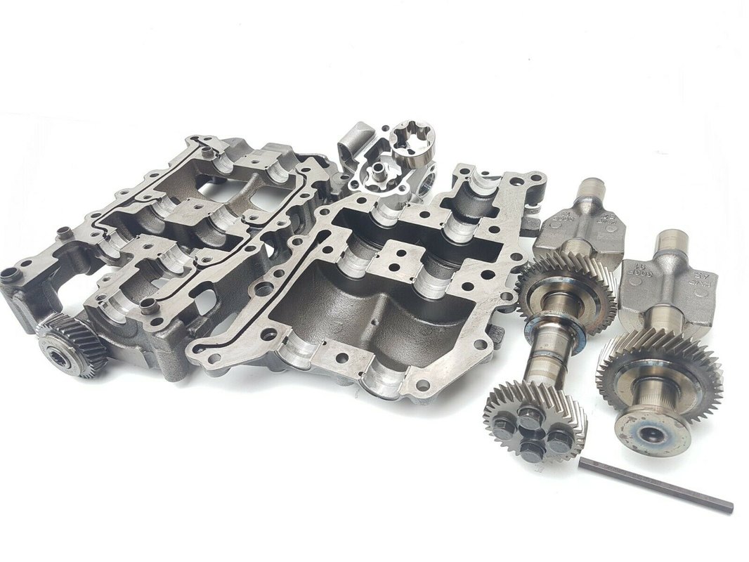

quelques nouvelles en attendant confirmation du diagnostic, j'ai trouvé un garage spécialisé pour le demontage/remontage
ainsi que le boc complet pompe/arbre

bon pour l'instant, en attente de la pompe.. elle devrait arrivé demain.. je continu a me poser des questions sur des événements bizarres au moment de la panne, l'odb m’annonçait un défaut avec quasi toutes les ampoules de la voiture..

Alors, ils finissent le remonteage cet après-midi. Tout est contrôlé. Elle devrait démarré nickel..
Ça va justé faire mal au cul.. En plus de la pompe complète y avait une flasque explosé plus le volant moteur et kit d'embrayage.
Car c'était mort. On l'a vu car ils ont du tomber la boîte..
Plus vidange complete avec filtre et compagnie
Du coup y en a pour 1600 euros.. Et encore c'est prix d'ami.

Ben.. Rien que les pièces c'est déjà ce prix là.. Y en a pour 300 la pompe complète, je l'ai fait venir d'Angleterre, c'est le bloc complet refait à neuf avec arbre stabilisateur et engrenage renforcé.. plus le volant moteur, le kit d'embrayage, la flasque, l'huile, les filtres et j'en passe...
