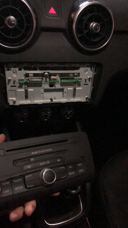

Bonjour à tous,
Comme vous pouvez le voir en photo ci-jointe la façade de mon MMI a été arrachée ... Aucune effraction, donc pas d'assurance !
Je me suis donc rendu en concession pour connaitre. le prix du remplacement dudit autoradio, soit un peu plus de 1 800,00 EUR hors main-d'oeuvre ... Somme que je souhaiterais éviter de mettre dans un autoradio ...
Je viens donc vers vous dans le but d'avoir des conseils. Que faire ?
J'ai bien pensé à essayer de remettre la façade en rebranchant la connectique que l'on voit pendante (pièce entourée sur la PJ n° 2), mais ça ne fonctionne pas. Le tableau de bord affiche le message "MMI désactivé", et l'écran central reste totalement éteint.
J'ai donc pensé acheter un autoradio d'occasion sur LeBonCoin, cela étant, est-ce qu'il suffit de prendre le même autoradio et de le brancher, ou faut-il réaliser une manipulation via un VAG-com (dont je ne dispose pas) ?
Si vous avez d'autres solutions, je suis tout ouïe !
Merci par avance.

Bonjour jai le même problème mais toujours pas de solution quelq'un aurait des astuces pour moi s'il vous plaît ce serait vraiment sympa merci
A part regarder sur ebay.de, je vois pas trop ce que tu peux faire, pour rester dans des peix raisonnables.
419 euros sur la bay avec le numéro suivant.
8XA035670
Personnellement, j'ai dû changer tout l'autoradio. Comptez environ 2 100.00 €.
Chez un ancien garagiste de chez Audi qui a ouvert son propre garage depuis il m'a été dit qu'il fallait changer le tout, et qu'acheter un autoradio d'occasion ne servirait à rien puisque ceux-ci sont rattachés individuellement à un numéro de châssis, et qu'un code serait nécessaire pour l'activer. Code que visiblement l'on ne peut obtenir (sauf chez Audi qui ne le donne évidemment pas).
Chez Audi, même refrain, donc je l'ai fait changer chez eux. Cela étant, le prix est à mon sens exagéré, mais cela n'engage que moi.
Bon courage.
