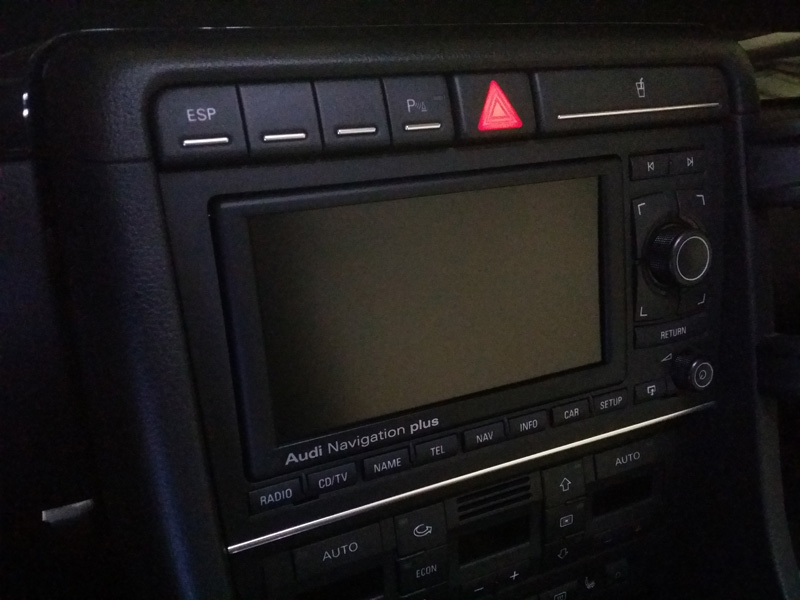

Et voilà, sans effort, l'écran est redevenu mat et est moins soumis aux reflets.
