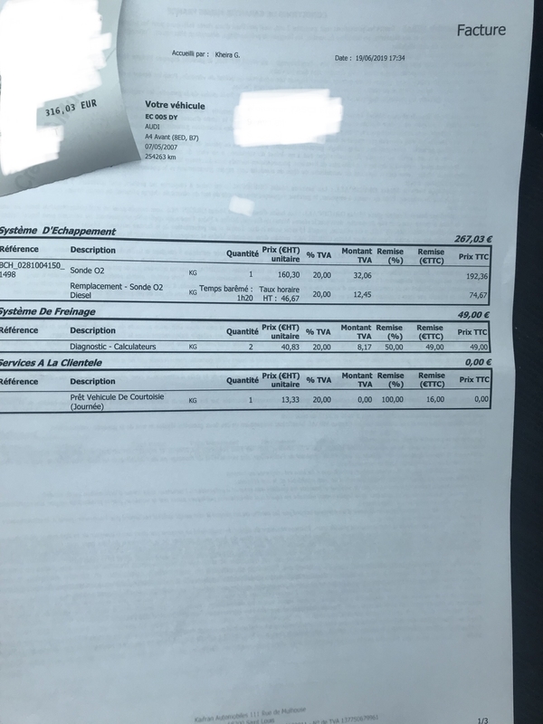

Bonjour, suite au code erreur de la sonde lambda sur la valise de diagnostique chez Midas, ils ont remplacer cette pièce qui apparement été bien foutu. Cependant, au moment où le mécano a voulu effacer le code erreur après la réparation celle-ci persiste et ne s’efface pas avec toujours le même code erreur affiché. Le voyant moteur lui aussi, toujours bien afficher 😑
Alors voila ma question : Est-ce que je suis obliger de passer chez Audi ( qui se trouve à 30 min pour le plus proche centre ) pour effacer totalement le code erreur et ne plus avoir se soucis, ou une personne du forum a-t-il une autre idée ?
2ème point. Comme je l’ai vu sur certain forum, dois-je aussi demander qu’on me reprog le calculateur ? Ou une régénération du fap ? Merci pour votre aide, j’avoue que depuis que j’ai ce tue-porte-feuille, les ennuis ne s’arrêtent pas. A bon entendeur. 😅

Merci de ta réponse. Je posterai le diag demain matin. Je peux juste affirmer que la sonde qui a été remplacé se trouve au niveau de la vanne egr, juste au dessous.
Je tenais aussi à préciser qu’il a effectuer 1 diag sur une machine A et un 1 autre sur une machine B mais tout deux indiquant la même erreur.

Bonjour !
Voilà les deux diagnostic.
Se matin j’ai utilisé la voiture pour le trajet boulot, en démarrant voyant moteur toujours allumé, j’ai rouler 10Km avec et en rentrant du boulot pareil 10Km et voyant toujours allumé.
