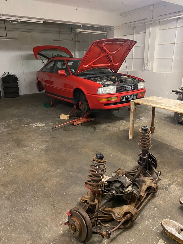

sinon j’attaque le démontage je posterais des photos
Oui c’est toujours une somme c’est sur mais vue le travail réalisé Sava je trouve !
sinon ba je démonte !

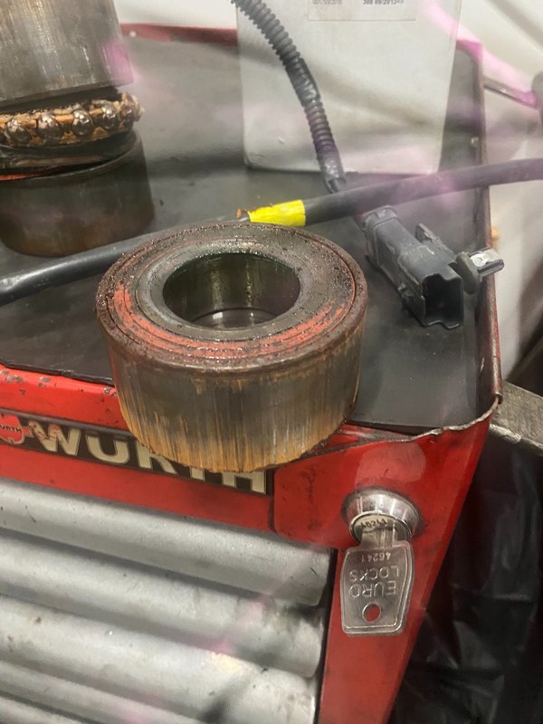

Comment faite vous pour sortir les roulement de roue ?
là je bloc complet
Tu parles du roulement qui se trouve dans le porte moyeux ?
Ben avec une presse et des pièces de soutien et de stabilisation, parce qu'on ne peut pas s'appuyer sur une pièce n'importe où et n'importe comment !
Je te remercie j’ai reussi je suis aller voir un ami à son garage il as une presse mais le roulement était tellement rouiller que j’avais l’impression qu’il y avait une butée de chaque côté je trouvait pas le sens de pousser !

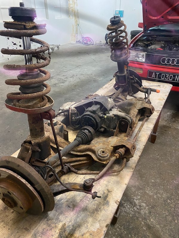

mais on as trouver tout est déposer !
je vous explique pas l’état tout est cuit !
maintenant il faut que je coupe les capteur abs ils sont impossible as sortir !
Le bilan de la journée est plutôt bon j’ai poser le train avant, j’ai réussis as venir as bout de ces fichu roulement ! Et surtout des capteur ABS il était souder tellement c’était rouiller j’ai réussi as en sortir 2 avec une bonne pince et degrippant mais les 2 autres il as fallu employer la méthode bourrin as les taper mais du coup je sait pas si la petite bague en cuivre et livrer avec les capteurs ?
Plus j’avance et plus je suis content de faire cette rénovation parce que tout est littéralement pourri et j’aurais pas voulu mettre la vie en danger de mon bébé et de ma femme !

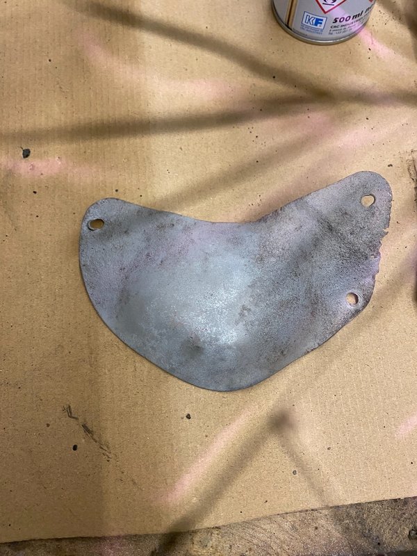

J’ai attaquer le sablage juste sur une petite pièce je suis plutôt satisfait, j’ai réussi as tout enlever et sa as été assez vite dommage j’ai pas prit de photo avant dans la précipitation AP-Smiles_u1F61C.pngj’ai attaquer une fusée sa marche plutôt bien il me faudrait peut être du sable un peu plus gros mais je verrais.
en tout cas sa marche pas mal, l’aspirateur fonctionne bien c’est cool!

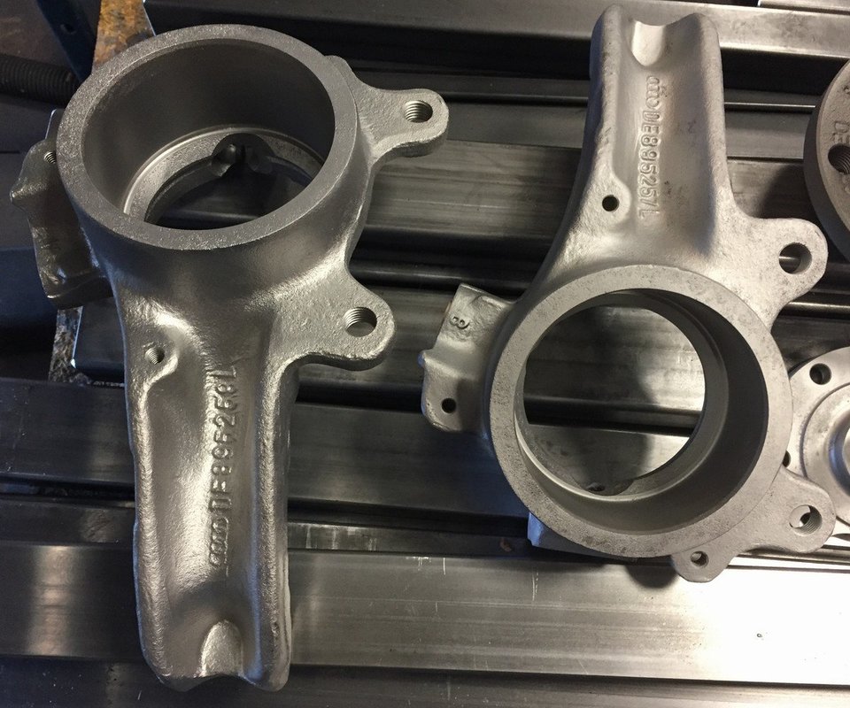

Si le sablage fonctionne, la pièce sera couleur métal et non pas noire.
Attention de ne pas sabler les parties polies, qui ne sont pas là pour rien !

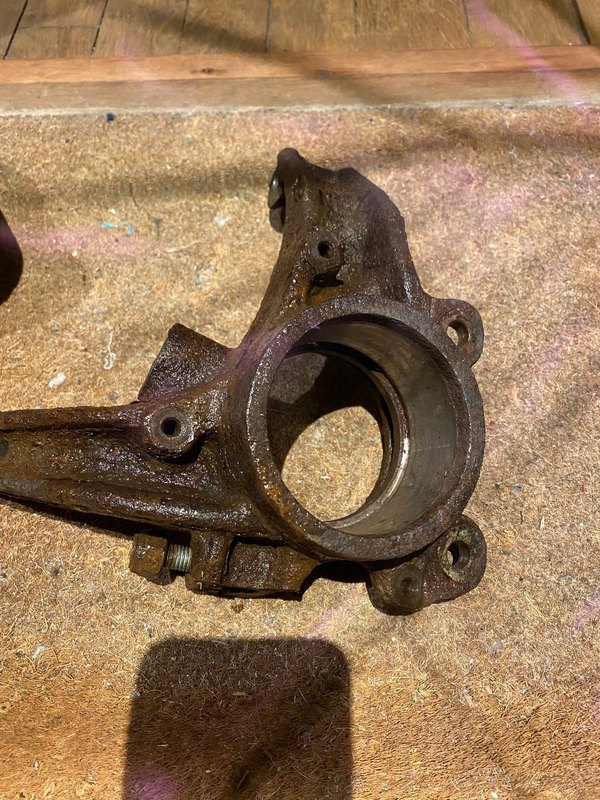

J’ai pas attaquer les portes moyeux je pense demain j’ai juste fait la petite pièce !
pour les parties polies je l’es ai protégé en fesant des pièces au bon diamètre avec des tuyau de chauffage que l’on as rectifié sa marche bien .
jolie tes pièces ! Tu utilise quoi comme abrasif quand elles sont bien attaquer comme les miennes!
Tu es sûr de ne pas faire des marques avec tes tubes par-dessus ?
Pourquoi tu ne mets pas simplement du scotch ?
Mes portes moyeux étaient dans le même état que les tiens
