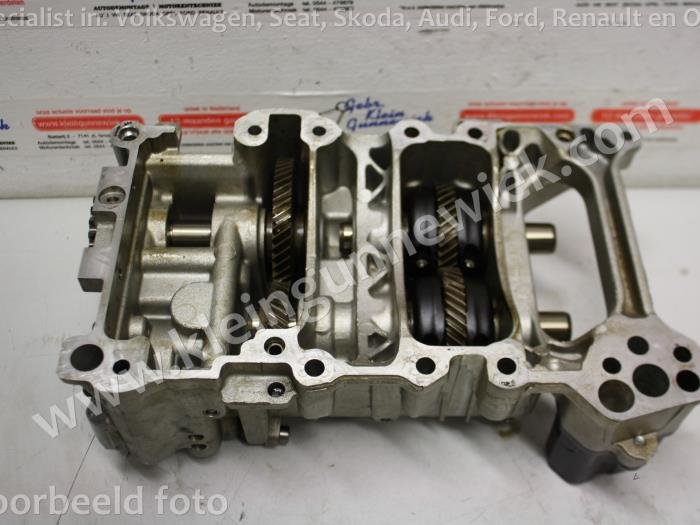

Effectivement j'ai tapé pompe a huile sur oscaro il y a quasi 1 semaine, j'en ai une a 150
Dans la version pompe a huile d'audi, c'est
- La pompe a huile
- Le carter
- Le tuyau d'admission
- l'arbre d'équilibrage s avec de jolie pignons :(
Edit: c'est l'arbre d'équilibrage vendu avec
Pour ça que tu tombes sur 1600 balles TTC
Aucune main d'oeuvre dedans
Aucune recherche de panne
Donc la c'est la, que je bug littéralement

Sur ETKA je ne trouve pas d'arbre d'équilibrage pour moteur essence sauf pour 2.0 tdi
J'ai que ça avec cette référence 06D 103 295 K  mais ça a l'air d'être le bloc complet.
Il y a 15 heures, akha601 a dit :
Quand tu parles de bloc complet
faut quand même rajouter la pompe à huile non?
Autant pour moi je viens de regarder plus en détail, donc la référence que je t'ai donner plus haut correspond pour moteur 2.0TDI, le modele pour 2.0 tfsi c'est 06D 103 295 R ou 06D 103 295 K.
C'est un bloc complet qui correspond a ça https://www.ebay.com/itm/For-Audi-TT-Quattro-TT-A3-VW-Eos-GTI-Jetta-Oil-Pump-06D-103-295-S-Genuine/152490836056?hash=item2381298058:g:jJAAAOSwzgBY3LwM
Donc le prix de 1600€ chez Audi sa correspond effectivement au prix de la pièce je pense.
Les éléments internes ne ce vendent pas au détails.
J'en ai trouver un pour ton modele https://www.ebay.com/itm/Oil-Pump-Balance-Shaft-Assembly-OE-For-VW-Golf-R-GTI-GLI-Audi-A4-S3-TTS-2-0-TFSI-/232932228566

Il y a 1 heure, akha601 a dit :
Donc en résumant, cette pièce la au juste par rapport à la pompe à huile c'est quoi? et elle fait quoi?

La vanne N428, se trouve dans la pompe a huile?
Récemment j'ai changé ma pcv.
Du coup pour toi avec la photo Oscaro + ton lien ebay, il manquerait quoi?
Si j'ai le kit complet pour régler mon pb de pompe à huile, assurer un renouveau correcte de mon véhicule, j'achete direct
Modifié par Toad3
Sur la pompe à huile il y a une vanne de régulation électrique N428 , pilotée par l’ECU en fonction de la charge , vitesse et tempêrature . Mais si cette vanne n’est plus pilotée êlectriquement , la pompe passe en mode FAIL SAFE et débite 4,5 kg en continu ...
Maintenant cette vanne N428 peut étre remplacée par l’extérieur , testée , et l’on peut vérifier son alimentation ...
Pour ce qui est des pièces regarde la https://nemigaparts.com/fr/cat_spares/etka/audi/att/609/1/

Autant changer la pompe à huile, (c'est pas pour le prix de 150 balles que c'est la fin du monde)
Le truc c'est que d'aprés les mesures du garage, la pompe ne débite pas assez en pression
Après t'as une multitude de choses possibles a mon erreur...
Maintenant claquer 1000€ pour tout le kit (pièce par pièce) au lieu de 1600€, je suis preneur :)

A mon avis l'axe et les pignons doivent plus être tout jeune.
Donc pour toi le lien sur ebay on est sur l'arbre d'equilibrage necessaire à la pompe à huile et qui va sur mon moteur?

Aprés concernant sur ebay j'ai regardé mon code moteur, qui est identique a ce qu'ils ont mis.

Je viens de passer chez Audi
Pour 1680€ c'est ce qui est en jaune sur le dessin
Au pire demande a ton mécano de te démonter les éléments et toi tu regardera les références dessus ainsi que l'état et tu commandera ce qui te semble bon a changer
il y a une heure, akha601 a dit :
D'aprés la fiche technique reçu ce matin, ma rérefence ressemblerait plus a celui la.
Celle que tu m'as filé serait un modèle un peu plus récent (d'ou les rouages différent)
J'ai commandé, j'aurai 30j pour le renvoyer en cas de probléme... permettra de le filer au mécano et qu'il fasse son boulot
un peu hors de question de claquer 1600€ dans un truc que tu peux trouver pour 3X moins cher
