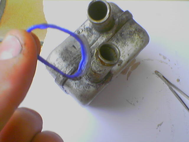

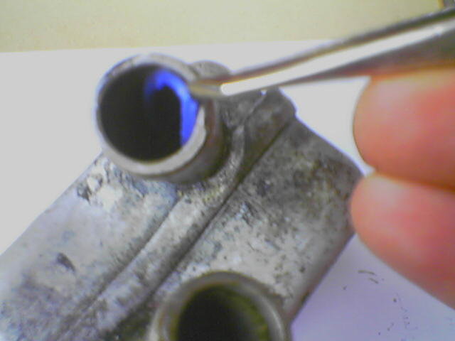

J'ai deposé le support de filtre a huile et son echangeur.
Voila ce que j'ai trouvé: de la pate a joint.
J'éviterai d'en mettre partout a l'avenir.
Mais c'est de l'eau qui passe par là..., donc pas d'incidence sur la pression d'huile.
