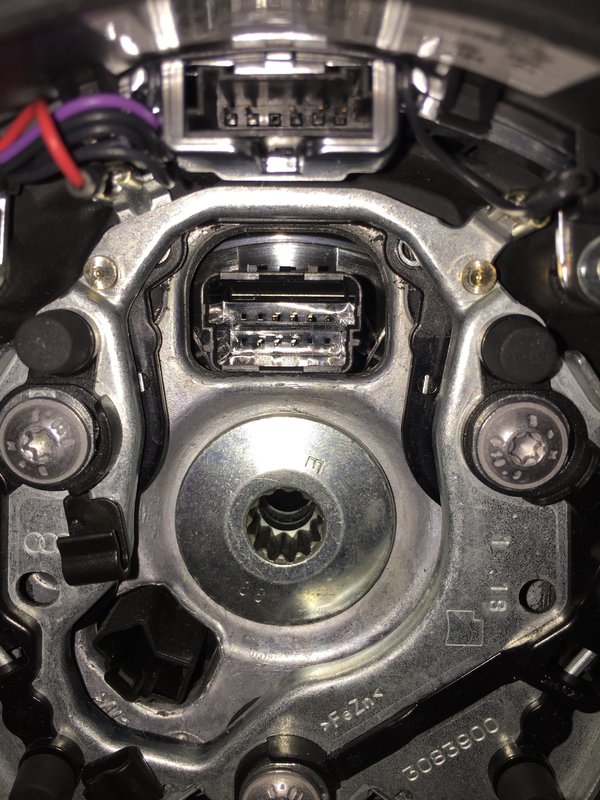

Bonjour , je vous envois ce petit message car j'aimerais avoir quelques conseils afin de faire fonctionner un volant d'Audi TTRS MK3 sur mon Audi TT MK3.
J'ai fais des photos des câbles ainsi qu'un schéma , si quelqu'un a déja fait la modification ou saurait me dire comment s'y prendre cela serait fort sympathique.

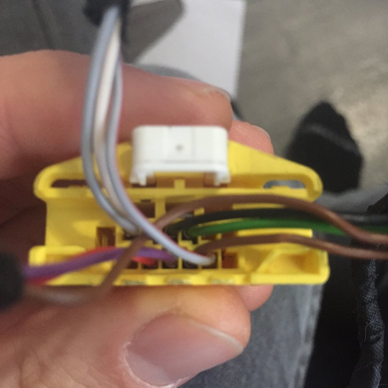

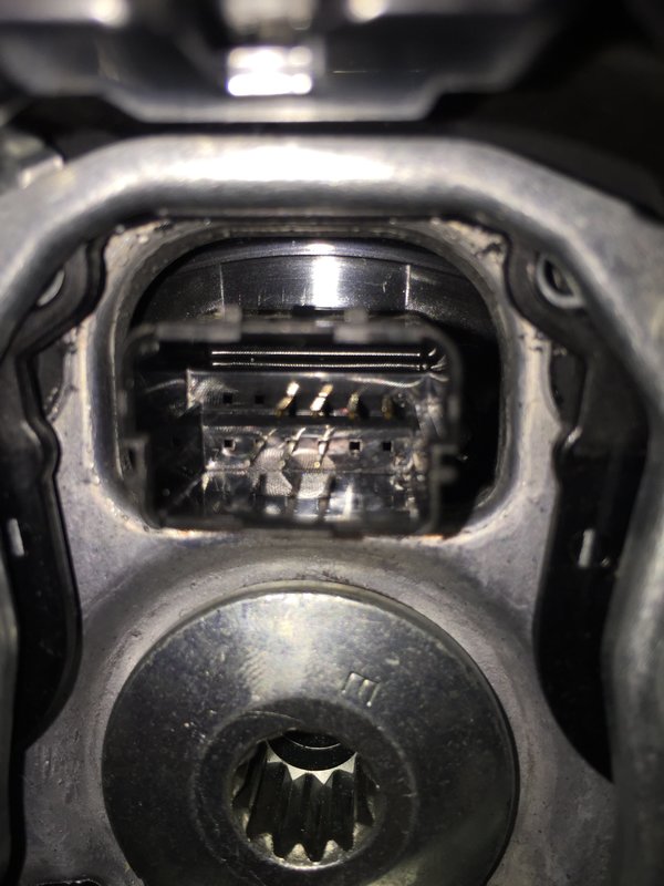

Pour faire court le volant est installé mais au mieux j'arrives à faire fonctionner toutes les touches "classiques" mais pas le bouton Start ni le Drive select. j'ai remarqué que le placement des fils sur la prise TTRS était quelque peu différent de mon câble TT , de plus la prise "Mâle" se trouvant sur le commodo derrière le volant dans laquelle on est censé brancher la prise femelle n'avait que 7 Pin alors qu'on est censé connecter 8 fils. Peux être que le commodo du TTRS est différent et qu'il va falloir m'en procurer un ? Mais bon on est sur une pièce à + de 300€  tous de même donc autant être sur et certain que c'est grâce à cette pièce cela fonctionneras. Merci à tous ceux qui prendront le temps de lire mon post et qui m'aideront dans mes recherches. Benjamin
PS: la prise jaune avec loquet Blanc c'est celle du TT auquel j'ai ajouté les 3 fiches supplémentaires pour actionner les 2 boutons " start et drive Select " / La jaune avec loquet Orange c'est un câble d'origine TTRS , très similaire en soit mais qui ne rentre pas dans la prise car il y a 2 raynure en plastique en plus, donc je vais devoir de toutes façon adapter mon câble.
