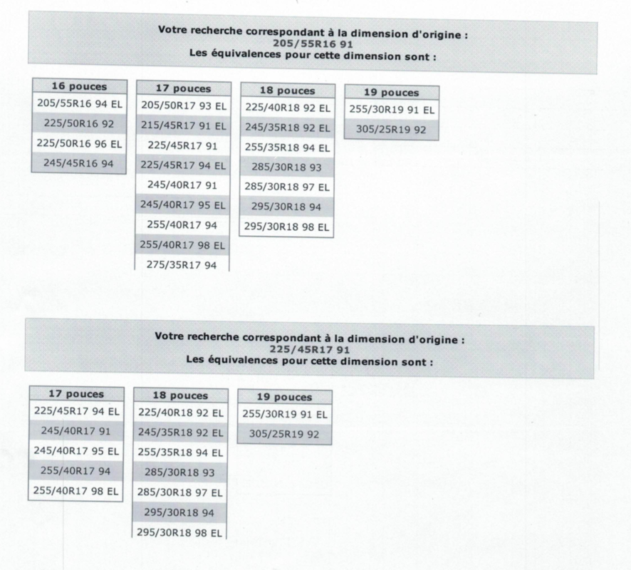

Comme beaucoup parmi nous je vais être confronté au changement de taille de roue du bolide.
Ayant déjà vu pas mal de chose sur le sujet et fais quelques recherche, je viens faire un point sur toutes ces infos.
Si un modo pouvait épinglé ce sujet ça serait top.
Le site du gouvernement sur les normes :
Les tailles vendu par Audi. :
  • 16
  • 17
  • 18
Les tailles de pneus pour ces jantes:
  • 16 5*100 205/55 R16W (240 km/h)91
  • 17: 5*100 225/45 R17Y (270 km/h)91
  • 18: 5*100 225/40 R18Y (270 km/h)88
Aujourd'hui en 2019, après avoir appelé un centre de CT:
Voici les équivalences données pour du 19":
1038648200_Capturedcran2018-11-2911_53_33.thumb.png.557fc855f630e34c74017ddb60f2dbe5.png
Si vous avez des relevés ou des infos, n'hésitez pas

Il y a 2 heures, jejesasuke a dit :
Mes amis bonjour !
  • 16
  • 17
  • 18
J’avais raison pour le 19 😂😂😂
mais c’est trop gros du 18 c’est bien ^^
Niquel Jérôme, ça servira pour tout ceux qui se posent des questions AP-Smiles_u1F609.png
  • Merci 1
Il y a 2 heures, Naadji a dit :
Exact dans ce cas autant pour moi lol
Je suis passé sans problème avec des pneus en 245/35/18 sur des jantes en 9 pouces, mais sur S3.
Tu as une photo teddy ? J’aimerais bien voir la tete de la roue avec des pneus en 35 car 40 je trouve ça trop haut pour nos belles :/
Mercii :)
Franchement c'est parfait en 35 j'adore !!
Faudra que je me mette ça comme monte en hauteur.
Tenu de route sous la pluie ça va, c'est pas trop dur ?
