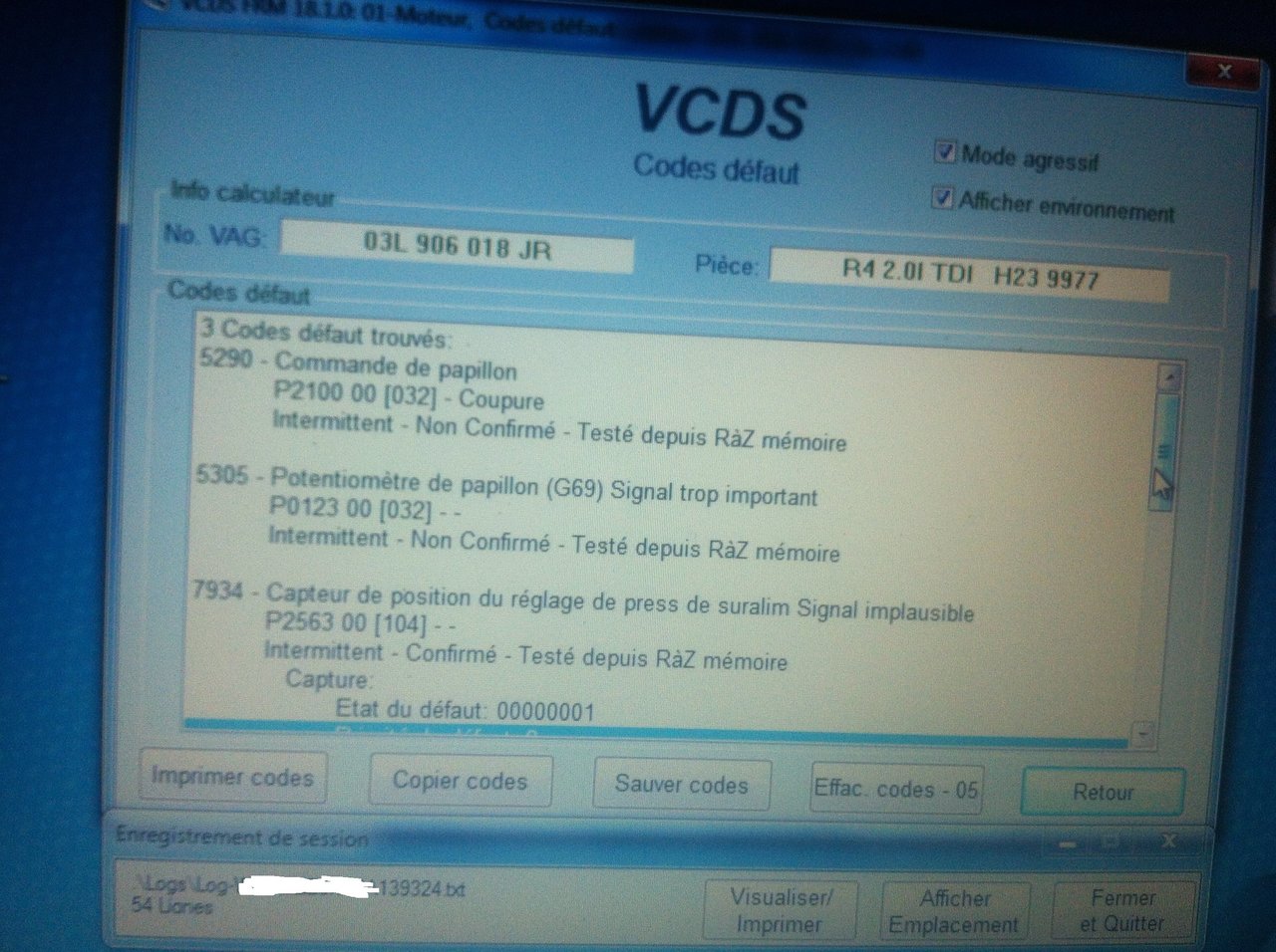

Petit souci avec mon a4 b8 2l TDI 136cv qui m'affiche maintenant un voyant moteur fixe et le voyant préchauffage clignotant de temps en temps je n'ai pas de perte de puissance j'ai remplacé mon boitier papillon mais toujours pareil
voici un scan vagcom avant remplacement du papillon !

pour le defaut je referais un scan

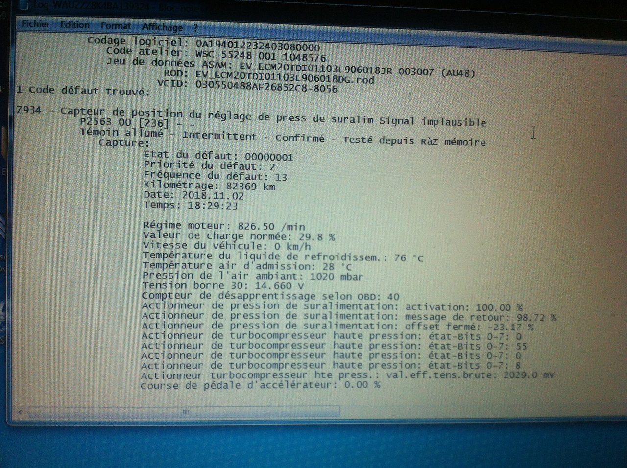

Alors les news j'ai lancé un nouveau scan et ce que je peux dire c'est que je n'ai plus qu'un code erreur le P2563 AP-Smiles_u1F60F.png ! donc je n'ai pas changé mon boitier papillon pour rien AP-Smiles_u1F61B.png

:AP-Smiles_20: ta caisse n'a que 82000 km ??? . A priori il te reste le problème de turbo. Peut être commence t il a se gripper ?:AP-Smiles_u1F9D0:

Moi je pensais plus à la capsule de dépression turbo le truc marrant c'est que le voyant préchauffage s'arrête de clignoter quand je suis à l'arrêt à un stop ou feu rouge et recommence son cycle peu après la voiture semble bien répondre quand même quand j'accélère quand je suis dans les 2000t/m mais peut-être un peu moins en étant en dessous !

+1 avec dolores, ça ressemble plus à ton turbo qui donne des signes de faiblesse...

Comment en etre certain ? je viens de voir sur la capsule de depression une croix jaune sur le dessus comme si quelqu'un aurait fait faire un diag et que cette piece commence à rendre l'ame ou elle a deja été remplacée en occaz et provient d'une casse !
Il faudrait que je regarde les valeurs avec le vagcom pour voir si tout est ok avec la capsule !

À la base ton défaut vient effectivement de la wastegate turbo, la capsule de dépression.
À tester avec le vagcom et donne nous les valeurs. Je ne pourrai pas plus t'éclairer ensuite car les valeurs je ne les connais pas mais quelqu'un de beaucoup plus expérimenté que moi pourra te répondre 😉
oui pour la croix jaune.
Ce qu'il faut savoir c'est que si les aubes de ton turbo commencent à accrocher tu auras automatiquement un défaut qui va remonter sur les wastegates électroniques ou sur le capteur de pression de sural.
Suivant le kilométrage, à partir de 130 000km un défaut sur la wastegate est généralement lié au grippage du turbo. Du coup soit tu démontes ton turbo pour le nettoyer soit tu le changes avec la wastegate. Dans le cas d'un turbo grippé c'est assez surprenant de voir les aubes bloquées alors qu'en regardant on ne voit pas grand chose voire même rien du tout. Il faut à mon avis frotter au papier de verre la partie en contact avec les aubes. Peut être utiliser dans un premier temps un bain ultrasonsAP-Smiles_u1F60B.png
