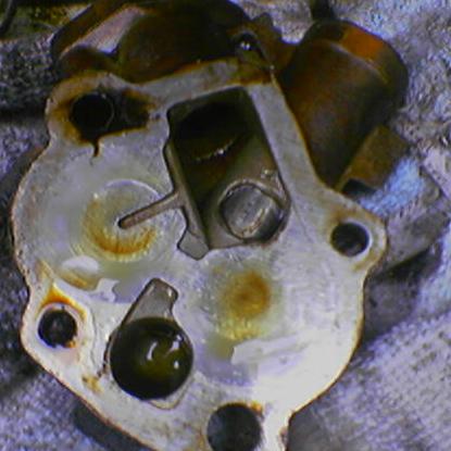

15- Enlever la crépine de la pompe, par les 2 vis BTR de 5 après avoir déclipsé le couvercle (tres fragile, j'ai pété une patte).
user posted image
16- Séparer maintenant, la partie inf de la pompe de la partie sup par les 2 vis de 10:
user posted image
user posted image
user posted image
user posted image

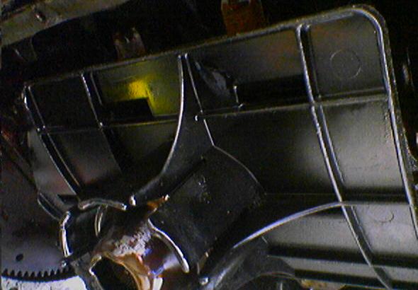

Mon carter d'huile, pas trop encrassé:
user posted image
Intérieur du moulin:
user posted image
user posted image

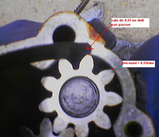

17- Contrôle de la pompe:
_ Jeu entre somment et couvercle: 0,15mm maxi:
user posted image
_ Jeu entre dents des pignons: entre 0,05 et 0,20mm:
user posted image
Dans mon cas, les pignons ne sont pas trop usés (dans la tolérance).

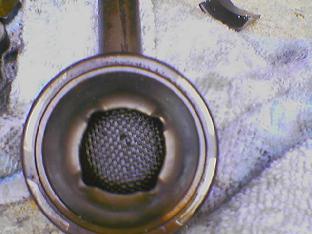

Crépine, dont on voit que le jour passe dans le trémis (au fond du tube):
user posted image
Et le reste de la pompe:
user posted image

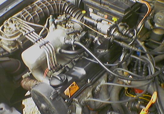

Voiçi une vue d'injecteur et du moteur complet:
Ce n'est pas tout simplement tes injecteurs qui font du bruit,ou ta centrale de commande d'injection ????
