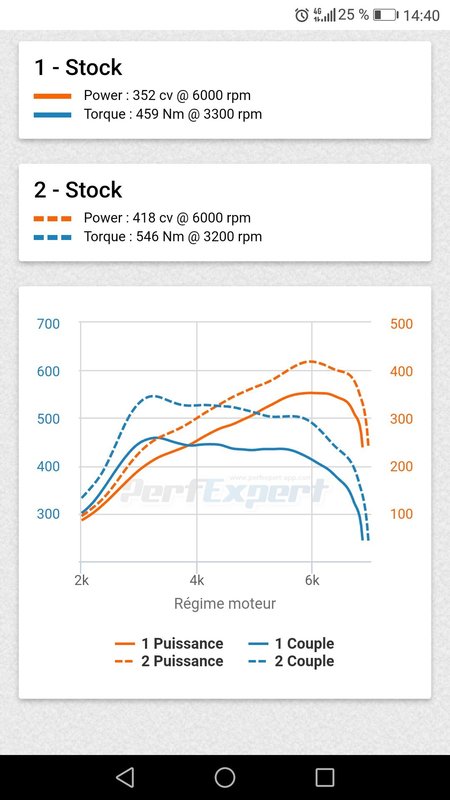

J'ai également fait une reprog e85 et les chiffres parlent d'eux même.
Prochainement reprogrammation de la boite, et remplacement de la pompe hp.
