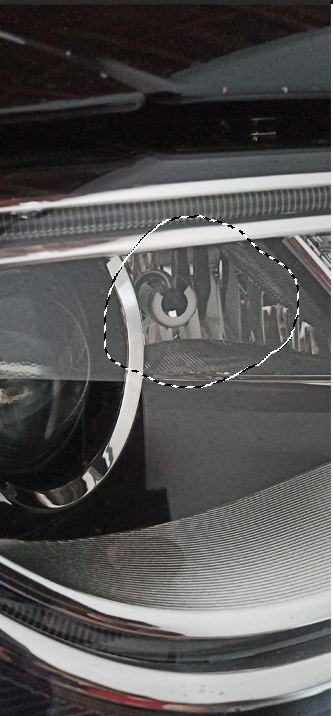

Je remonte le sujet et j'aimerai savoir s'il est possible de voir les feux de virage à travers le phare car je ne vois pas où ils se trouvent
Si quelqu'un pouvait me faire une photo avec l'emplacement.
Merci
