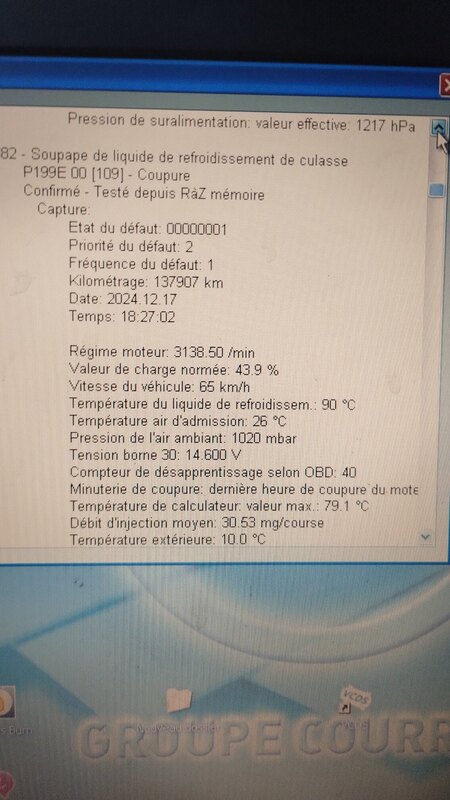

Bonsoir Quelqu'un pourrait il m'orienter sur ce code défaut? Pour éliminer les 2 autres codes j ai changé le débitmètre et une electrovanne. Mais sur celui là je sèche
Défaut soupape de liquide de refroidissement de culasse
Furax 56 a répondu à un(e) sujet de Furax 56 dans Q5 / SQ5 / SQ5 Plus - (2009 à 2017)
J avais aussi ces codes défauts avant de changer l electrovanne et malheureusement ces 2 là sont réapparus. Faut il du temps pour que le système se rééquilibre ou y a t'il encore des pièces à changer? Notamment la pédale d accélérateur A mon avis ces 2 défauts sont liés l un a l autre voir au premier qui a été resolu -
J ai changé l electrovanne 059906627M, et tous les défauts ont disparu. Merci a SM18 qui m a bien orienté -
Il y a 2 transmetteurs de pression collés l'un a l autre. En testant a l hom-metre il y en a un qui est HS. Je le changerai demain s ils ont la pièce a la concession -
Merci pour ces infos -
