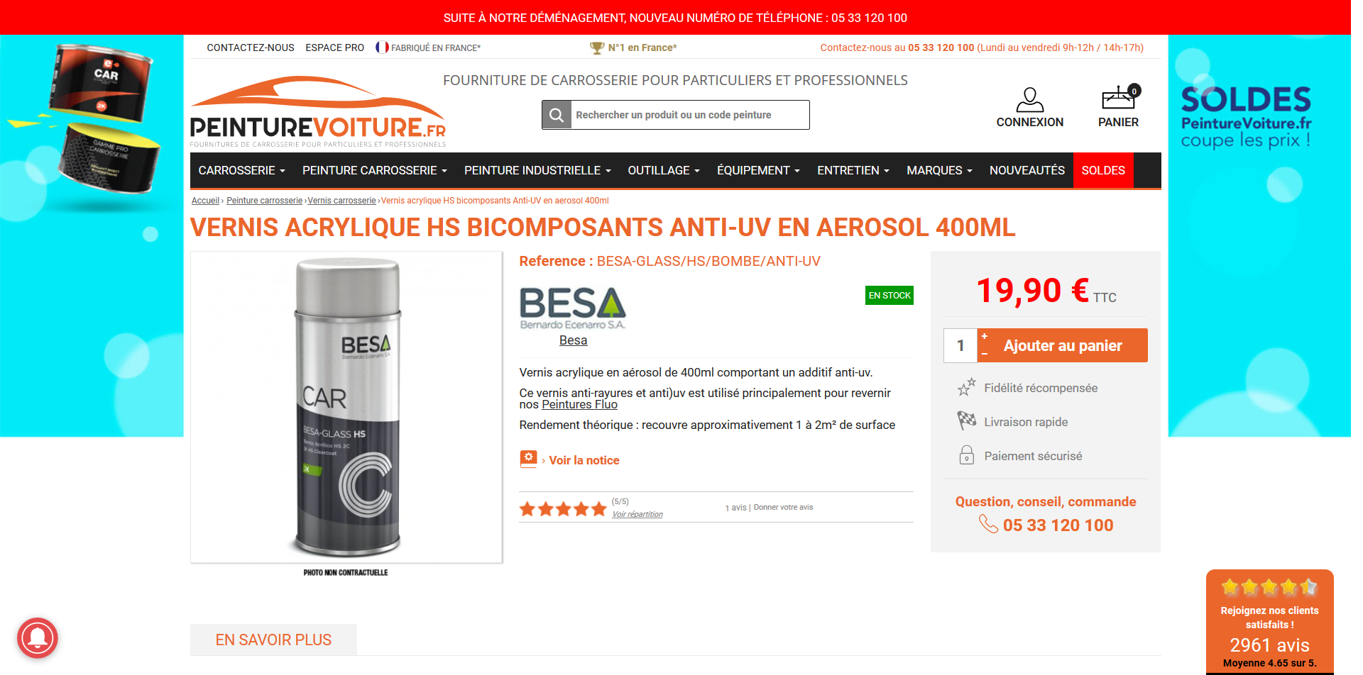

Tu sais si je peux vernir mes phares après rénovation ?? (vernis de la voiture a uiliser apres ).

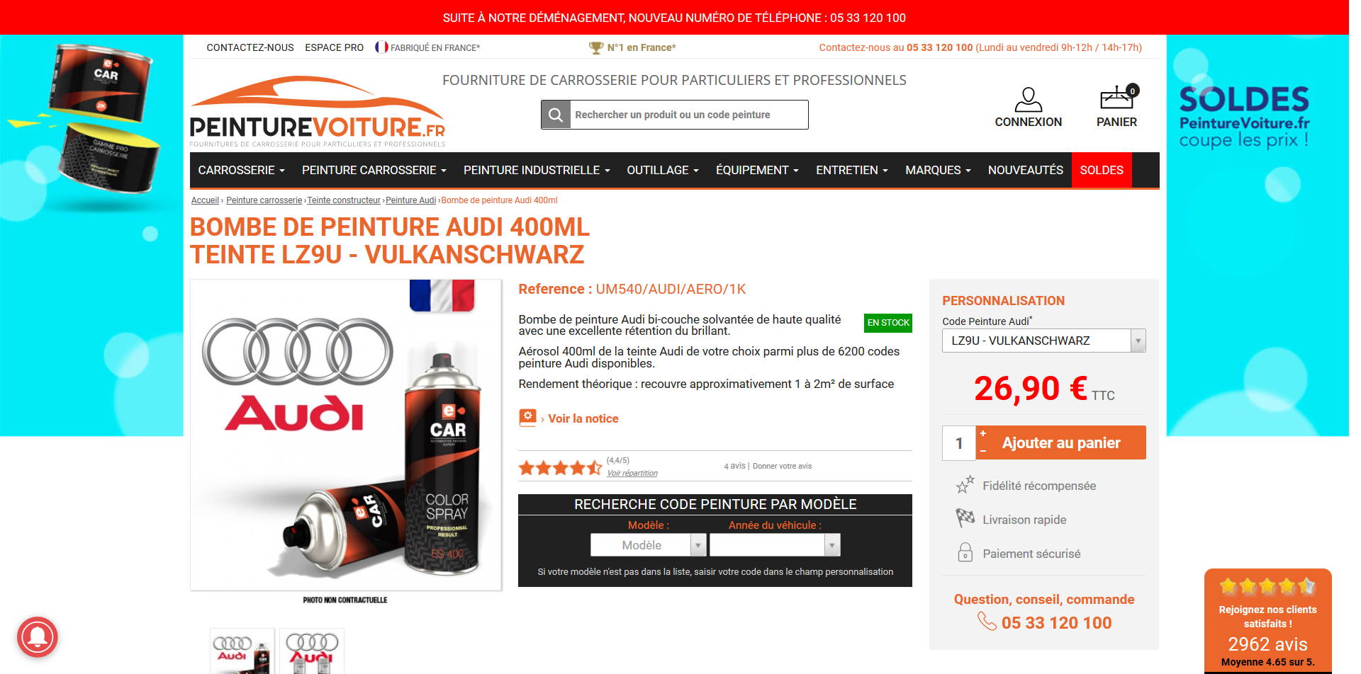

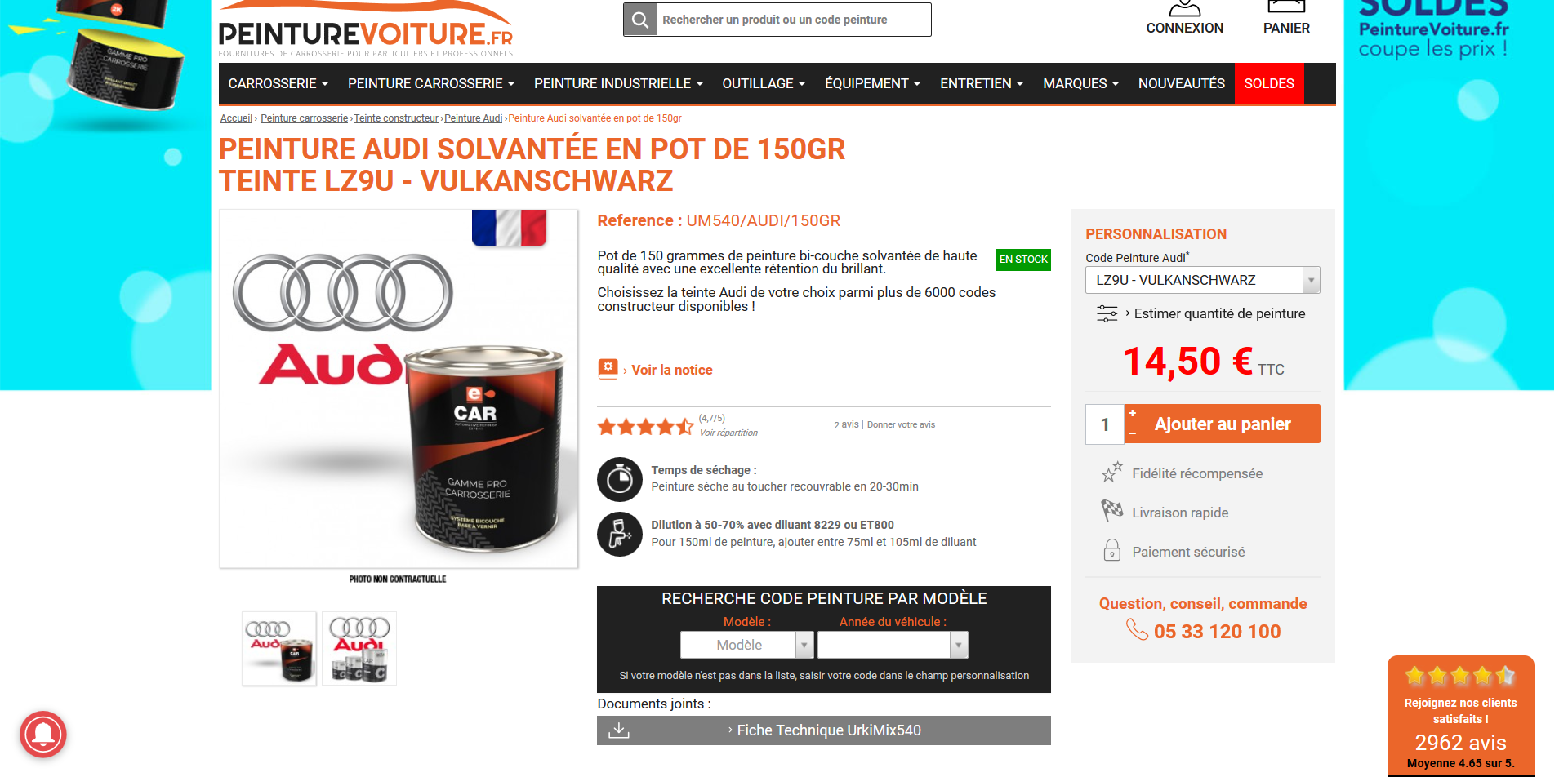

Sympa le site, malheureusement il n’y a pas ma couleur :(
Jean No, c'est quoi ta couleur ?
Ruivax, pour tes phares il te faut du vernis anti UV.
C’est LZ9U
Merci bcp!!
J'ai bien trouvé ma couleur !!

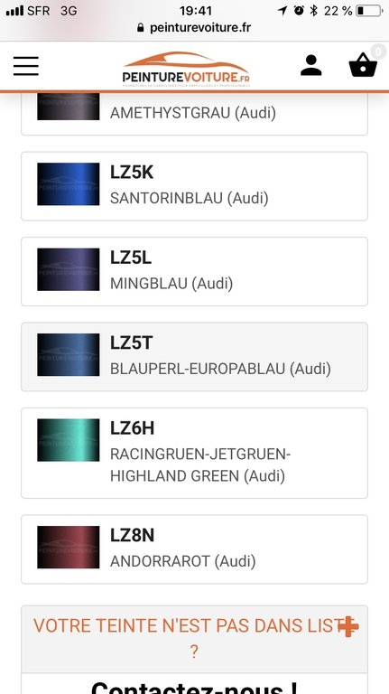

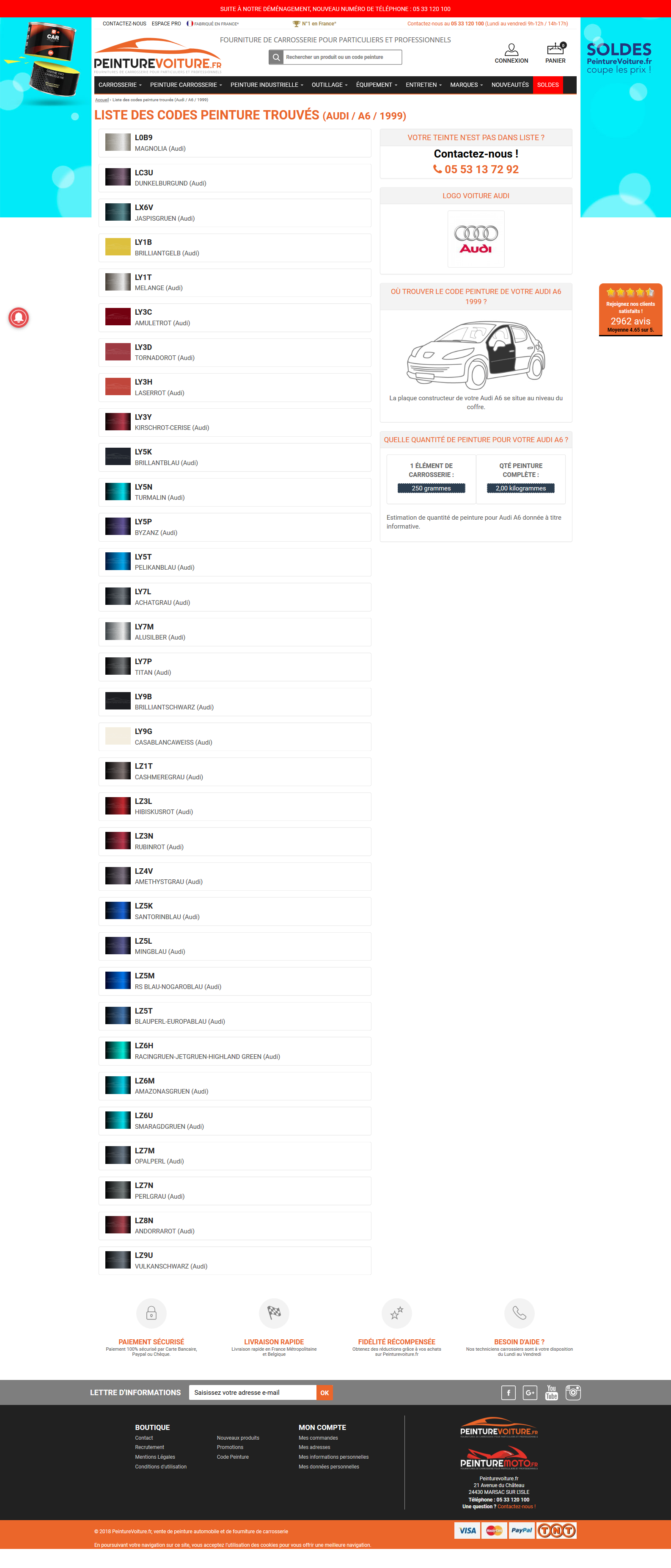

Qu’est ce que tu me waconte là ?!?
J’ai utilise la fonction Marque/Modèle/Année et ça m’a listé les couleurs dispo pour Audi, mais elle n’y était pas
Du coup merci :)
Peut-être une histoire d'année modèle.
Moi j'ai tapé 1999.
Effectivement, j’ai tapé 98 par ce que c’est son année, mais il me semble que c’est le
« Modèle 99 »
Encore merci

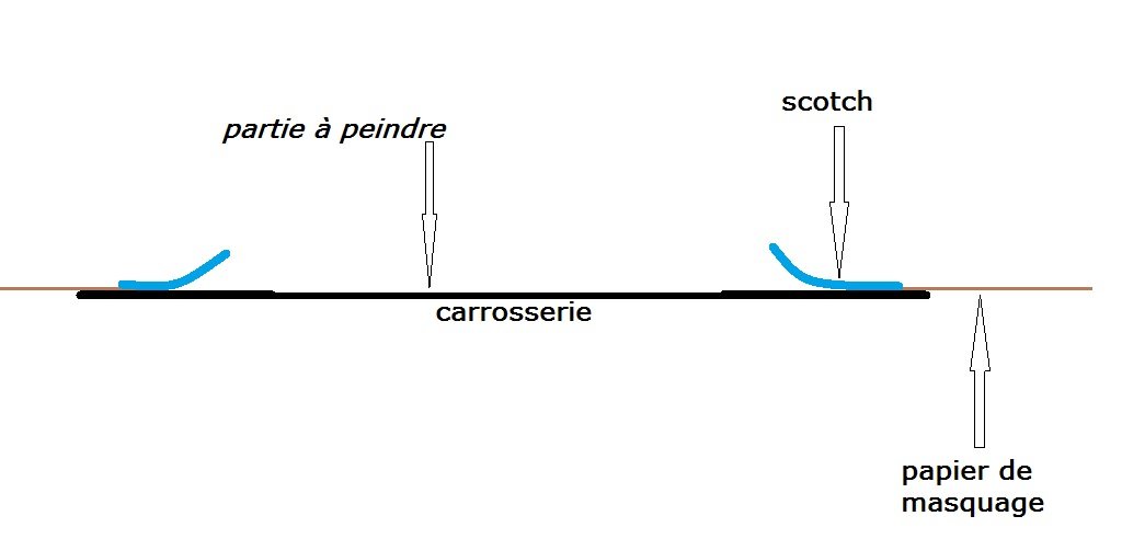

Comme ma question n'a pas de réponse plus haut , je la repose encore : Vous faites comment pour peindre a la bombe une petite partie d'une piece de la voiture ??
Je vois des vidéos mais ils repeignent toute la pièce malgré le fait que c'est une petite retouche qu'ils ont fait .
Je ne voudrais pas dire de bêtises, mais il faut que tu dépolisse ton vernis environ 10/15 cm tout autour de la partie à repeindre et bien sûr la partie que tu va repeindre.
Ensuite tout ce passe dans le masquage. Pas évident à expliquer.
Il ne faut pas arrêter ta peinture avec du scotch de masquage collé de façon traditionnelle pour ne pas avoir un arrêt franc de la peinture.
Je t'ai fait un genre de schéma.
Une fois la peinture sèche tu procède de la même façon pour le vernis.
Tu élargis la partie à masquer en t'assurant que tout ce que tu as dépoli sera couvert par le vernis.
Tu laisses bien sécher et ensuite pour un rendu parfait où on ne verra pas le raccord tu passes un coup de polisseuse.
Au préalable j'essaierai sur quelque chose qui ne risque rien.
Dans l'esprit c'est comme ça que l'on fait.
Tu auras peut-être des pro qui vont infirmer ou confirmer mes dires. Attends donc un peu.
Merci pour la réponse .
Ok ok !! je comprends.
Et on dépolisse avec quel papier ?? du 600 a l'eau ou plus ??
Merci
600 à l'eau me parait pas mal du tout, et je dirais même top.
