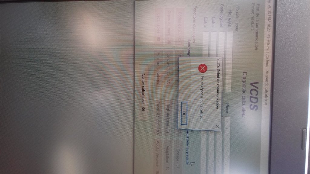

Ayant récemment commander le cable HEX-NET wifi en version  pro ,je viens seulement de le tester mais je rencontre un probleme!
J'ai pu effacer un code défaut mais lorsque je veux me connecter par exemple sur NAVIGATION pour débloquer le dvd en roulant(c'est pour faire un essais ,le dvd je m'en sert pas),il me dit "pas de réponse du calculateur!"
De quoi cela pourrait-il venir ?
Merci a vous pour vos réponses.
Tu as accès à tous les autres calculateurs (hormis le calculateur Navigation) ?
non ça me dit pareil aux autre,meme pour le kilometrage il trouve pas le calculateur.
Problème du diag, tu peux le désinstaller puis le réinstaller pour voir. AP-Smiles_u1F60F.png
Je vais faire  une réinstallation,pourtant le logiciel je l'ai pris sur leur site.
Pourtant j'ai pu lire un défaut et l'éffacer.

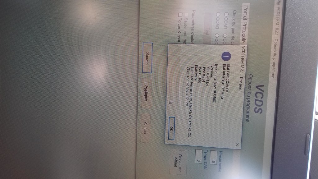

regarde dans le panneau de config cherche le pilote
tu peu télécharger sur le site de ross tech le pilote
regard dans test si ton pc communique avec ton cordon vcds

J'ai mis a jour le logiciel vcds en 18.2.1 version fr mais malgré cette mise a jour j'ai juste accès au calculateur dans l'onglet "installé"
sinon dans les autres onglets  il ce connecte pas.
voici 3 photos,par contre je peux faire un auto scan ,donc il arrive quand même a communiquer.
Je ne sais plus quoi faire,sachant que j'ai acheter un pc neuf et récent sous win10 pour utiliser ce cable.
Merci a vous pour votre aide.
Désoler les photos on été prise droite et lors du téléchargement leurs sens a changé.

quand tu as le panneau test ok c'est que ton câble est bien reconnu
je pense qu'il faut que tu contacte ton vendeur
soit ton cable a un soucis mais pourtant tu as le panneau de test ok
oui il faut que tu est mis le contact
ou un probleme de connectique (normalement sur ton cable tu as une led?
si tu as un véhicule du groupe vw sous la main fait un essais autre que ta voiture
regarde dans ton panneau de config voir si ton câble est ok mais noralement oui puisque tu as le panneau de test ok
peu etre un probleme de connectique sur la prise diag
si ton câble est ok la led passe vert

Il me dit que je peut pas me connecter au calculateur que je n'ai pas,pour acceder au calculateur 37 navigation il faut posseder quoi comme option?
 Car j'ai tentez une connection a ce calculateur pour debloquer   les dvd en roulant (Je rappel que c'est pour un essais car je regarde pas de dvd dans la voiture) et il ce connecte pas.Pourquoi?
Ben dans l'autoscan, tu as pas l'adresse du calculateur (37), donc tu ne pourras jamais y accéder.
Tu ne peux accéder que ceux qui sont listés.
Possibilité: calculateur non reconnu/configuré.
Merci pour ta réponse,donc ça se passe comment dans mon cas pour les dvd en roulant?
le meilleur c'est l'outil ODIS
