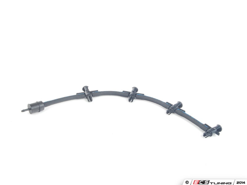

Je cherche partout ce petit clapet anti-retour qui est sur les injecteurs (il est à gauche de la durite) :
Là j'ai bien la référence du tuyau pour les injecteurs (le miens n'a rien donc pas la peine de le changer) référence 03L 130 235 S :
https://www.mecatrouve.com/piece.auto/bosch/0928402175-tuyau-carburant-fuite-bosch--or030111487.htm
Mais c'est vendu sans ce clapet, sur le devis Audi, il y est mais pas de référence.
Quelqu'un sait où je peux le trouver...quelqu'un en vend un....quelqu'un s'appelle Dieu...oulà je vais loin là :)
C'est bien ma veine....quand je regardais sur plusieurs site pour la référence 03L-130-235-S je voyais la durite sans le clapet, d'autres sans photos...en demandant pour les 50 € environ c'était toujours sans la clapet...étrange. On dirait qu'il n'y a que Audi qui a ce clapet.
Sur le lien que tu m'as donné on dirait qu'il y est mais vu le prix je pense qu'il ne doit pas y être. Audi me donne dans les 84,62 € HT € de devis durite + clapet.
Je pense que je vais être obligé de passer pas la case "fait chauffer ta carte", là elle va fondre :)

C'est la pièce 25 de cet éclaté :
https://audi.7zap.com/fr/rdw/audi+a4+s4+avant+quattro/a4q/2009-636/1/130-130060/#25
Je pense que le site que je t'ai indiqué vend l'ensemble durites + clapet AR.
Reste à voir les FDP qui souvent font exploser la note...
Tu as la pièce à moins de 50 euros chez Mecatrouve aussi, je n'avais pas vu la dernière fois. 4,50 euros de FDP...ça peut le faire, non ?
Ecris leur pour savoir si le clapet AR est inclus :
https://www.mecatrouve.com/pieces.auto/oem/SEAT/03L130235S--104.html
Elle existe aussi chez oscaro avec la ref Bosch 0 928 402 175
https://www.oscaro.com/tuyau-carburant-de-fuite-bosch-0-928-402-175-7833707-3937-p
Dernière solution système D à moins de 10 euros : puisque dans ton cas, seul le clapet AR semble en cause, pourquoi ne pas remplacer que lui ?
Sur Autodiesel.13, il y a plusieurs Ø d'emmanchement en fonction du clapet / par ex pour du 6 mm (existe aussi en 8, 10 et 12 mm) :
https://www.autodiesel13.com/clapet-16/clapet-de-non-retour-gasoil-diam-565.html
Si ça marche, ça te fait faire une sacrée économie, non ?

J'ai regardé partout, demandé si le clapet était inclus....mecatrouve ce n'est pas inclus...en gros si le prix est de 40-55 € pas de clapet, si >80 € le clapet y est (mais là vaut mieux prendre tout chez Audi).
Ha ben voilà !!! Un clapet qui y ressemble pas mal. Maintenant faut voir quels diamètres et dans quel sens il doit se poser.
Je ne sais pas si je peux laisser la durite bleue...elle n'est peut-être pas adaptée. Chez Audi la durite (03L 201 908) est à 11,11 € HT, vu le prix je vais peut-être la prendre.
Ok, donc qui sort des injecteurs et qui va dans la durite rigide.
Maintenant reste plus qu'à déterminer le diamètre.
Si ça marche (et je ne vois pas pourquoi ça ne marcherait pas) ça fera une belle économie effectivement...il ne me faut que ce clapet et la durite 26 donc au final pas très cher.
Allez, je file à l'atelier, j'ai du rabotage à faire :)
A la place de la durite 26 j'ai mis une durite bleue SAMCO en silicone souple diamètre extérieur 8 et diamètre intérieur 4 (il me semble).
Le plus petit c'est un 6 :
du coup je me pose la question du diamètre réel de la durite 26....ma durite silicone s'adapte peut-être bien au 6 car elle est extensible.
Si tu as l'info, je suis preneur :)

Et bien non, j'ai pas cette info, désolé.
