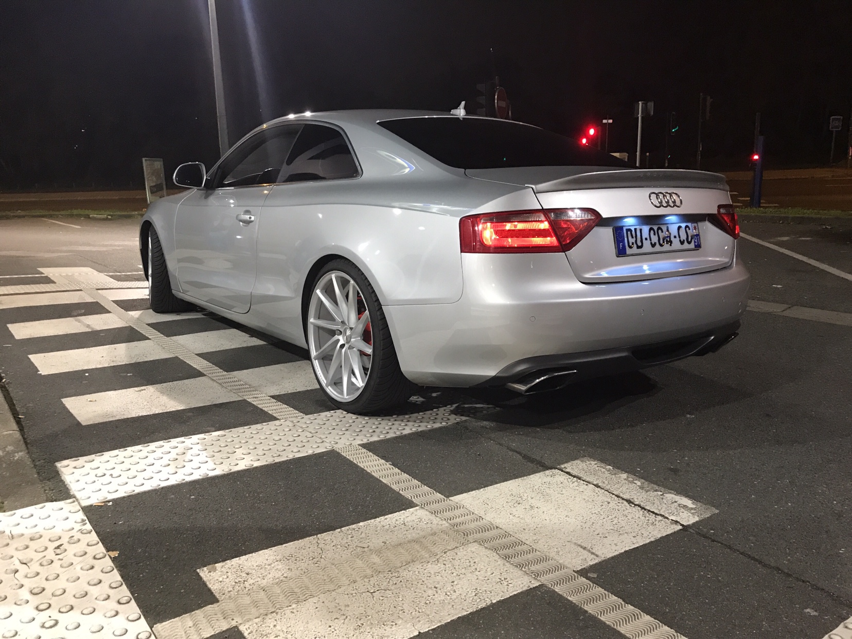

J’ai une question est-ce que des jantes en 10 x20 ET 38 se monte sur un A5 coupé ?
Voir photo
Merci

Si ça peut t'aider sur de l'origine c'est du 9x20 ET 29. Ça ressort vers les ailes de 11mm de plus que les tiennes si je ne dis pas de bêtises.
Oui ET 38 ta jante vas rentrer dans l’aile tu auras moins l’effe Concaves !!!!
mais en 10 de large donc tu rattrapes un peu 😁
moi je suis en 20X10 ET 30 mais le top c’est quand même ET 25
Merci les gars et en rajoutant des cales ? On peut rattraper l’écart ?
Je trouve que des ET 38 ou 40 quand je sélectionne mon véhicule
Moi j'avais du et40 en 9x20 partout plus cales mais je me rappelle plus de combien. e1aad1c7b5e180696029f1d36821ba26.jpg8b7c2272df40dab14e47b779f9dddc0f.jpg
20X10ET30

Elle fait mal
Moi j'avais du et40 en 9x20 partout plus cales mais je me rappelle plus de combien. e1aad1c7b5e180696029f1d36821ba26.jpg&key=cf7027e038da6e7dc622f5aaeaace824494e8e7f89dcb4f88d567a7508a584a58b7c2272df40dab14e47b779f9dddc0f.jpg&key=2ed5add59b07473609dae1f58363d241c227d7e15ade8443b7c16f94e3d2de38
C’est quoi ton diffuseur arrière ?
C'était un kit caractère
J’adore
