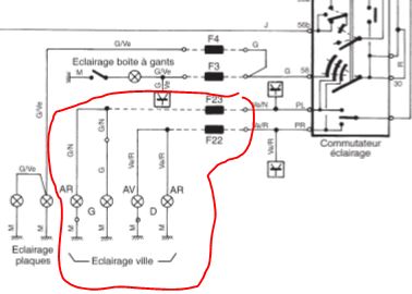

Salut
le principe est tres simple ( image jointe)déjà il te faut un testeur pour contrôler si tu as (ou pas ) du 12 volt au niveau des feux arrières (ampoule démontées )
ensuite suivre le faisceau pour trouver la discontinuité , parfois il faut enlever les garnitures et trouver ou ce trouve la coupure ....(ou le mauvais contact => simple oxydation d'une cosse)
