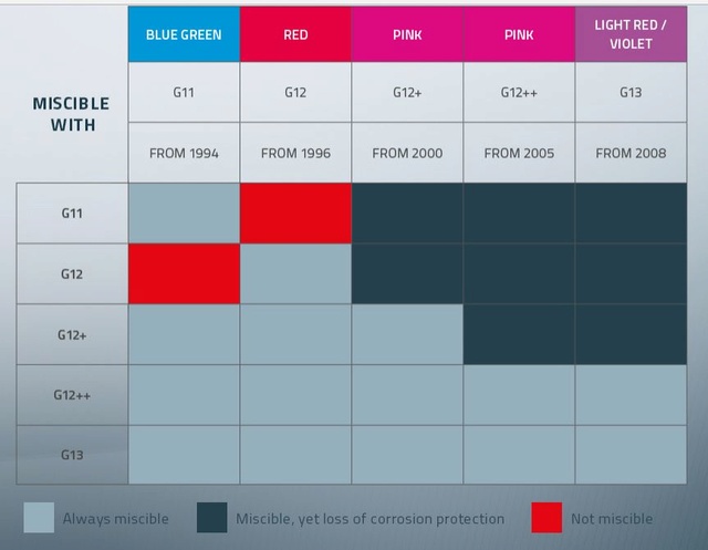

voilou :

La miscibilité entre les différents produits est par contre à considérer :bien:
