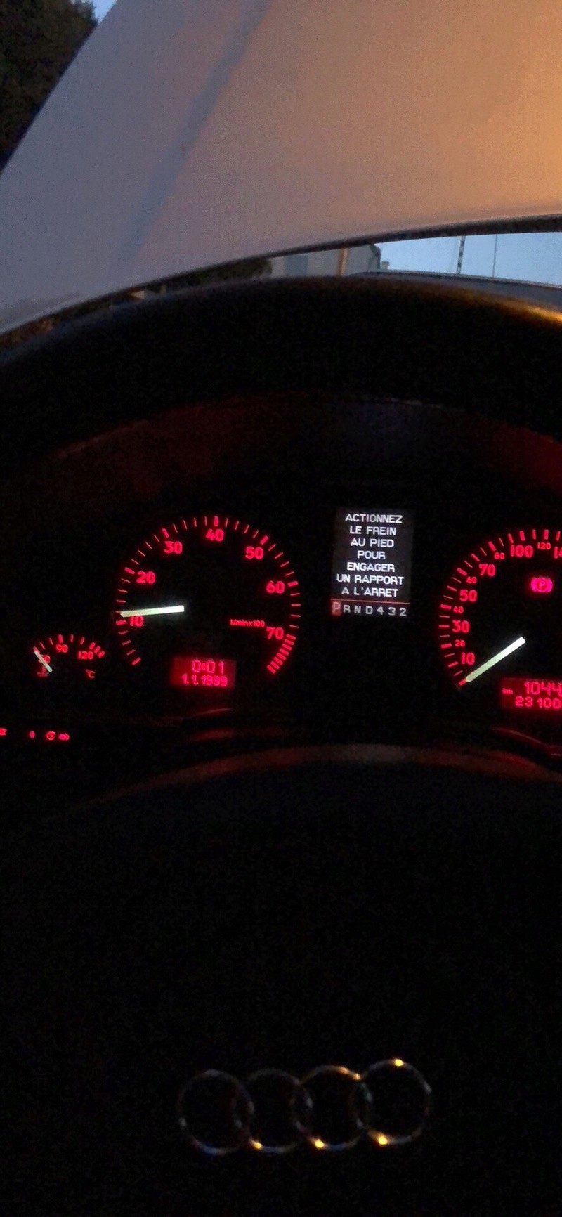

Jai pu ouvrir la voiture et la démarrer ! Ouf

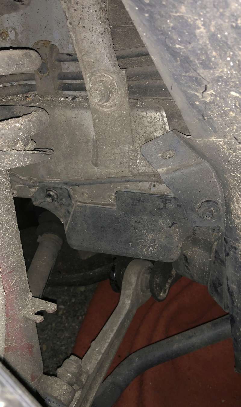

Pour la démarrer, j ai suivi l alimentation du démarreur.
Et ça arrive un boîtier derrière un cache noir

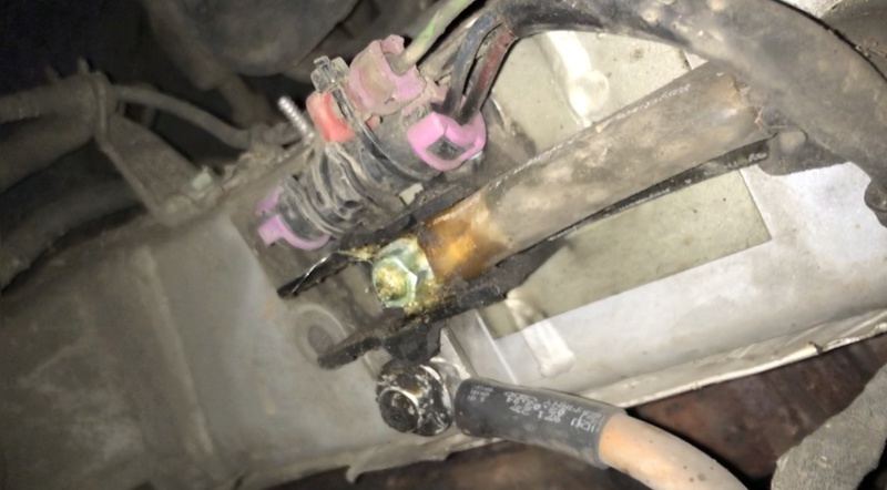

2 boulons de 10 et voici ce quil y a derrière
Le câble + sur le boulon et le - sur une masse.
Le tout sur une batterie à côté. J ai pu ouvrir le coffre et la démarrer
Super, donc comme sur a8 phase 1 alors.
Avec un autre membre, il n'avait pas trouvé ce boitier, du coup on se posait la question de son existence sur phase 2
