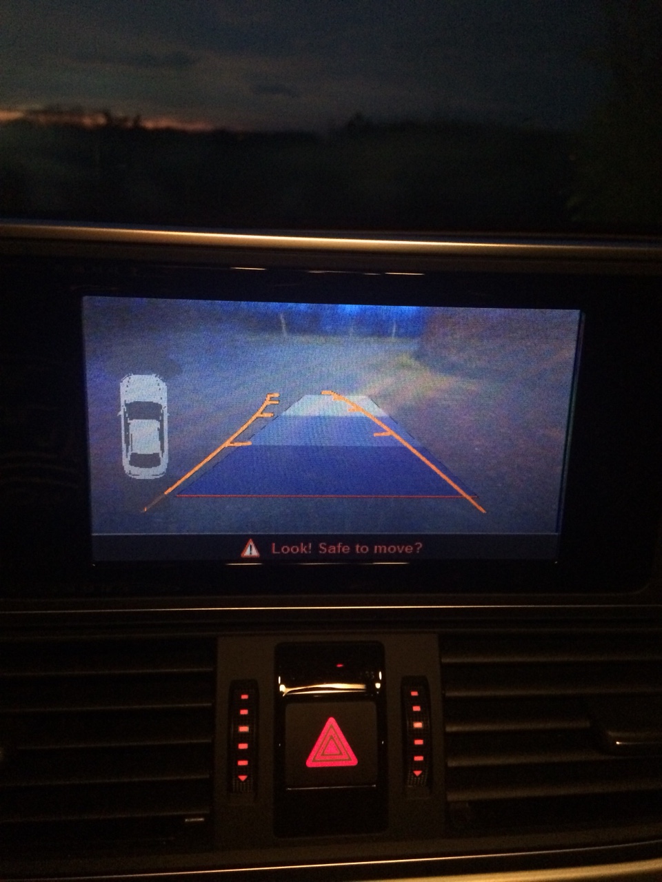

Je les avais commandées avant d’installer la camera de recul car sur ma peug, dès qu’il fait sombre, on ne voit rien... la c’est pas le cas sur l’Audi. La caméra fonctionne très bien de nuit.
Hier soir avec les ampoules :

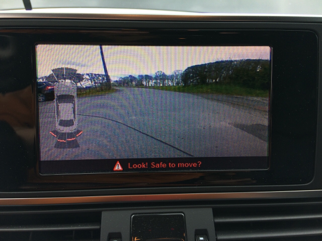

bon, ca y est, je me suis décidé à commencer le retrofit de la caméra avant,
à ce stade, caméra posée, ca c'est la bonne nouvelle...
pour le moment, ca fait + d'une heure que je suis entrain d'essayer de rentrer le cable vers l'habitacle, je n'arrive pas à passer le joint vers l'habitacle... si qqn à une idée, je prends...

Une fois le cable passé, j’en ai pour 15min a tout remonter, mais faut le passer ce 🤬 de cable
Cable passé !
Premier essai et tadaaaaa
Je remonte tout proprement maintenant

histoire de rassembler les infos pour ce qui sont intéressés :
kit interface et caméra dans la poignée arrière achetés à :
Skype: live:car-interface
photo du kit :
une caméra avant  chez Ali le rapide
et c'est tout!
je m'en sors pour - de 150€ avec un système très simple fonctionnant comme à l'origine.
passage de marche arrière => affichage de la caméra du hayon avec lignes dynamiques
retour au point mort =>  affichage caméra avant jusqu'à 10km/h
à l'appui sur le bouton de l' APS => affichage de la caméra avant. (max 10km/h)
il me reste à essayer de mettre à jour le fw de l'interface pour avoir le message en français.
la caméra arrière fonctionne bien de nuit, curieux de voir ce soir celle de l'avant.

Niveau qualité ça va? Ca a quand même l'air un poil brouillon à l'écran... C'est peut être la photo qui fait ça...
Modifié par couettecouette
Pour la qualité de l’image, franchement c’est top, j’vais essayer avec le reflex plutot qu’avec l’iphone..

ah aaaaah, j'ai trouvé la même vidéo et suis sorti essayer...
et bien ca marche sur le RMC mais comme le boitier injecte l'image des caméras à la place de l'affichage d'origine, je me retrouve avec ca
:( je vais essayer au reflex demain
