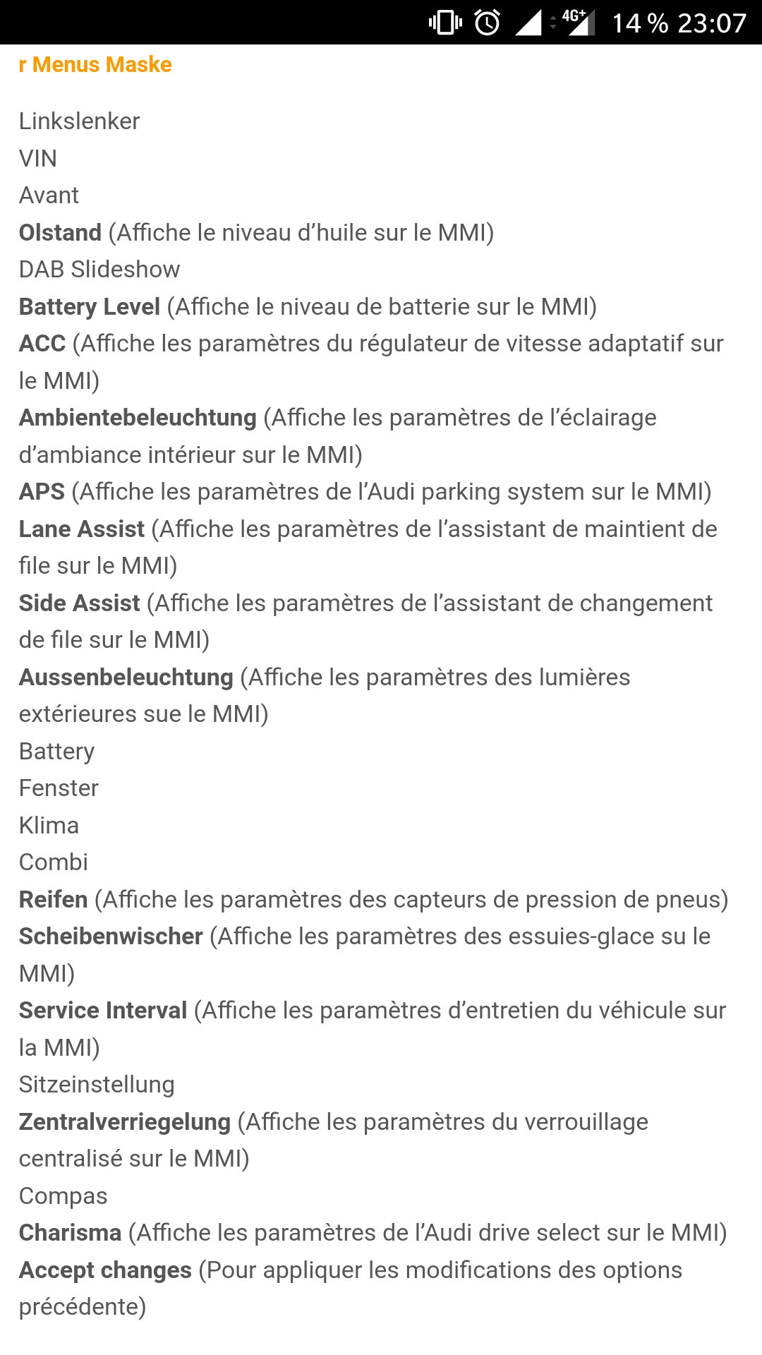

Ca doit etre dans le menu caché, je le ferai aussi demain car je ne l'ai pas non plus j'ai trouvé ceci que je testerai demain si tu veux
Merci j ai activer service interval. Puis je suis allez dans cars la ou il y a le niveau de la batterie mais rien 😑
J'allais te le dire j'ai aussi rien du tout je vais voir ca de plus près..

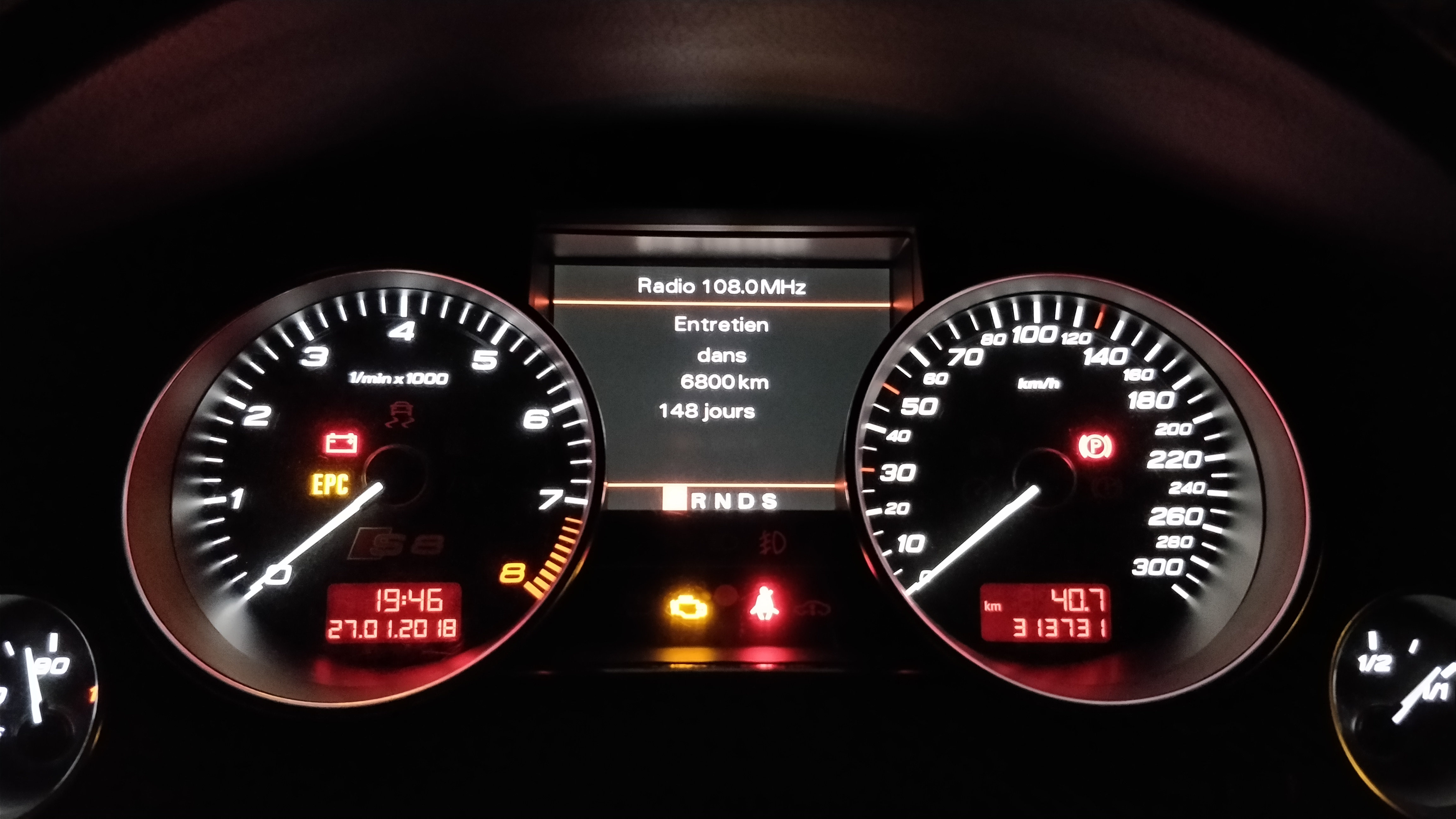

J'ai réglé les valeurs d'entretien... Et ça m'affiche à chaque demarrage au compteur la distance avant le prochain entretien.. Les valeurs que j'ai modifié sont cela :

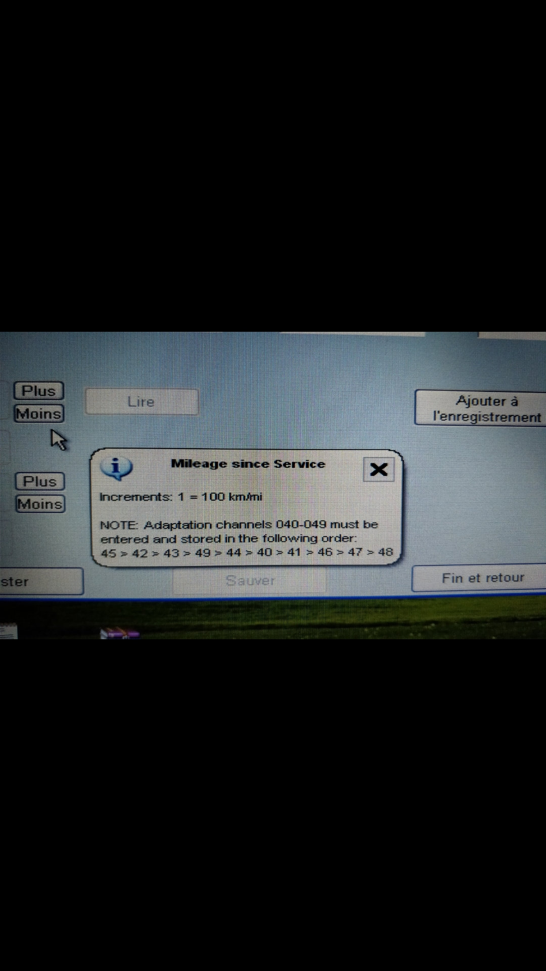

Ca marche ! Je te fais un résumé dans la minute ;)
En résumé, pour avoir le message d'entretien à chaque démarrage, il faut aller sur :
- Instrument
- Adaptation
- groupe 02 : je ne me souvient de la valeur, mais attendre que le pop up s'affiche et inscrire la valeur "fixed". Tester / Sauver
- groupe 42 : Km min pour l'entretien, entrer la valeur souhaitée (moi j'ai mis 150 pour 15000km) Tester / Sauver
- groupe 43 : Km max pour l'entretien, entrer la valeur souhaitée (moi j'ai mis 150 pour 15000km) Tester / Sauver
- groupe 49 : jour min pour l'entretien, entrer la valeur souhaitée (moi j'ai mis 365 pour 1ans) Tester / Sauver
- groupe 44 : jour max pour l'entretien, entrer la valeur souhaitée (moi j'ai mis 365 pour 1ans) Tester / Sauver
- groupe 40 : km depuis le dernier entretien, entrer la valeur souhaitée Tester / Sauver
- groupe 41 : jour depuis le dernier entretien, entrer la valeur souhaitée Tester / Sauver
Après avoir cela, couper le contact puis le remettre attendre l'affichage du message.

Du coup, flexible = LongLife
Fixe = pas Longlife
J'ai mi fixe mais au lieu de 8000km minimum (qui correspond à 80 dans le VCDS) jai mis 15000km minimum (150) et 16000km maximum (160).
