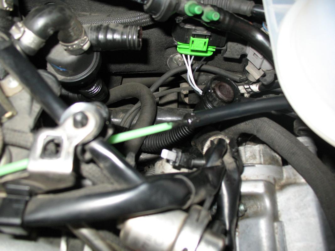

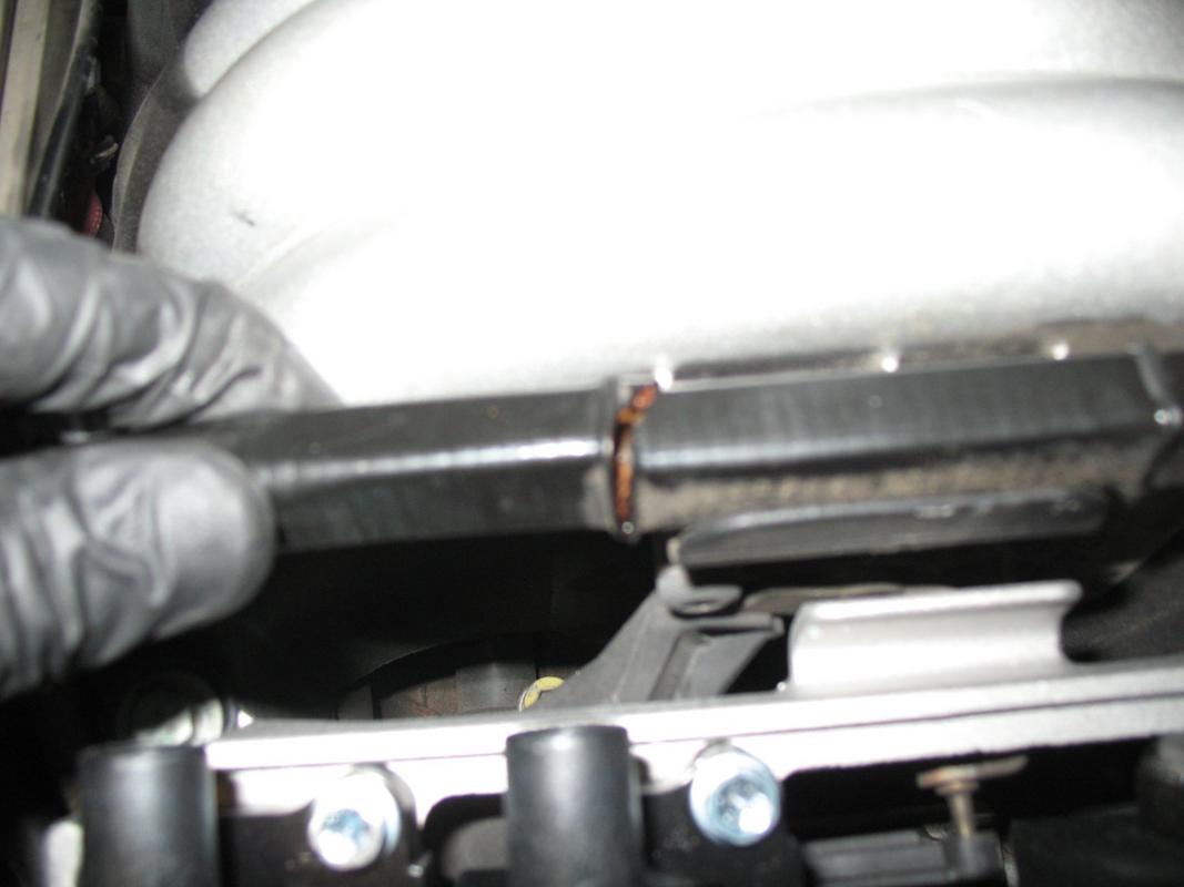

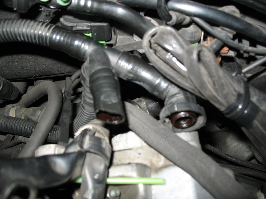

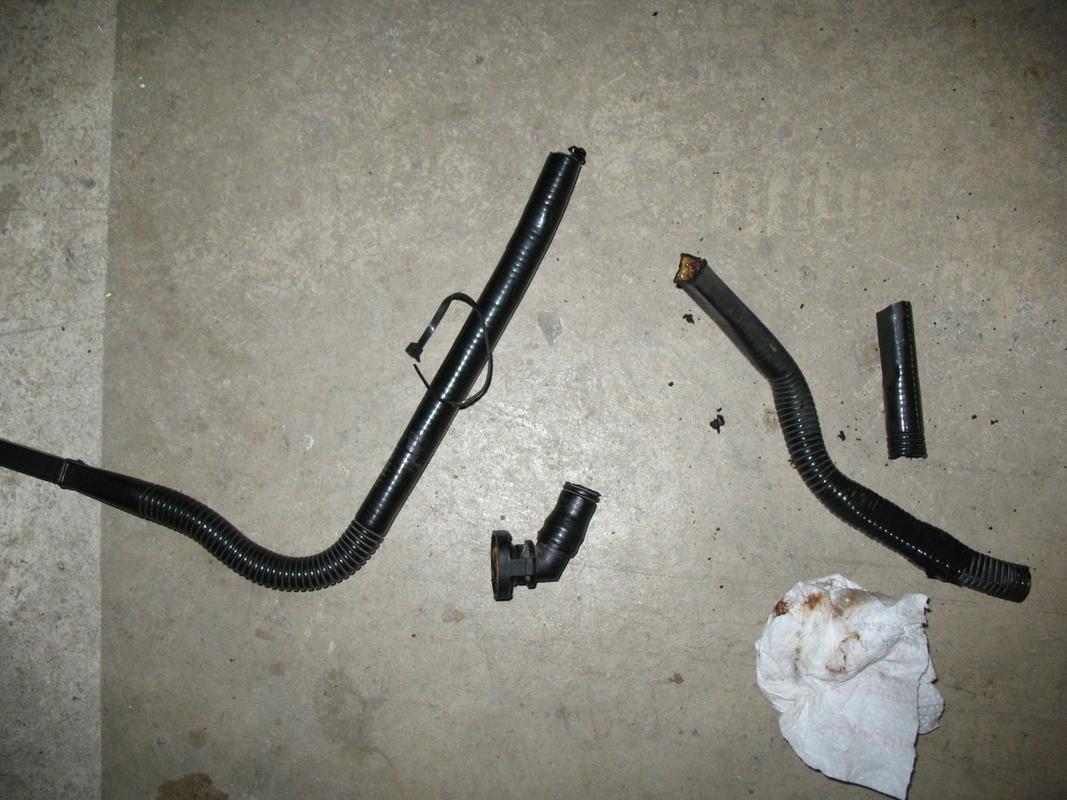

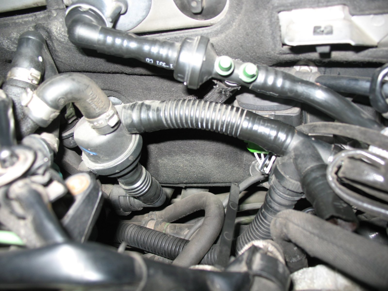

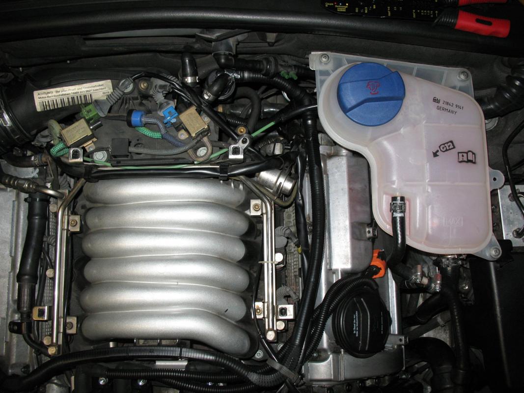

Lors de la dépose des bobines et cables-bougies, la durite des reniflards s'est brisée. Le plastique n'a plus aucune élasticité et est cassant au moindre mouvement.
Plus j'ai voulu limiter les dégats, plus il se désagrégeait!

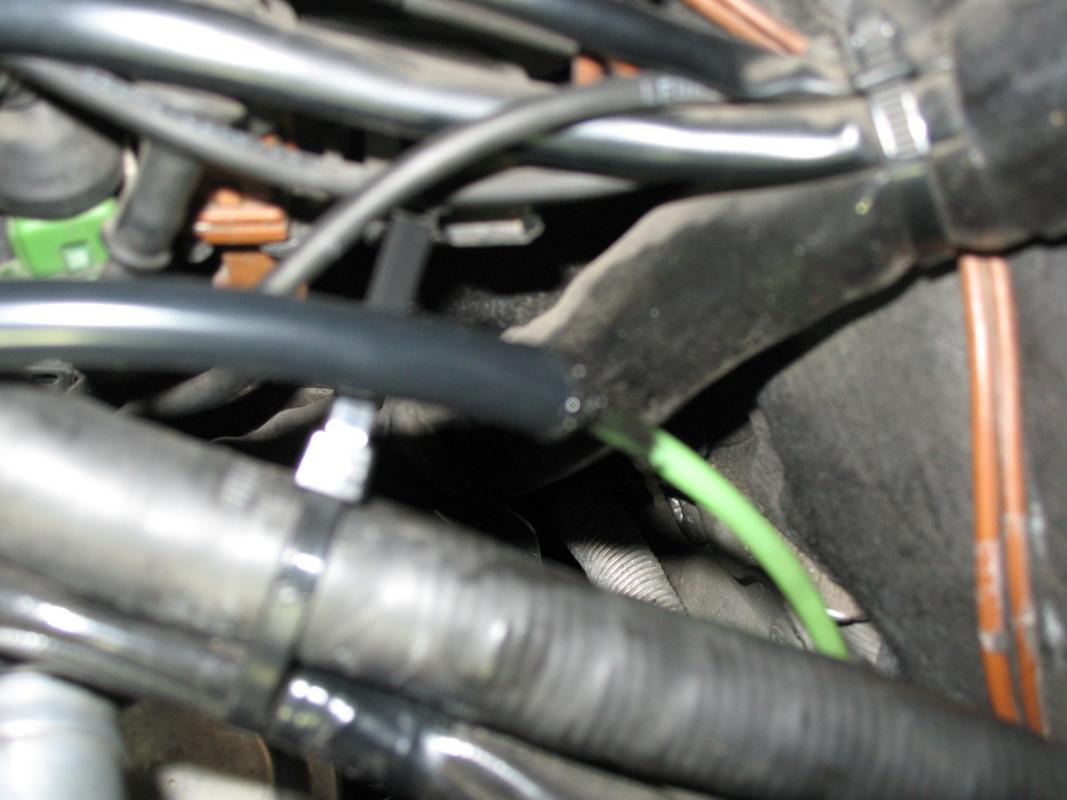

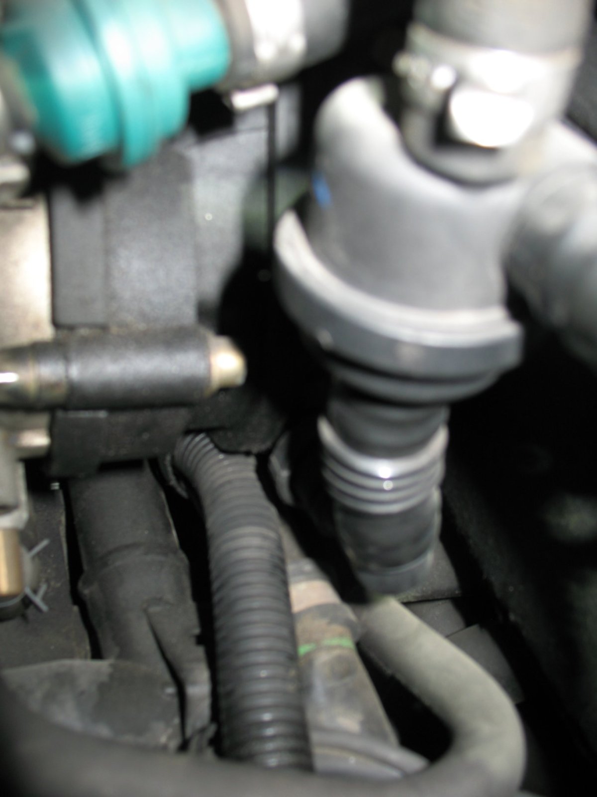

Ainsi que la petite durite verte qui a cédée!
La durite verte semble etre une durite de dépression, mais elle part d'où pour aller où?
bref, la loose totale et absolue :(
Du coup, impossible de tester mes bobines :)
Blague à part, cette pièce semble ancrée à plusieurs autres et il semblerait que le désassemblage soit impossible ou difficile.
Une âme charitable pour m'aider à me sortir de cette merdouille auto-générée? Surtout pour identifier la durite verte car c'est flippant :)

SAlut,
Je l'ai deja changée sur un 2.4 après l'avoir cassée exactement comme toi, ca se fait relativement facilement. Il faut juste localiser les raccords, et presser suffisament fermement pour libérer les crans et chaque raccord sort en hochant un peu.
La pièce est dispo sur ebay pour pas bien cher.
En attendant tu peux la réparer avec de la gaîne thermorétractable: tu enduis de colle plastique les deux parties de la durite, tu enfiles de la gaîne, un coup de briquet, et hop! Ca devrait fonctionner aussi avec la durit verte.

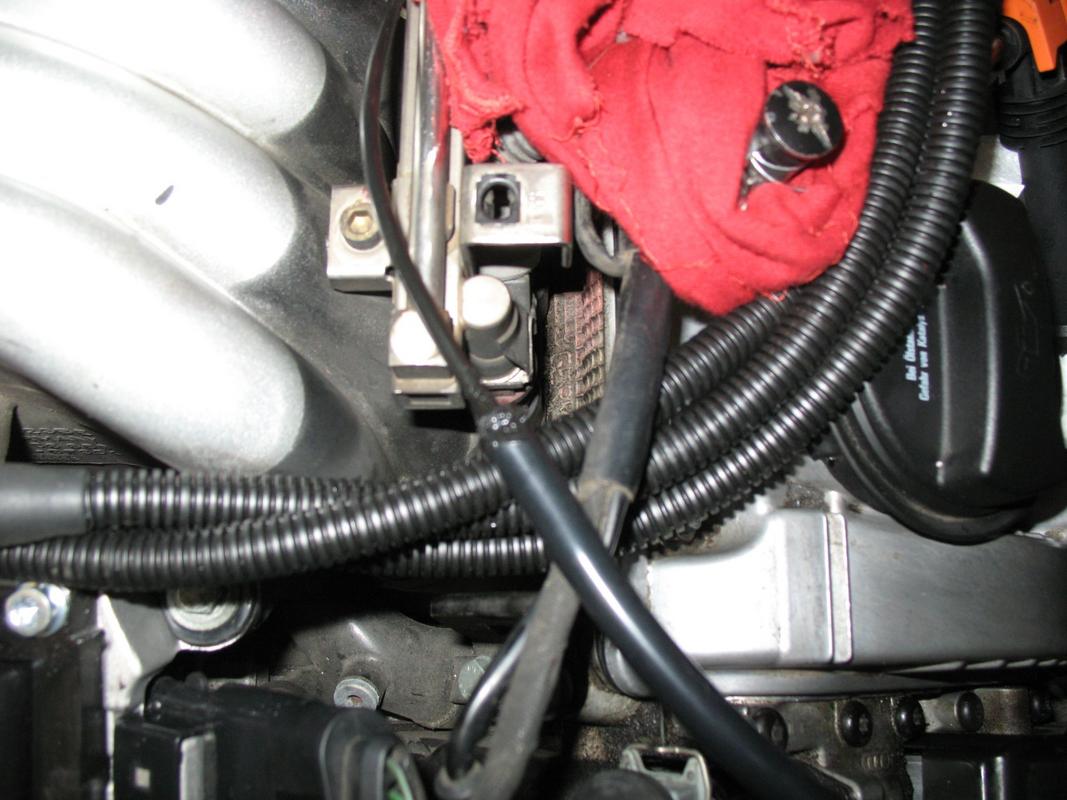

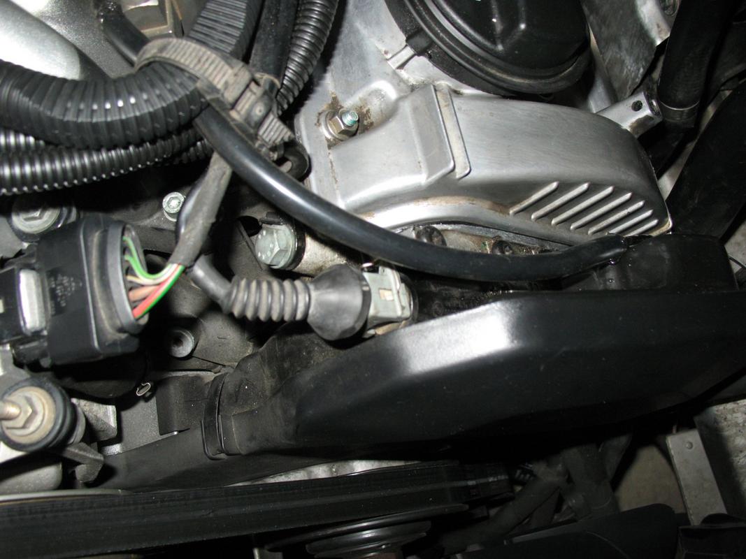

Tout compte fait, je suis resté à ma première idée, cad de joindre les bouts cassés et non remplacer intégralement la conduite.
J'ai eu peur que cela ne fonctionne pas et que la taille interne (3mm) soit trop petite pour recevoir la durite d'origine. Un coup de lubrifiant silicone et hop, je n'ai pas galéré. j'ai inséré deux à trois cm de chaque coté dans la nouvelle durite.
J'ai laissé une bonne marge pour pouvoir la déplacer plus facilement et profité pour faire pareil sur l'autre durite de dépression; qui avait cassée précédemment, lors du changement des bougies.
Colmaté à la pâte à joint chaque embout, je mettrai une fine bande de scotch pour consolider tout cela. Je pense être tranquille de ce coté là.
J’insérerai une image du résultat plus tard, le temps de laisser la pâte sécher ;)

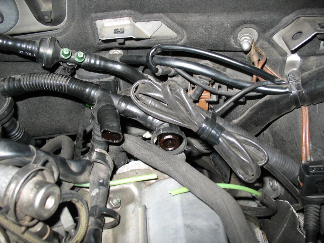

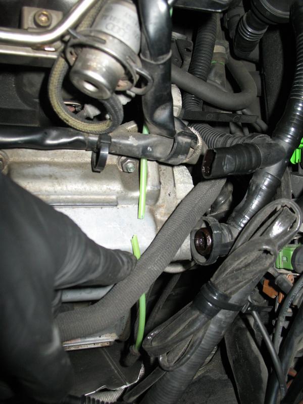

Comme promis, je poste des images de mon rafistolage:
Merci, propre et étanche !
pile poil ce qu'il fallait ^^
