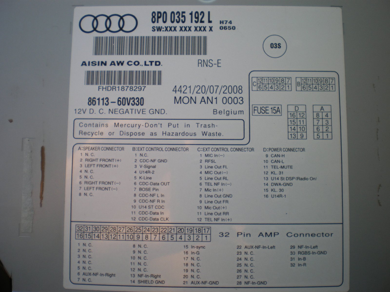

Bonjour a tous. J aurai besoin d aide pour brancher un adaptateur video universel. Je ne veu rien cramer avec un mauvais branchement. J ai regarder un peu dans le forum mais je suis toujours un peu perdu. Le cablage n est pas tout a fait pareil. Si vous pouver m aider ou meme si je peut trouver quelqu un dans le coin, ca m aiderai beaucoup. Merci d avance de vos réponses !
Désolé j ai du suivre les topic pour savoir mettre les photo. En tout cas merci d avance.
Il y a un fil rouge donc le + et un file marron de la meme taille je suppose la masse. Et deux petits files, je suppose les can H et L.

pin D9 et D10 pour les can
pin D12 pour le -
pin D15 pour le +

Non, la D15 est un plus permanent.
Le canbus sert au dialogue entre le rns-e et la voiture. Il permet le diagnostique, la configuration...

Tu peux mettre un relais commandé par le remote de ton autoradio. De cette façon, ton boiter ne sera almienté que lorsque l’autoradio sera allumé

Ok, donc pour le relais :
Broche D13 (remote) sur une des 2 pattes de la bobine du relais, et l’autre patte de la bobine à la masse (D12 du rns-e)
Ensuite, pour les contacts de puissance : 1 patte à la broche D15 du rns-e et l’autre sur le + de ton module

le cablage :
85 : a la broche D13
86 : a la broche D12
30 : a la broche D15
87 : + alimentation de ton module
87a : non utilisé
- alimentation de ton module à la broche D12
