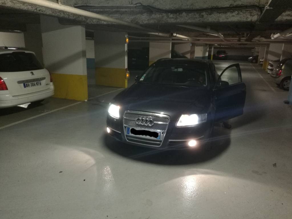

Content pour toi alors :) tu as mis la même teinte d'origine ou un peu plus blanc ?? :)
Même teinte :)b3adab37035293d6dca0e9c2faa2cc76.jpg
