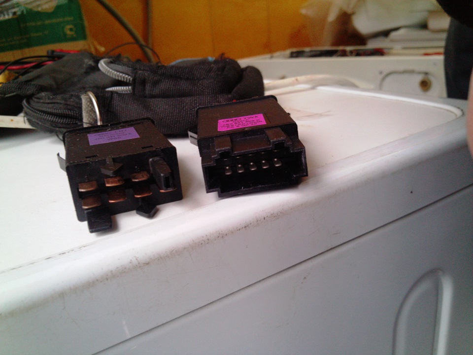

Concernant la centrale de clignotant, voici une photo trouvée sur un site russe qui résume bien le problème :
La centrale de clignotant qui me pose problème actuellement est le modèle de gauche. Audi me propose son remplacement pour la modique somme de 75 euros. Pratiquement introuvable neuve sur le net à un prix décent.
A droite, une centrale de clignotant également pour Audi A6 C5 qui ferait logiquement le même boulot que celle d'origine, trouvable partout sur le net neuve pour 15 ou 20 euros mais qui a le défaut de ne pas avoir les même broches de connexion. Si une adaptation était possible via soudure ou un câblage idoine, ce serait un souci en moins. Pensez-vous cela possible ?
Audi m'a communiqué le numéro de série de la pièce neuve comme étant "4b0 941 509h b98" mais la référence sur l'étiquette de la centrale défectueuse est "4b0 941 509e WBS".

¤ Problème de centrale de clignotant, immersion de la centrale toute une nuit dans un bain de WD40, puis séchage à l'air comprimé, remontage et essai ---> l'ampoule de clignotant arrière droit ne grille plus, problème résolu.
