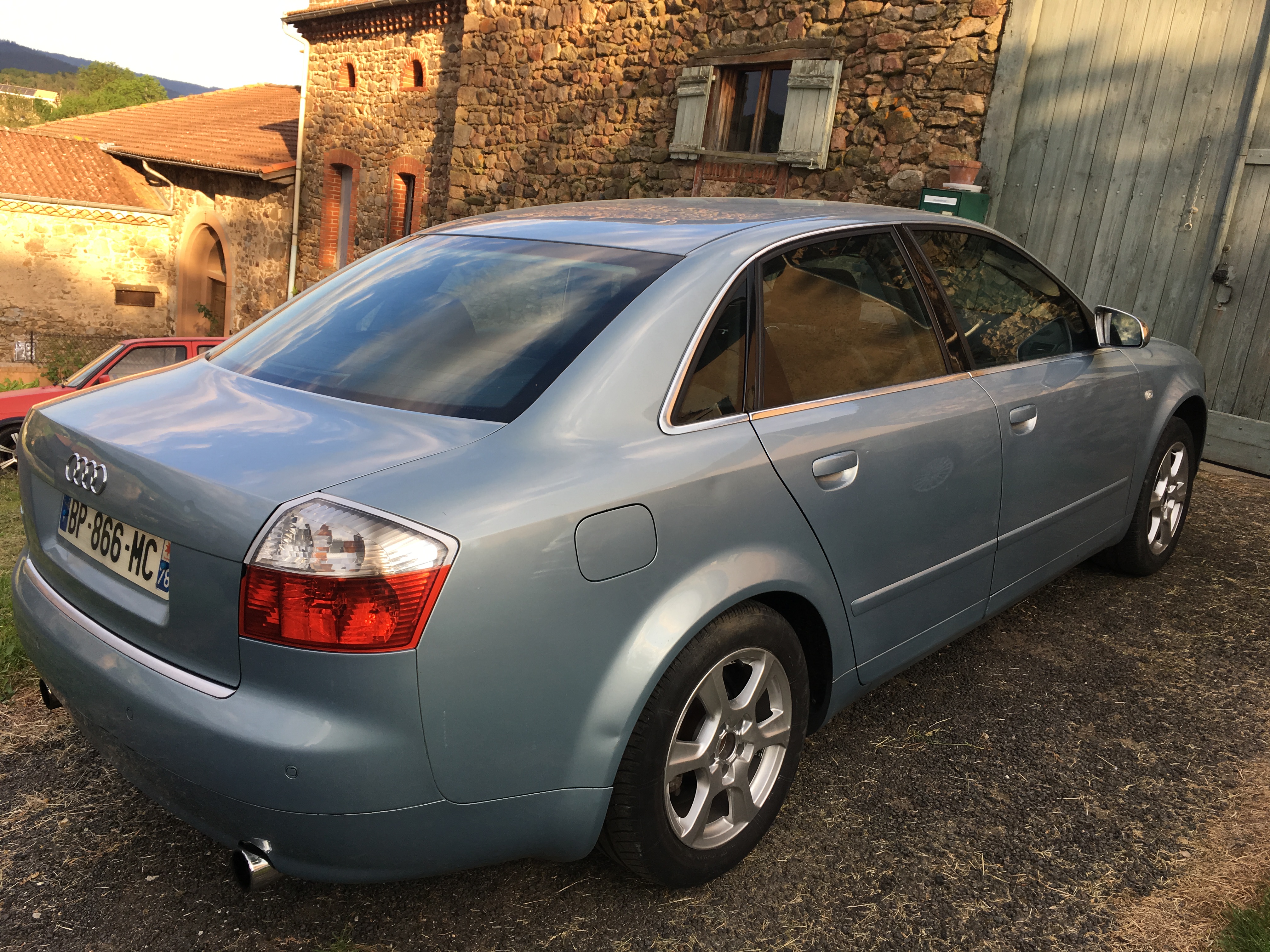

comme vous pouvez le voir il me manque les 4 caches moyeux, j'ai vu qu'ils y en avait sur internet alors prochainement en commande tout comme un câble vcds.
a propos du câble je ne compte pas acheter un ross tech que je trouve trop cher pour moi, une copie me suffira avez vous le nom d'un site sérieux ou je peux passer commande.
une autre photo
