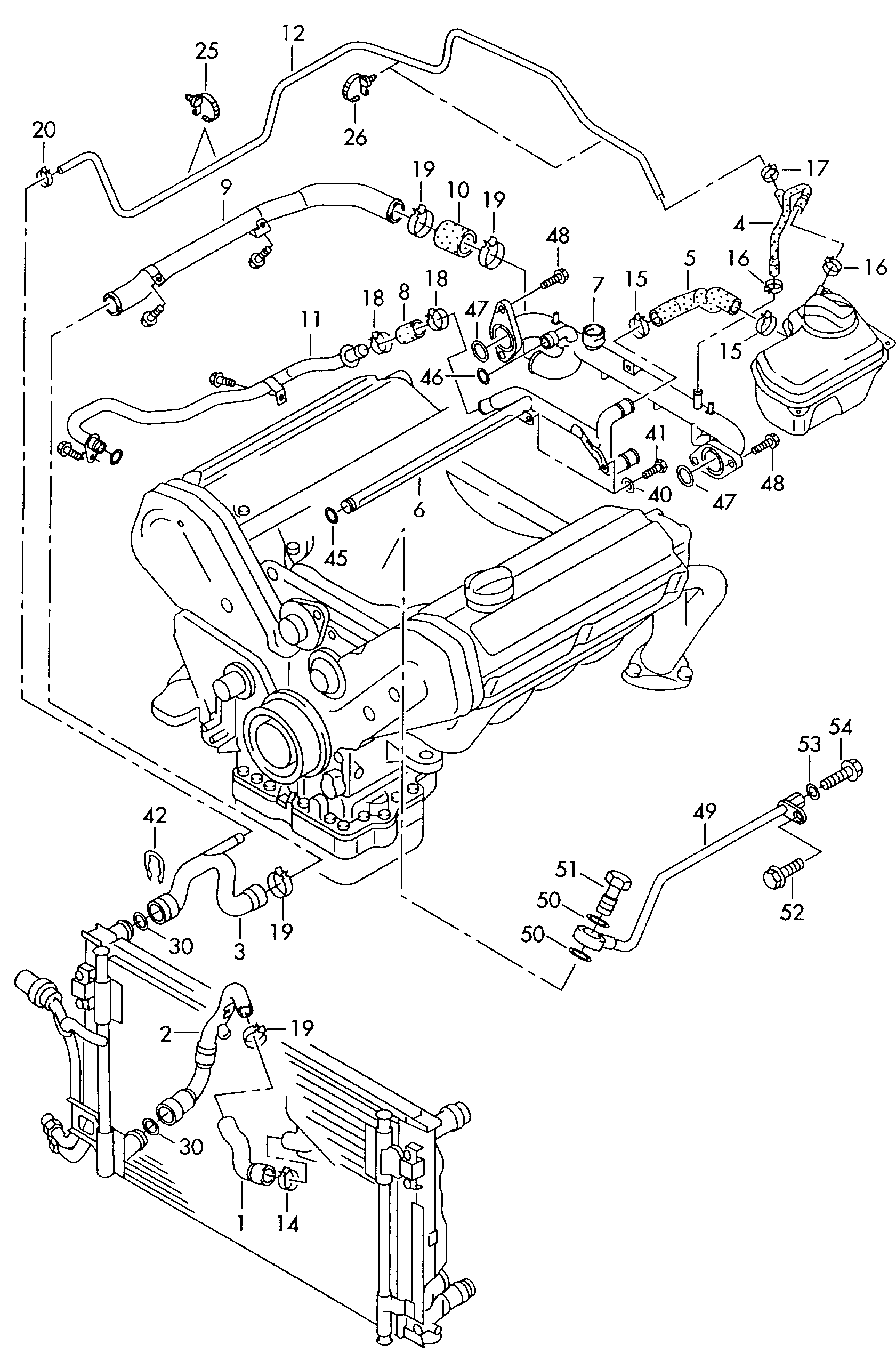

Et bien c'est sans ambiguïté cette histoire de fuite de LR: ça sort d'une des vis du carter de BVA, pas loin du filtre à huile (voir image attachée). Je dis ça sans être sûr, mais c'est taggé EFN sur le côté donc c'est bien la boite.

En ce qui concerne ta fuite, il s'agit, d'après les planches, d'un bouchon de vidange mais ce n'est pas précisé pour quel circuit.
As tu pu vérifier que ça provient uniquement du bouchon et pas d'au dessus d'une fuite qui ruisselle ? (C'est vrai que l'accessibilité est réduite à cet endroit)
Le circuit de refroidissement de l'huile de boîte est côté gauche normalement 😊
Merci pour ton aide et soutien indéfectibles, c'est apprécié!! :) Et ma femme aussi te remercie pour la nouvelle déco lol
En fait je suis arrivé à la même question que toi: est-ce que finalement ça ne vient pas d'au-dessus? Mais effectivement difficile de savoir, c'est bien serré au chausse-pied dans le coin...
La seule chose dont je suis sûr, c'est que le liquide de refroidissement passe à travers le filetage: ça vient vraiment de l'intérieur du carter pas d'un ruissellement par l'extérieur. J'ai regardé par dessus le moteur et ne vois rien mais vais suivre avec un chiffon le circuit de refroidissement, en particulier tout ce qui est attaché au tuyau sur lequel se place la sonde de température (c'est juste au-dessus), en particulier les jonctions assurées par les pièces 8, 10 et les joints 46 et 47 dans le schéma ci-dessous:

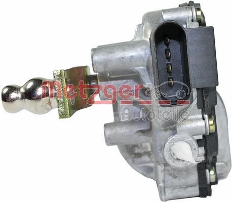

Une petite mise à jour et une nouvelle question pour les connaisseurs :)
J'ai donc démonté la tringlerie et le moteur. Ce dernier porte la référence 4B7 955 113 et a un connecteur 5 pins dont seulement 4 sont utilisées (voir photo)...
post-140295-0-98173200-1499601082_thumb.jpgpost-140295-0-89489500-1499601101_thumb.jpg
Pour cette référence exacte, je ne trouve que de l'occasion (Allemagne). Cependant, pour une pièce à 90€, je préfère l'assurance d'une pièce neuve sauf qu'en neuf je ne vois que la référence 4B1 955 113(A) qui a l'air d'utiliser un connecteur 4 pins: 2190541%20(2).jpg
Bref, modulo une adaptation du connecteur (ça existe des modules qui font la conversion?), pensez-vous que je peux partir sur ce modèle: https://www.oscaro.com/moteur-d-essuie-glace-metzger-2190541-5035193-295-p?
Avez-vous d'autres suggestions?
Comme toujours, merci de vos réponses et contributions toujours appréciées!
Vemo V10-07-0001 moteur essuie glace sur Amazon ~65 avc connecteur 5 pins il me semble 😉 La WAF 😀

Merci beaucoup pour la recherche, c'est très apprécié! Par contre Amazon me dit explicitement que ce n'est pas compatible avec mon véhicule.. Tu es sûre de toi?
Ah, vous êtes un beau couple uni: vous êtes arrivés à la même référence (qui existe aussi chez Oscaro d'ailleurs)! ;)
Alors j'ai regardé ça a effectivement une bonne tête sur le papier (bon connecteur et tout), sauf que c'est l'équivalent de la pièce 4B1 955 113 et non de la 4B7 955 113 qui est la mienne...
Sans prendre ces gens pour des experts, Oscaro me dit que finalement la pièce n'est pas compatible, et en appelant ma concession Audi ils me disent aussi que la bonne pièce à commander c'est la 4B7 955 113 et pas la 4B1 955 113. La seule chose c'est que chez Audi ça vaut 278€ TTC... OOpps...
Ah oui, et j'ai trouvé un moteur dans une casse sur une S6 de 2001 (la mienne est de 2000), le moteur porte la référence 8B1 955 113... Galère...
Bref je ne sais qu'en penser....
Devant trouver une solution rapide pour ce moteur EG avant le départ en vacances de la petite famille, je suis donc parti sur la solution chère mais sûre, à savoir commande de la pièce chez Audi, ils m'ont quand même sympathiquement fait 15%. Au moins je suis sûr que ça va coller sans galères..

Alors j'ai déjà identifié une fuite légère sur le raccord de la pièce 3 au niveau du collier 19 qui donnait des signes de faiblesse (voir la planche sur le post #94 plus haut). Collier remplacé sur le champ, c'est une bonne nouvelle, mais pas eu l'opportunité de tester sur route si ça résout tout. Ce weekend je finis le tour du propriétaire en suivant la pipe sous le circuit d'admission d'air, et en préventif, j'ai finalement fait le choix d'acheter la version polonaise de cette fameuse pièce du refroidisseur d'huile.
J'ai trouvé un tuto dont on peut s'inspirer (c'est pour une A8!) : http://www.audipages.com/Tech_Articles/enginemechanical/oilcoolerremovalreinstall.html ainsi que https://www.audiworld.com/forums/a8-s8-d2-platform-discussion-8/oil-cooler-repair-40v-2000-a8-long-post-even-me-1753145/#post15572661 et des videos sur le thème rappelant à quel point c'est la galère à retirer : https://www.youtube.com/watch?v=L16CtUOkEd4 ou https://www.youtube.com/watch?v=NZXOry89y7A

Sinon dans la suite de l'identification de la fuite de refroidissement, j'ai trouvé qq traces d'humidité sous les colliers de la pièce 10 (remplacés donc). A nouveau, je n'ai aucune idée si ça explique ma consommation de LR. J'aurai prochainement quelques centaines de kms pour m'en rendre compte. :)
