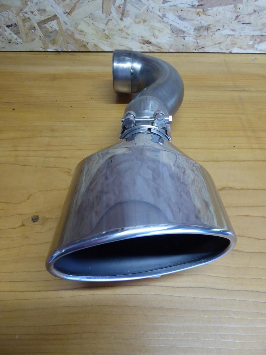

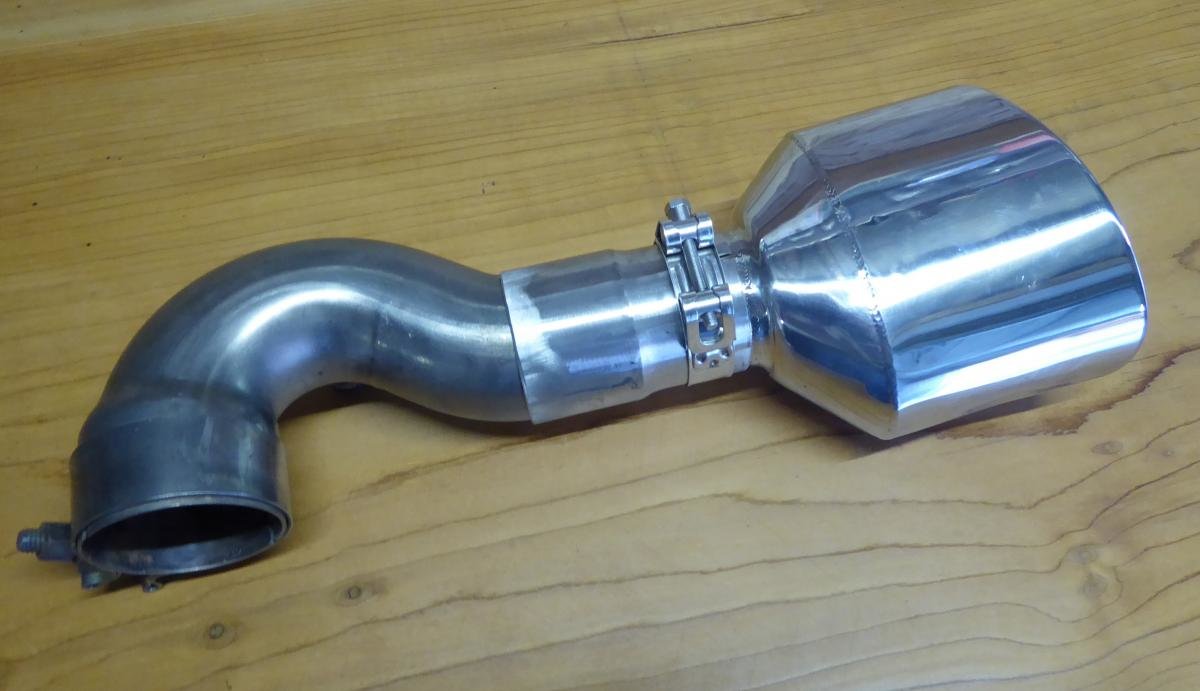

Je vais essayer de monter cet embout:
Enquillé dans la sortie existante post-147468-0-87751500-1507486933_thumb.jpg et simulation photoshopée post-147468-0-50178400-1507487017_thumb.jpg
Et voici comment je compte y arriver:
Des sorties achetées d'ocas' ; nettoyées, brossées et coupées "là qu'il faut bien"
Des manchons étagés en Inox, ajustés et fendus ; des colliers larges inox top qualité
post-147468-0-16732900-1507485142_thumb.jpg post-147468-0-60373700-1507485284_thumb.jpg
Après soudures et montage, ça devrait donner ça
post-147468-0-37053100-1507485176_thumb.jpg post-147468-0-32670500-1507485232_thumb.jpg post-147468-0-20815500-1507485315_thumb.jpg
Photos à venir... (si j'y arrive) ; mon seul souci est que les réservations du pare-choc risquent de toucher...
Pourront-elles résister à la chaleur ? Faudra-t-il découper (j'ai pas envie). A suivre...

La soudure sur de l'acier chromé ne m'inspire pas...
Et le collier permet d'ajuster la rotation de l'embout

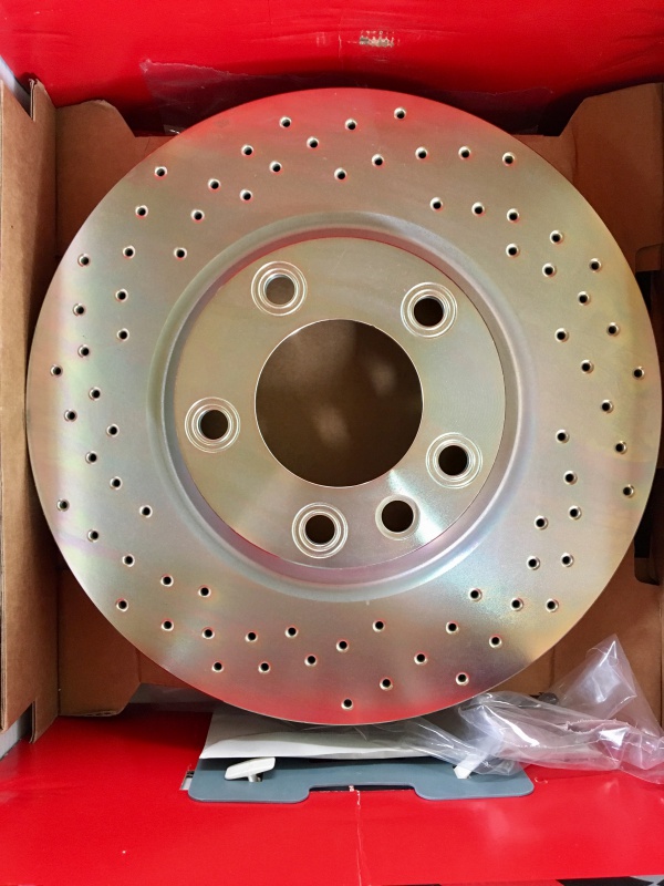

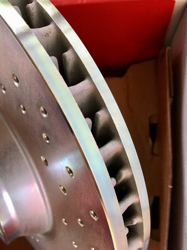

J'ai reçu mes disques Avant:
Comme vous pouvez le voir:
-perçage chanfreiné
-même fonte que les kits gros freins Brembo
-ET SURTOUT: ventilation courbe!!!! (2eme photo)
Ce qui est un gain énorme en terme de refroidissement par rapport à l'origine qui est à ventilation droite.
-> effet turbine
J'avais monté ça sur S3, et vraiment c'est ce qui se fait de mieux Avant les gros Freins en 2 parties.
Avec nos 6 pistons avant, et les plaquettes Brembo HP2000 spécialement prévues pour cette fonte, ca va freiner fort!!!!
J'en doute fort!
Photos? Je vais vérifier sur le mien. Mais chez Audi, je n'ai pas souvenir qu'il y ait un disque gauche et un disque droite
[EDIT]: a priori Il y a bien un disque gauche et droite sur q7 sur ETKA.
Dans tous les cas, c'est un matos de meilleure qualité pour un prix égal voire inférieur.
