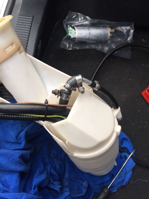

J ai donc changer ma pompe a essence cette après midi par une neuve ( quel galère ) , mais l ancienne tourne en direct a l'extérieur de la voiture donc c était pas la pompe, la nouvelle tourne en direct , les fusible sont OK , le relais 372 claque correctement et n'est pas cramé a l'interieur , pas de témoins d'anti démarrage , pas de code erreur , bref je sèche un peu...

Essai avec les 2 pompe a essence qui tourne bien en direct, en shuntant le relais aussi, au démarreur la pompe tourne, mais elle ne crache pas d'essence.
Si j'amorce la cuve de pompe en y balancent un peu d essence la voiture démarre et tourne 5min puis calle.
J ai trouvé un petit trou dans la durite coudé qui passe au dessus de la pompe et rejoins l'extérieur du support de la pompe , j ai donc réparer en pensant que j'avais peut etre trouver ma panne mais je rêvai
En bref tout fonctionne, mais la pompe n'arrive pas a choper l essence présente dans le réservoir..

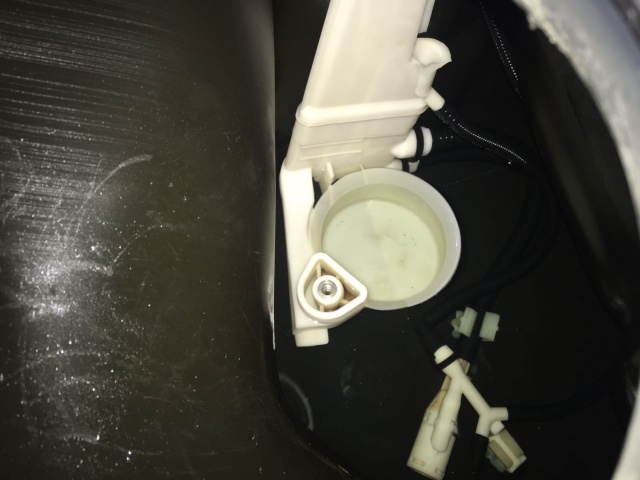

Bizarre sa doit se passer au fond du réservoir quelques chose qui doit empêcher la pompe de prendre la sauce .
Pourtant tout est propre, les joints ne sont pas abimer, tout semble ok , le seul truc c était le petit trou dans la durite métal
La photo du réservoir était avant de rajouter de l'essence et le support blanc n'était pas bien au fond.
Rajout de 15L donc réservoir a la moitié
Re démontage du bloc pompe + de la sonde coté chauffeur et passage de la caméra pour contrôler et etre sur de bien placer le raccord de la durite coudé en alu.
Tout est bien en place, mais aucune amélioration et je commence a en avoir marre.
