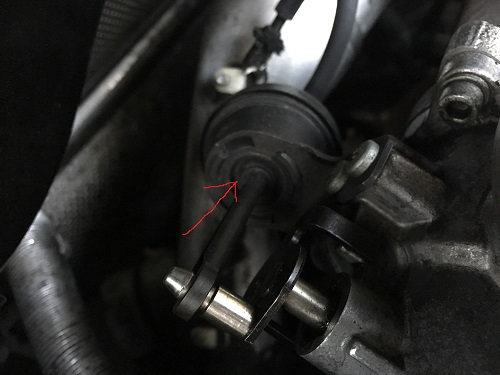

Ca y est ! Wouhou ! Une histoire un peu folle en fait ma vanne EGR est condamnée depuis genre 60 000 km et du coup j'avais ma durité coupé (mais bouché) qui se baladait un peu et cette petite garce était venu se loger (je ne sais pas du tout comment !) de maniere et tenir ouvert ma vanne :mur: ! Du coup je pense que j'avais un probleme de pression dans mon circuit d'ou la mise en sécurité de mon turbo...
La sur le retour du boulot j'ai poussé la bête 4-5eme sans problème 3000-3200 tr/min, je pense donc que le problème est résolu on est d'accord que c'était possible que ça vienne de là ? :)
Une tite photo
La durite c'était logé la pour forcé l'ouverte de ma vanne ! Je comprend même pas comment c'est possible !

Sauf que la soupape à dépression que tu nous montres en photo n'agit pas sur le fonctionnement de la vanne EGR.
C'est la commande du papillon nommé étouffoir...Pour éteindre un moteur diesel, s'il n'y a pas ce papillon qui vient se fermer totalement pour étouffer le moteur lorsqu'on coupe le contact, le moteur à tendance à trembler. Rien de grave, c'est une question de confort.
D'ailleurs si vous coupez le contacte sur un vieux tracteur diesel, il continue son chemin, tant qu'on ne l'a pas étouffé :icon_biggrin:
Par contre si ton papillon reste à moitié fermé, rien d'étonnant que tu n'arrives pas à prendre des tours, c'est comme respirer à travers une paille...
Sur cette photo, la commande de la vanne EGR, c'est la capsule métallique:
Ah d'accord ! Je ne savais pas merci !
Mais du coup le problème pouvait bien venir de là on est d'accord ? :)
Mais du coup le papillon s'ouvre et se ferme grâce à quoi ?

Je crois bien que ce papillon sert également au bon fonctionnement de l'EGR. Les vieux Diesel n'ont pas de papillon. De mémoire, il permet d'améliorer l'aspiration des gaz recyclés par l'EGR, en créant une dépression dans l'admission lorsqu'il se ferme. De base, un Diesel n'a pas de papillon, mais du coup, pas de dépression dans l'admission, donc les gaz recyclés circuleraient très mal.
C'est possible par contre que ce soit ce papillon qui foutait la mer**. De mémoire, en position repos, ce papillon est entièrement ouvert. Il faudrait voir par contre s'il ne se bloque pas aussi à cause de la calamine, si jamais tu n'avais pas tout nettoyé lorsque tu avais débranché l'EGR. ;)
